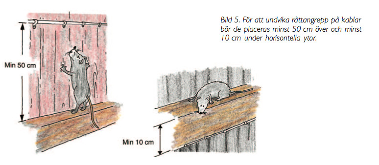

Nej, hittade inga direkta rester fast kablarna ligger direkt på isoleringen (stenull) så det är svårt att se, fast det var inte så där en massa smulor som man förknippar med musattacker. Så kanske det är ljudfreaket som spårat ur?
Skall jag nöja mig med att bara klamra den nya koaxen på takstolarna?

Ok, vissa kablar är spikade på undersidan av takstolarnas stödben, nu vet jag varför. Följer upp i samma stil.
Tackar för illustrationen!

Har det varit möss där borde du hitta muslortar i överflöd... Har de tagit tid på sig att gnaga av ledare så har de också hunnit bajsa under tiden, var så säker...
Jag har dock svårt att tro att en mus skulle kunna få av skärmen på en koaxial kabel (om den inte är en gammal variant med folie). Även mittledaren tror jag att en mus skulle strunta i...
VP slang i sig är något en mus kan ge sig in i så det är viktigt att inte lämna några "öppna" ändor där musen kan krypa in. Känner de värme komma ut ur röret försöker de komma in...
De gnager normalt inte sönder ett VP rör dock... Elkablar kan de ge sig på.
