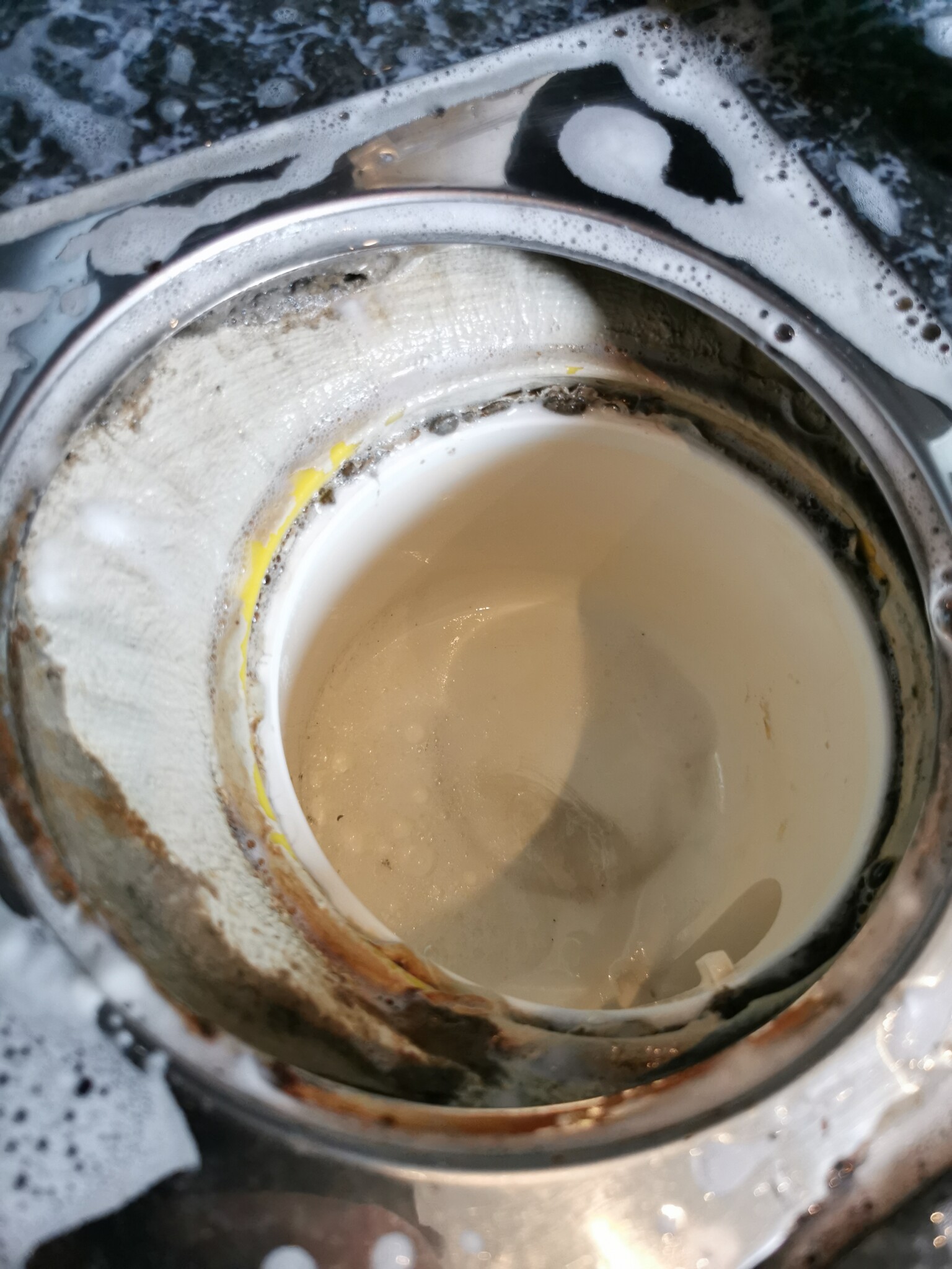

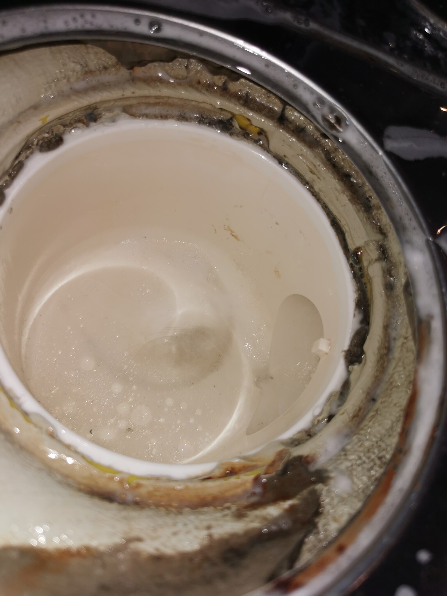

Hej! Flyttade in här för 1.5 år sedan. Stod ett spa bad på denna plats förut o kunde komma avlopps doft från o till. Fyllde man i vatten så försvann det. Nu har vi slängt spa bad och satt upp tvätt maskin istället på samma plats och använder brunnen till den istället. Lukten kvarstår. Bytte vatten lås häromdagen och ska även byta i duschen utifall det är där det kommer ifrån. Lukten försvinner när det är torrt i avloppen exempelvis på morgonen. Bifogar bilder och är tacksam om ngn kan lugna med att det är korrekt gjort iallafall.
  • Närbild av ett avlopp med vatten och synliga kalkavlagringar och rost.
  • Närbild av ett avlopp med synligt vattenlås och smutsiga kanter.

Är ingen expert och svårt att se allt på bilderna. Men tycker det ser ut som det är fel monterat då brunsmanchetten sticker ut utanför klämringen, vilket kan leda till att vatten kan kappilärt går under och det blir fuktskador. Men det är ju inte ovanligt att det ser ut så här tyvärr.
Men lukt (avloppslukten) kan ju komma om det saknas vatten i brunnen eller om vattenlåset inte tätar korrekt.
