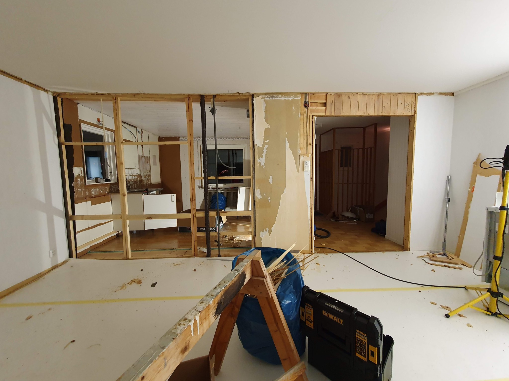

Vi fick förra veckan tillträde till vårt första hus, ett enplanshus med källare. Och vi är nu i farten med att ta bort väggen mellan kök och vardagsrum samt beroende på svårighetsgrad även den lilla bit vägg som sitter till höger om murstocken. Murstocken sitter mellan köksväggen och ingången till vardagsrummet.
Renoveringsarbete där vägg mellan kök och vardagsrum delvis har tagits bort, med synlig trästomme och verktyg.
Frågan är då om dessa är bärande eller ej. Vi kommer ta in en konstruktör men det vore intressant att höra vad andra har att säga. All input uppskattas :)

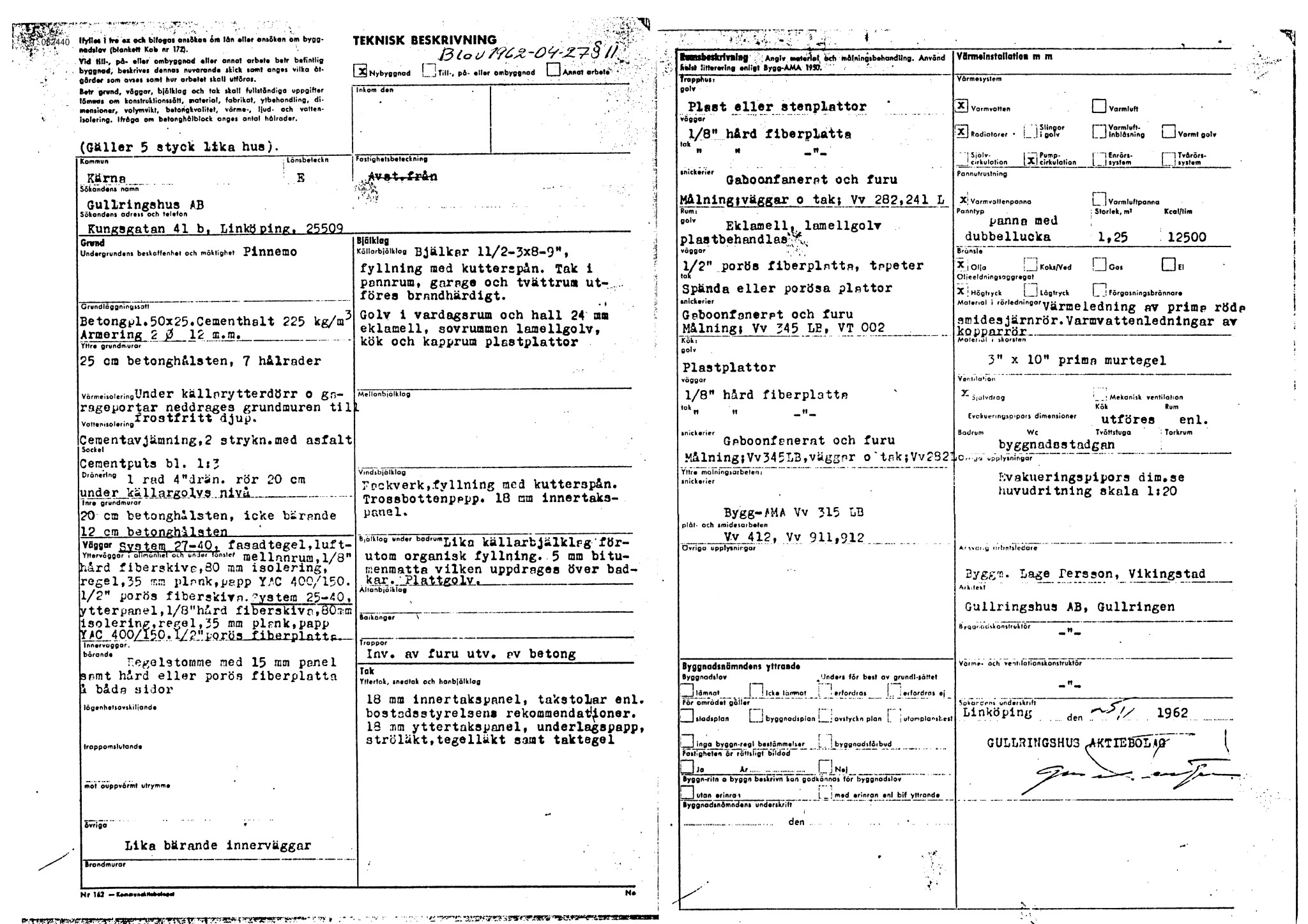

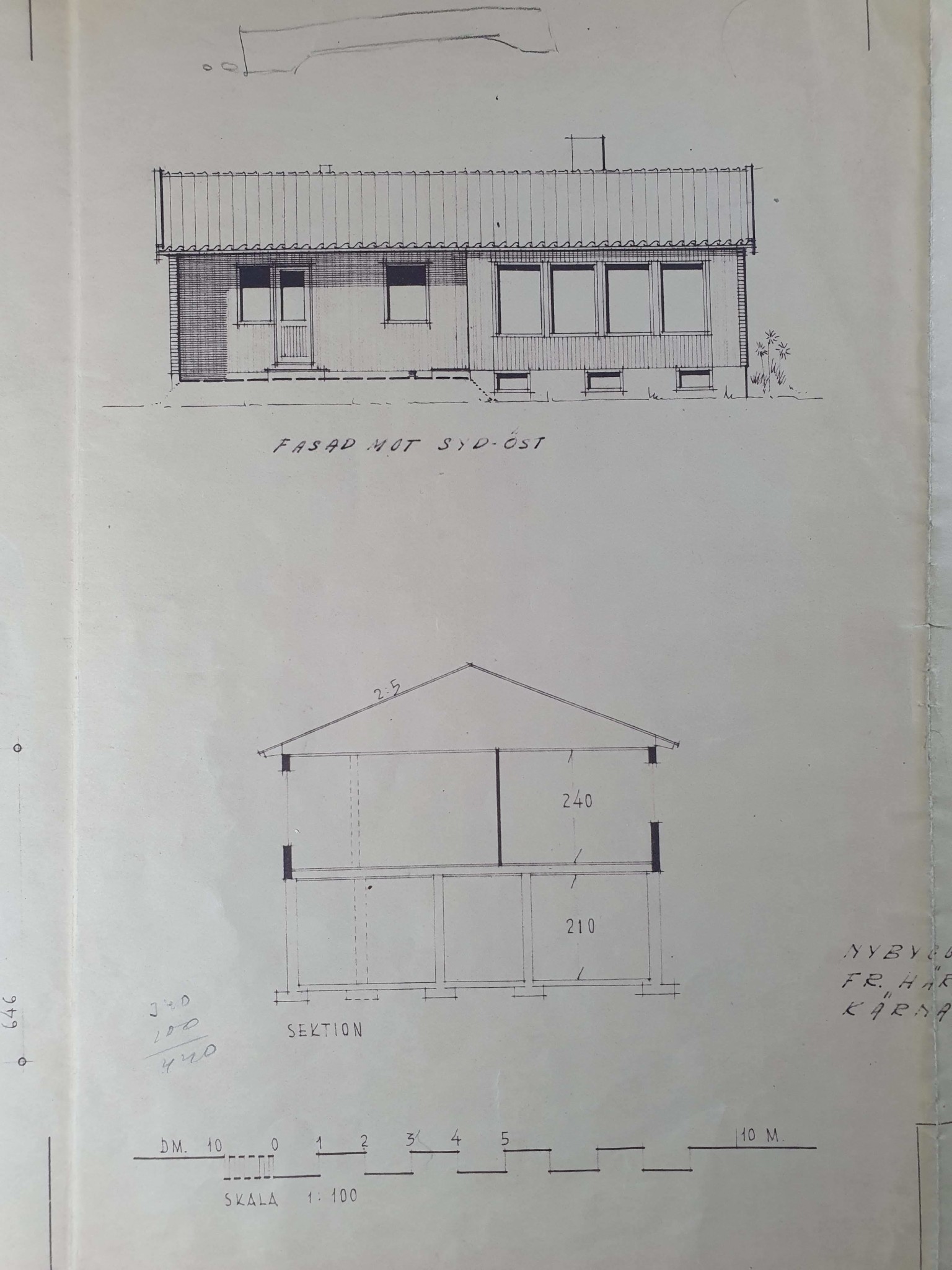

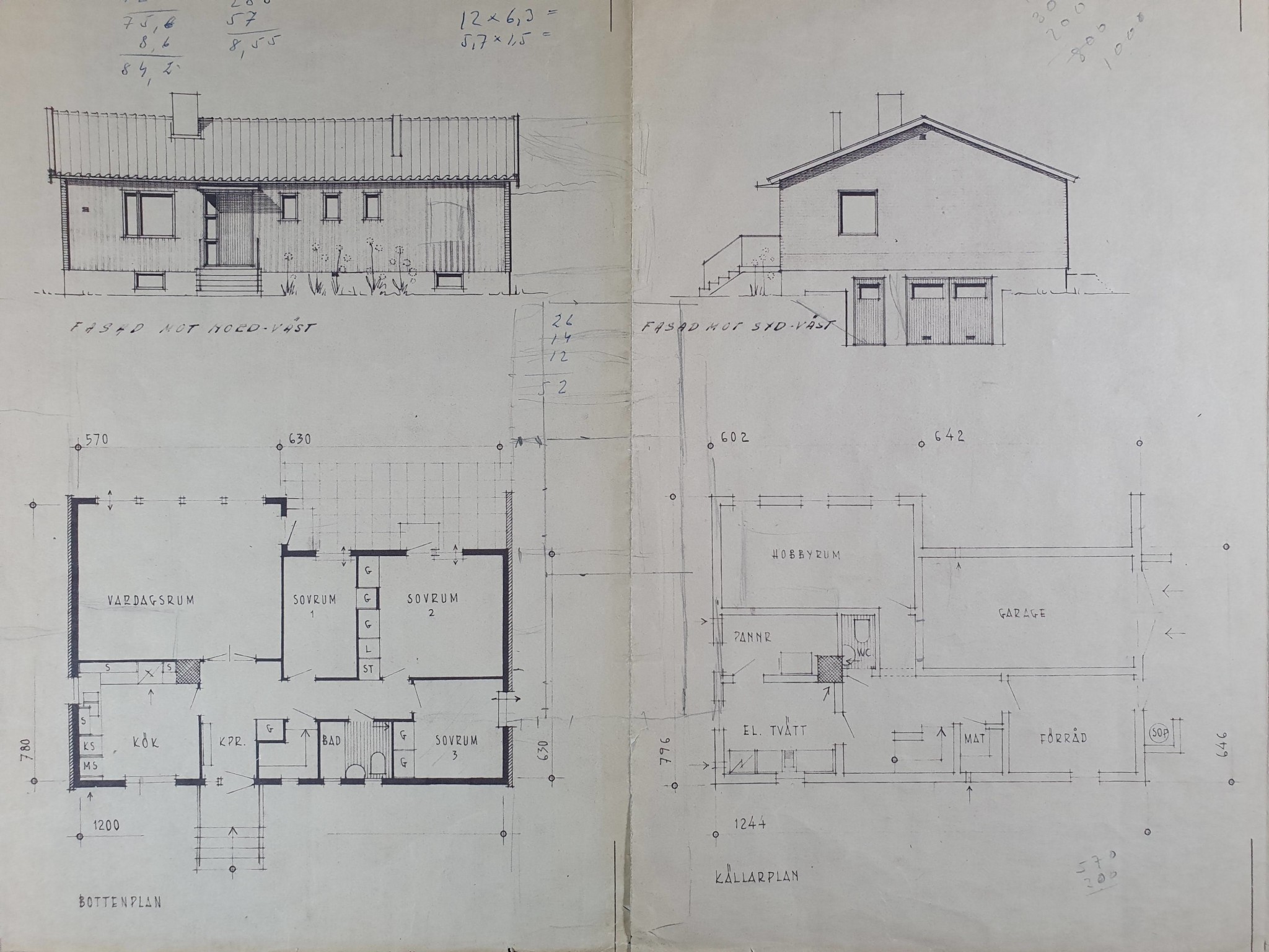

  • Sektionsritningen innehåller denna vägg tydligt markerad.
  • Den tekniska beskrivningen beskriver hur bärande väggar är uppbyggda.
  • 7,8 m spann mellan insidan av ytterväggarna. Lite väl långt?

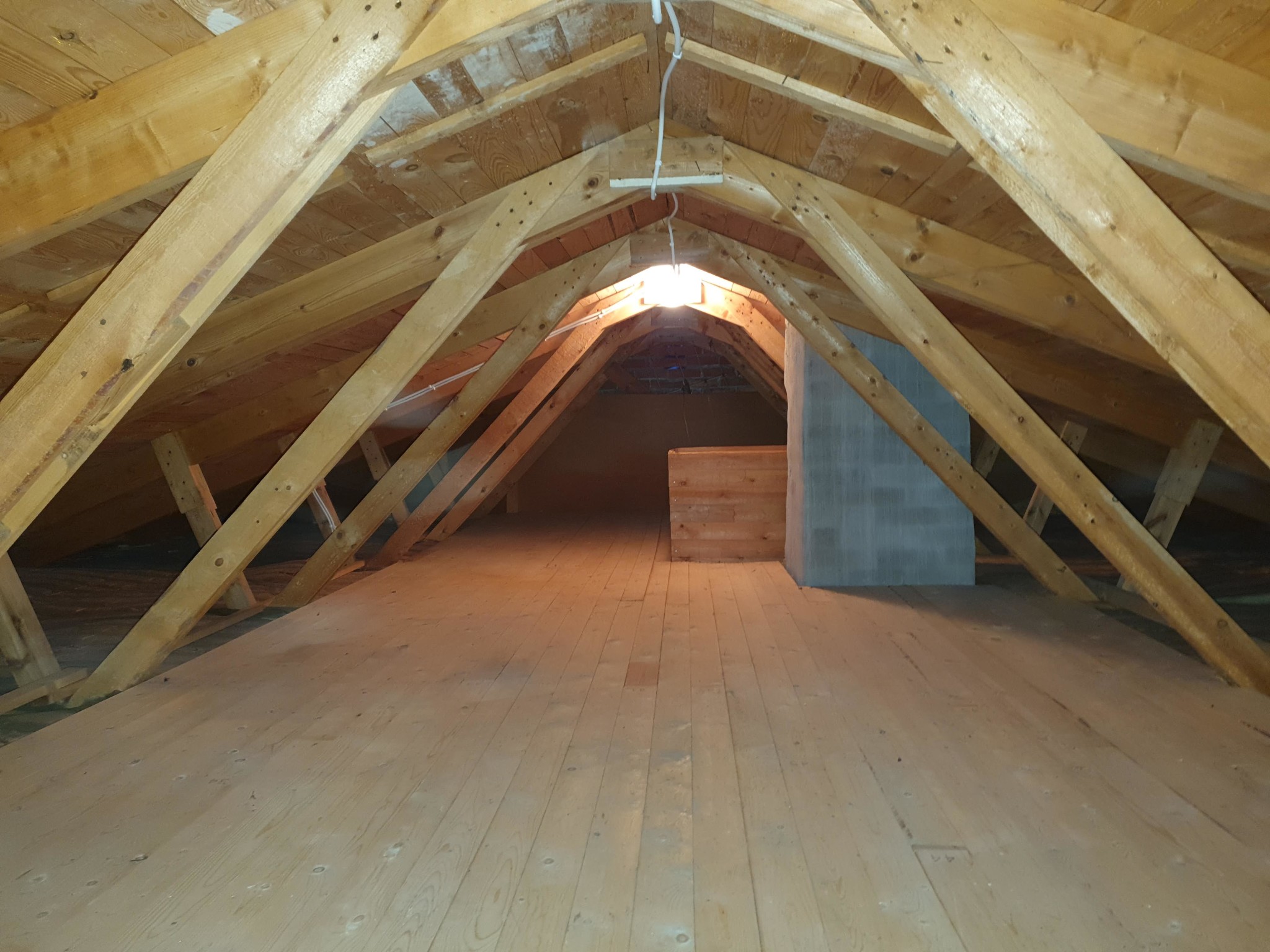

  • Det är möjligt att den horisontella regel som knappt ses i nivå med taket bär mer på något vis. Inte kollat ännu.

  • W-takstolar, självbärande?
  • Innerväggen har ej en källarvägg direkt under sig. Men man kanske byggde så förr?

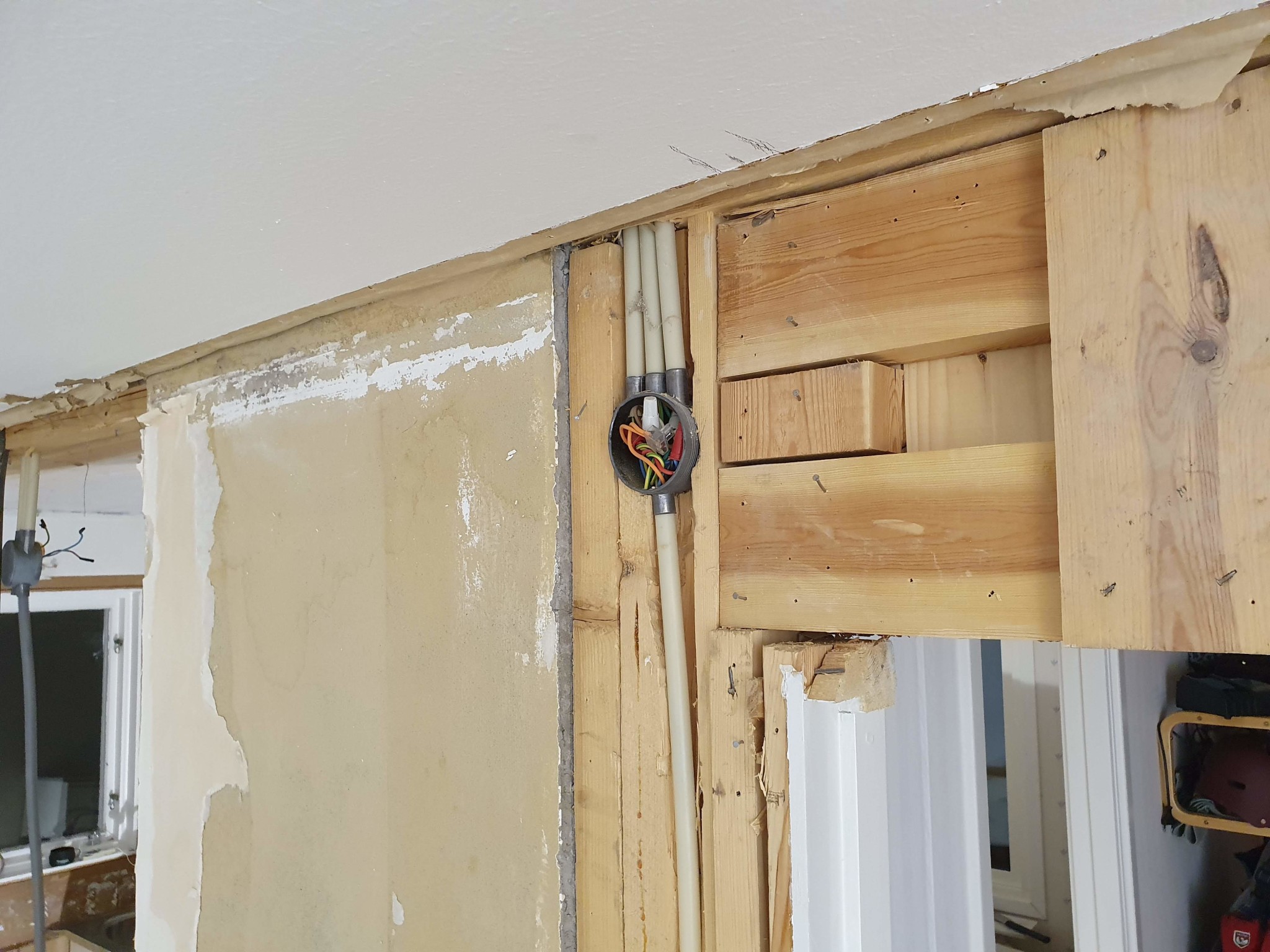

  • Reglarna är dåligt fastsatta och verkar hålla minimal last. Fick förankras med skruv för att de skulle sitta kvar när väggpanelen bröts loss.

Delvis rivet väggparti i hus med synliga träreglar och elanslutningar, möjlig bärande struktur.
Inredningen på ett vindsvåning med synliga takbjälkar och trägolv, samt en delvis blockerande vägg.
Bild av ett öppet takstolskonstruktion i en fastighet med synliga träbjälkar och kablage.

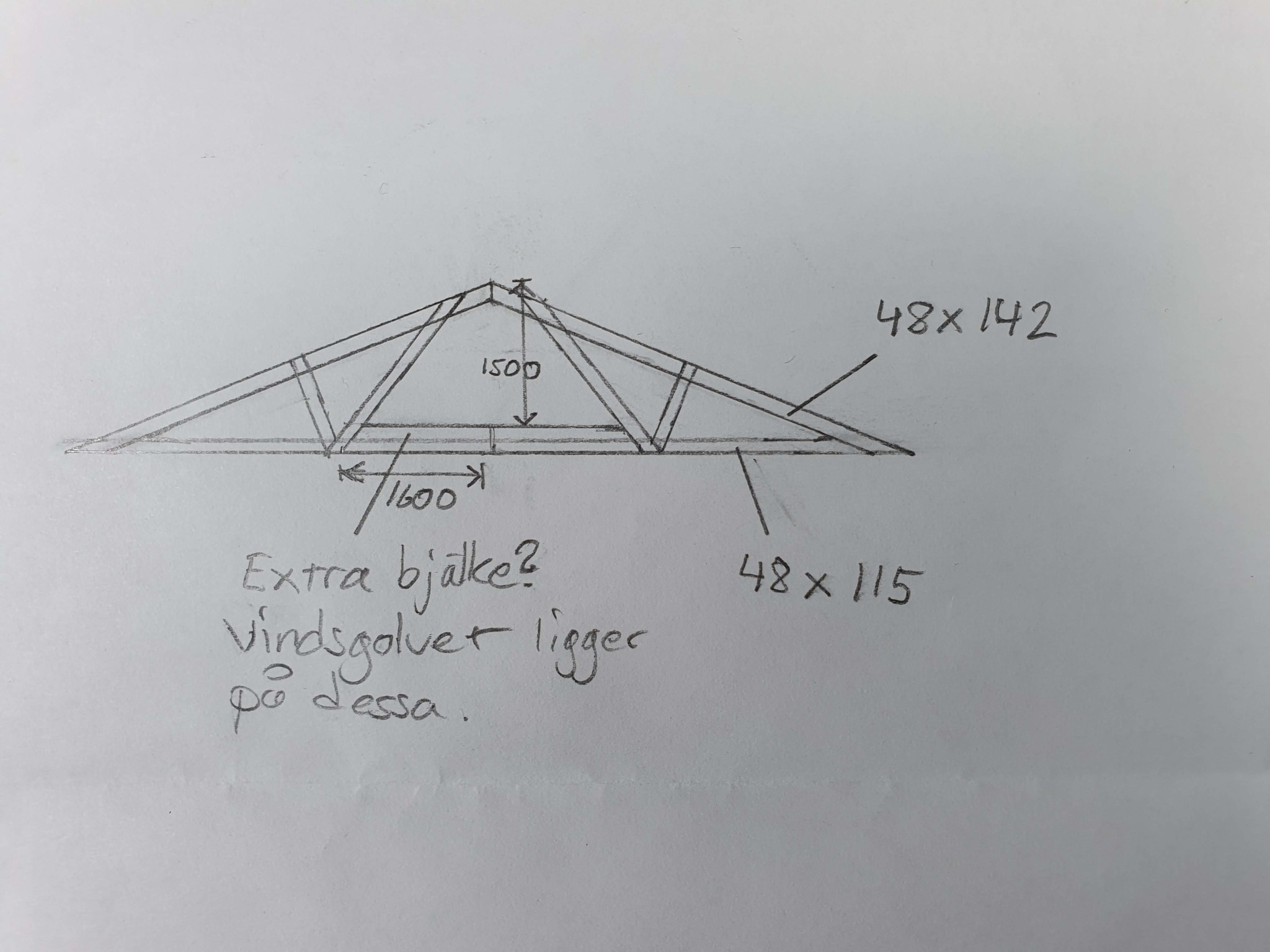

Handritad skiss av takstol med måttangivelser och frågetecken vid extra bjälke.
Den extra bjälken i takstolen kanske bara är för att golvet ska hamna över isoleringen.
Ritningarna vi har är spegelvända:
Arkitektritningar av ett enplanshus med källare, inklusive fasadvy mot syd-öst och sektionsritning med dimensioner.
Arkitektritningar av enplanshus med källare inkluderar bottenvåning, källarplan och fasader.
Teknisk ritning av ett hus med sektionsritningar och konstruktionsdetaljer från Gullringshus AB.
Svartvit bild på teknisk beskrivning och sektionsritning för byggprojekt från 1962.

Så ska en fråga på Byggahus presenteras! Det är värt en guldstjärna. Nej, det finns inga bärande mellanväggar i detta hus. (Det betyder inte stt man kan ta bort alla. De har stabiliserande verkan.) Rakstolarna är självbärande ellan ytterväggarna.

Vi ringde en konstruktör som hade tid att komma ut redan idag på eftermiddagen. Utlåtandet blev likt ditt, att takstolarna är självbärande. Han tillade att "det kan ev böja ner något dock utan att det är någon fara". Vilket också var det som hände när sista regeln i köksväggen knackades loss. Taket satte sig några millimeter lägre. Det sviktar också något om man småhoppar på vinden. Innerväggen skulle enligt honom varit där för att motverka denna nedböjning.
Imorgon tar vi nog bort sidan till höger om murstocken.

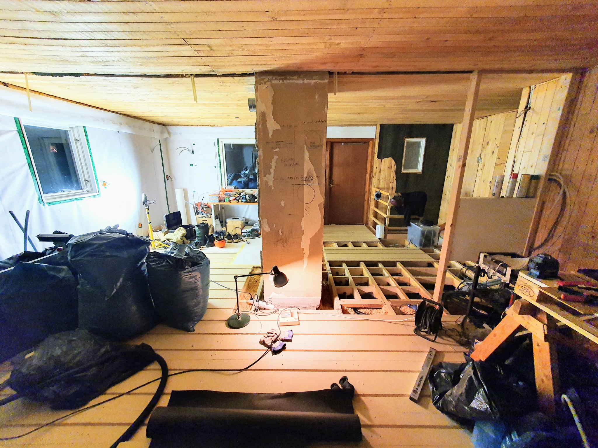

Vi tog ner den sista biten vägg mot sovrummet för att bygga upp den igen med ett fördelarskåp för golvvärme inuti. Väggsnutten på samma sida men mot murstocken låter vi vara borta.
Så här är läget just nu:

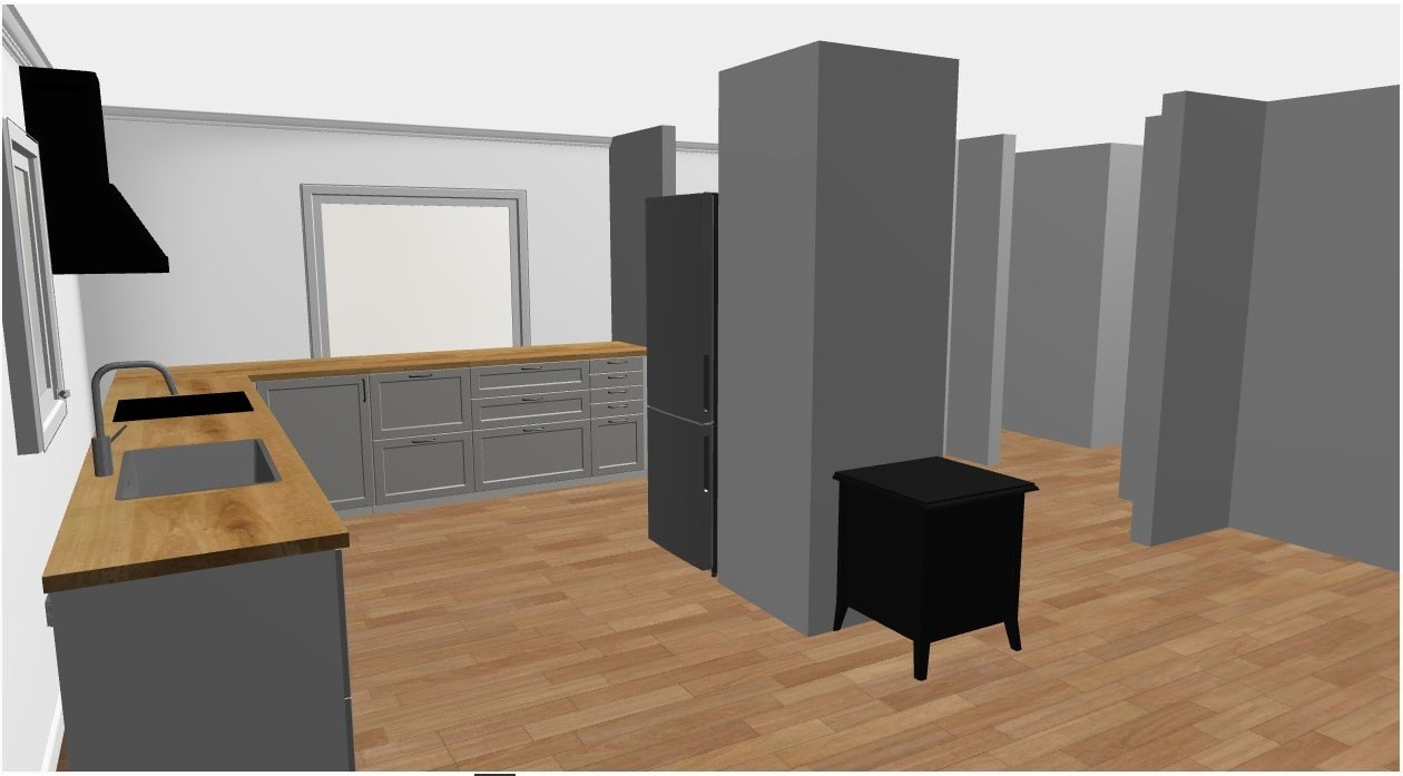

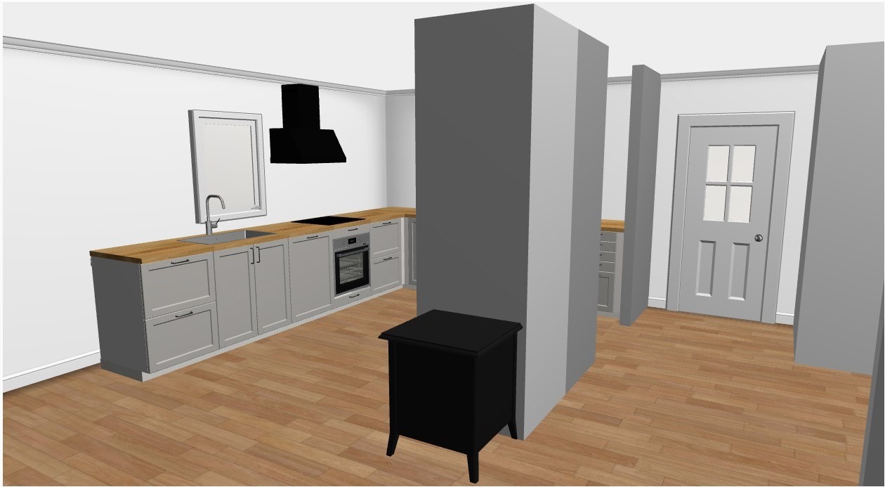

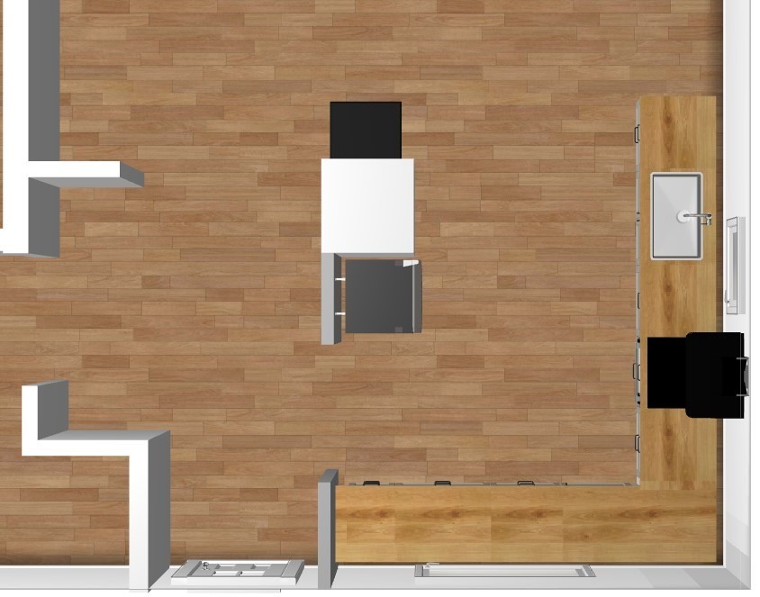

Vi har tänkt oss ett kök utan överskåp med 70 cm djup bänkskiva. Troligen bygger vi ut en ikeastomme 10 cm från väggen. Väggen bakom kylen är bredare än på bilderna, ca 96 cm, för att få in en 70 cm ellet helst något bredare kyl/frys. Hade gärna fått in en 90 bred men det blir för stort. Spisfläkten tänkte vi dra ut genom väggen.
Den svarta lådan ska föreställa en kamin som enligt sotarens förslag ansluts till källartoans kanal. Källartoan får istället dela kanal med tvättstugan genom att vi tar hål mellan dom nere i källaren.
