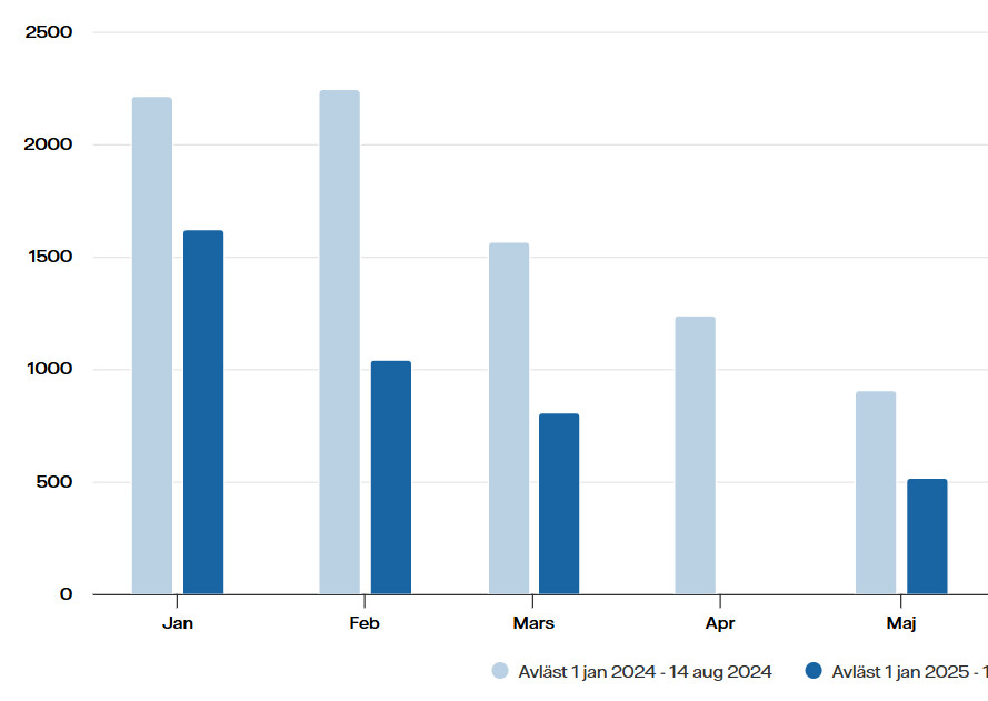

Vi hade ett borrhål, men tyvärr rätt grunt. Hålet var inte värt att använda för en ny bergvärmepump. Hålet pluggades i och med bytet till nya VPn. Nedan ser ni elförbrukningen innan och efter bytet. OBS, vi böt halvvägs in i januari så det är först februarisiffrorna som är relevanta. Under april köpte vi 613kWh (något fel i Vattenfalls graf). Så under vintermånaderna reducerade vi alltså elförbrukningen med ca 55-60%. OBS igen, detta är en fritidsbostad, men vi drar inte ned värmen under vintern. Samt att vi laddar elbilen då och då också > detta är förstås också inkluderat i "köpt el" i grafen.K KirbyYo skrev:Tack! Det låter toppen!Hade ni jordvärmeslingor eller bergvärme på 495:an? (och hur långa slingor om det var det?) Vi har endast 180m jordvärmeslingor idag så lutar åt en S735-7 för att slippa gräva mer/borra. Kanske kommer behålla IVT TA 450 tilluftsaggregat om det blir frånluftspump, borde väl inte skada att förvärma uteluften tänker jag.
Enligt Nibes app så har nya VPn levererat 8900kWh värme och konsumerat 2600kWh el, dvs 3.4 i "verklig årsvärmefaktor" so far...
Intressant!C ChristerNordlander skrev:Vi hade ett borrhål, men tyvärr rätt grunt. Hålet var inte värt att använda för en ny bergvärmepump. Hålet pluggades i och med bytet till nya VPn. Nedan ser ni elförbrukningen innan och efter bytet. OBS, vi böt halvvägs in i januari så det är först februarisiffrorna som är relevanta. Under april köpte vi 613kWh (något fel i Vattenfalls graf). Så under vintermånaderna reducerade vi alltså elförbrukningen med ca 55-60%. OBS igen, detta är en fritidsbostad, men vi drar inte ned värmen under vintern. Samt att vi laddar elbilen då och då också > detta är förstås också inkluderat i "köpt el" i grafen.
