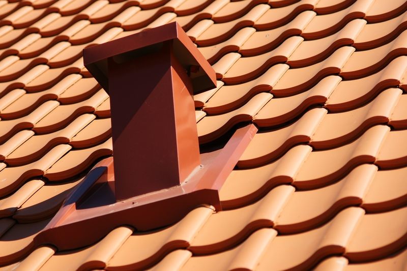

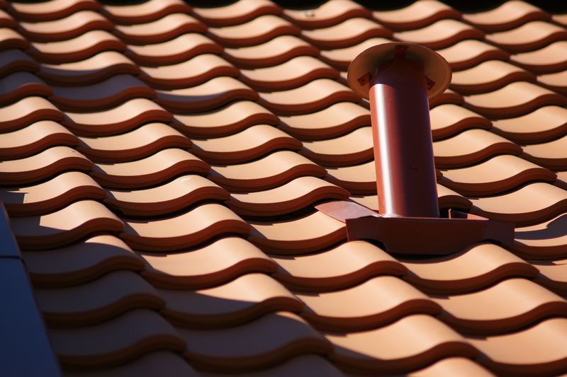

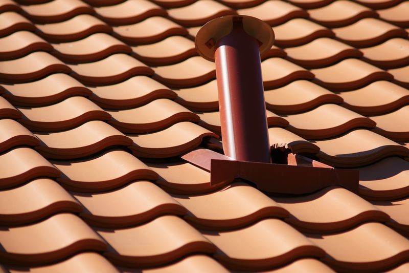

Ja, det är plåthuvar över genomföringarna. Det är totalt tre stycken, två mindre runda (avlopp och en takventil på en toalett) och en större fyrkantig till köksfläkten.

Har fått tag på Icopal support och de tyckte inte heller att det såg bra ut, men duckade lite på frågan på om det var fel och hur det påverkar deras garantier. Ska få tag på dem igen och få tydligare svar. Wurth har jag inte fått svar från än.
som plåtslagare har jag sett mycket , men detta tar nog priset .
ring firman , kräv att dom kommer tillbaka och åtgärdar .
Pinsamt att en takfirma kan göra sådär
Finns ingen garanti i världen som täcker detta om det börjar läcka in
LordRust och 1 till
Har nu fått firman att åtgärdas och att sätta stosar, så förhoppningsvis ska jag kunna känna mig hyggligt trygg med taket framöver. Tack alla som har hjälpt till med åsikter och kunskap! Ovärderligt för mig.
