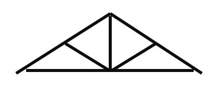

Jag har haft en firma som byggt stommen till vårt garage med en massa fel. Nu undrar jag om jag behöver vara orolig över konstruktionen på takstolarna (se bild). Plan och sektionsritningen som dom fick visar W takstolar. takstol.JPG

Detta är ett OK utförande (och inte helt ovanligt) på takstolar med måttlig spännvidd.
Vid längre spännvidder går det som regel över till fackverkstakstolar av W eller WW-typ.
Ok, spännvidden är lite drygt 6m.

Jag har 4 meter spännvidd på garaget och takstolarna ser ut som de du skissat men minus diagonalstöttorna.
Så jag antar att ditt utförande fungerar.
Har du starka anledningar till att misstro dessa takstolar?
Det bör väl ingå beräkningsunderlag i leveransen. Byggnadsnämnden och/eller KA kan ju kräva att få se detta.
