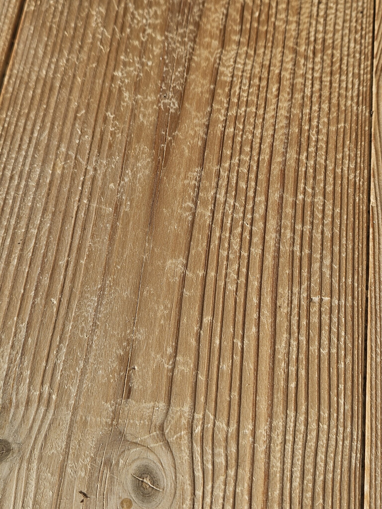

Jag är nybliven husägare av ett hus byggt 1997. Skurgolv lades in när det byggdes och jag vet inte hur dom tagits hand om. Vissa delar är mycket slitna med urgröpningar där det mjuka träet verkar vara bortskurat och hårda delar kvar så det blir ojämnt och randigt. Här finns också mycket fläckar. En del stickor finns också generellt över golven.

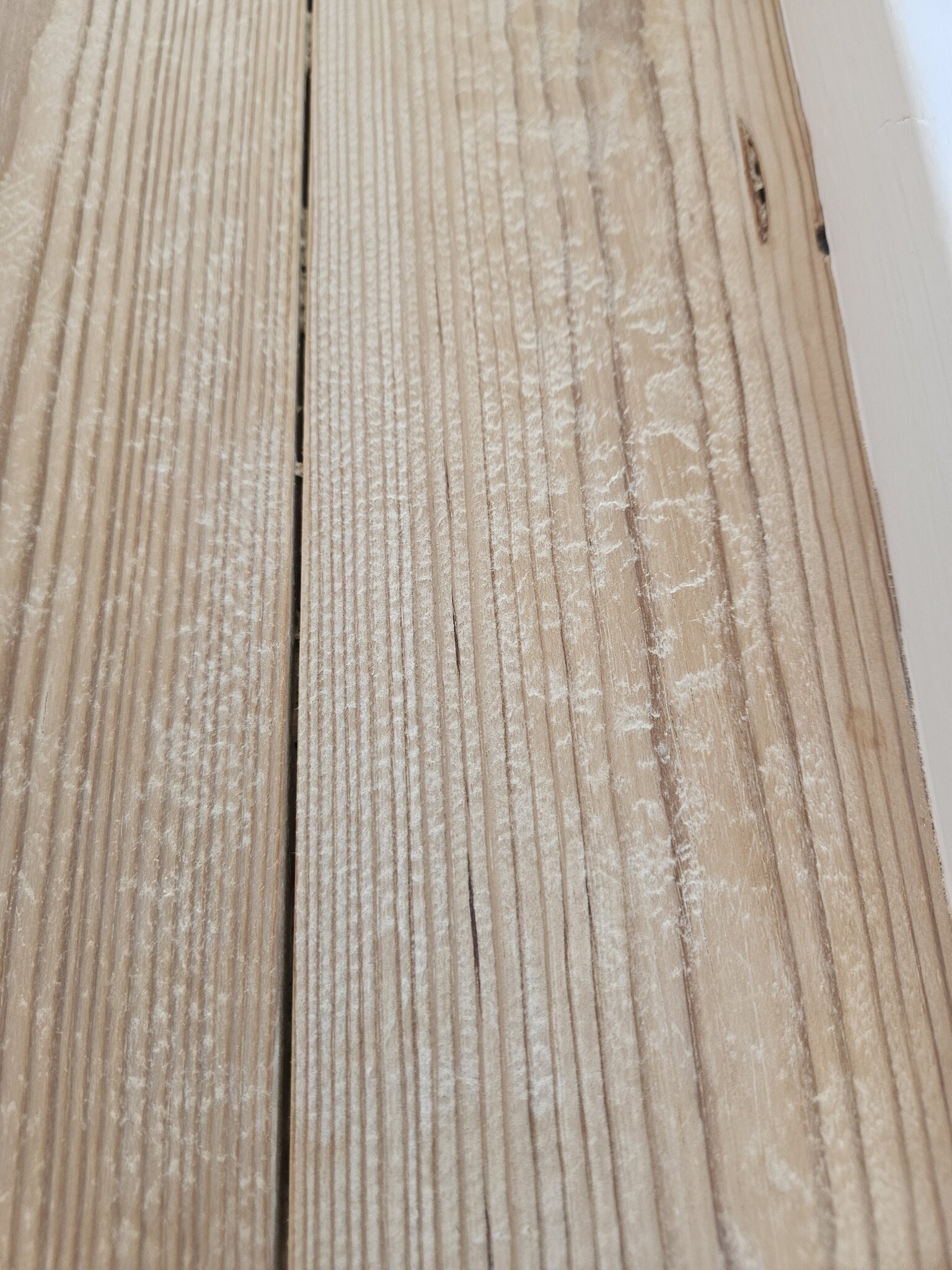

Jag hoppades att golven skulle se bättre ut efter en skuromgång men så var tyvärr inte fallet. Jag har skurat med Gysinge såpa och deras mjukaste borste. När man skurar de mest slitna områdena ser det sämre ut än innan. Det blir en brun tjock sörja av trä. Det blir som ett ludd av trä som lossnar och lägger sig på planken och ger en mycket ruffig yta. Ser ut som man slipat med grovaste sandpapper på en skör yta.
Jag har testat att skura hårdare och även mycket mjukt men samma resultat. Skurningen verkar endast gör träet mer förstört
Finns det någon som upplevt samma problem? Tips på lösning? Eller är det bara att ge upp, slipa ner och vaxa eller olja eller nått annat?

Stickorna kan jag åtgärda och randigheten kan jag leva med. Det som oroar mig mest är att ytan rivs upp även när man skurar mycket lätt och blir som ett grovt sandpapper. Det känns som att något är fel och att ett skurgolv inte ska kännas så.
Nej, det gör det inte. Vill man återställa golvet kan man slipa det men det är absolut inte en del av normalt underhåll. Hela grejen med att skura är ju att man får bort de mjuka delarna i träet med tiden och på så sätt får ett härdigare golv.Z z_bumbi skrev:

Golvet ser ju nyslipat ut, och då är det inte så konstigt att man får fiberresning när träet blir blött.
Man får blöta upp det och sedan slipa bort fiberresningen med ytterligare en lätt slipning.

Att slipa är absolut INTE normalt underhåll för ett skurgolv. Skall ytan bli lättstädad och hård skall den helst inte vara slipad ens när den är ny. Det är mycket bättre att oxhyvla virket för oxhyveln ger en slät skuren yta utan lösa korta fiberstumpar.
Jag tror det där luddet på trådstartarens golv är just sådana lösa fiberstumpar på ett golv som har blivit slipat i något skede. Det är tyvärr svårt att oxhyvla det nu när det är lagt.
