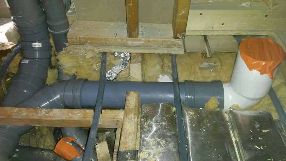

Man har inte så mycket val ibland, ett 110 rör är ju just 110 och man kan inte ha något annat till toan. Men man får väl hitta vägar för att förstärka i efterhand, kortla extra, skruvlimma några urkapade plyfabitar på varje sida om den kapade regeln, så att en viss stabilitet återfås.
Jag tycker för övrigt att det saknas spånplatta för att bära golvet. Hur är det tänkt att bli?
Det är bara ca 40 mm kvar av 195 under röret. Dvs i princip inget alls.
Beträffande golvet så ska det på spån ja. Det är nån konstig variant av förläggning med plåtar och slang nedsänkta i facken så ingen vidare effekt genom alla lager som ligger ovanpå. Därför ska det kompletteras med elslingor i flytspacklingen.
Den största oron jag har är inte ev svikt i badrumsgolvet utan hur detta påverkar husets övriga konstruktion. Den kapade regeln vilar i linje med väggen på en bärlina. På andra sidan väggen står en stolpe som bär av del av övervåningen. Så det är rätt mycket belastning på just den här regeln.
Jag tillfrågades inte innan hantverkarna gjorde detta. Till saken hör också att man inte alls hade varit tvungen att göra såhär. Det är torpargrund under så man hade kommit åt avloppstammen i samma fack.
