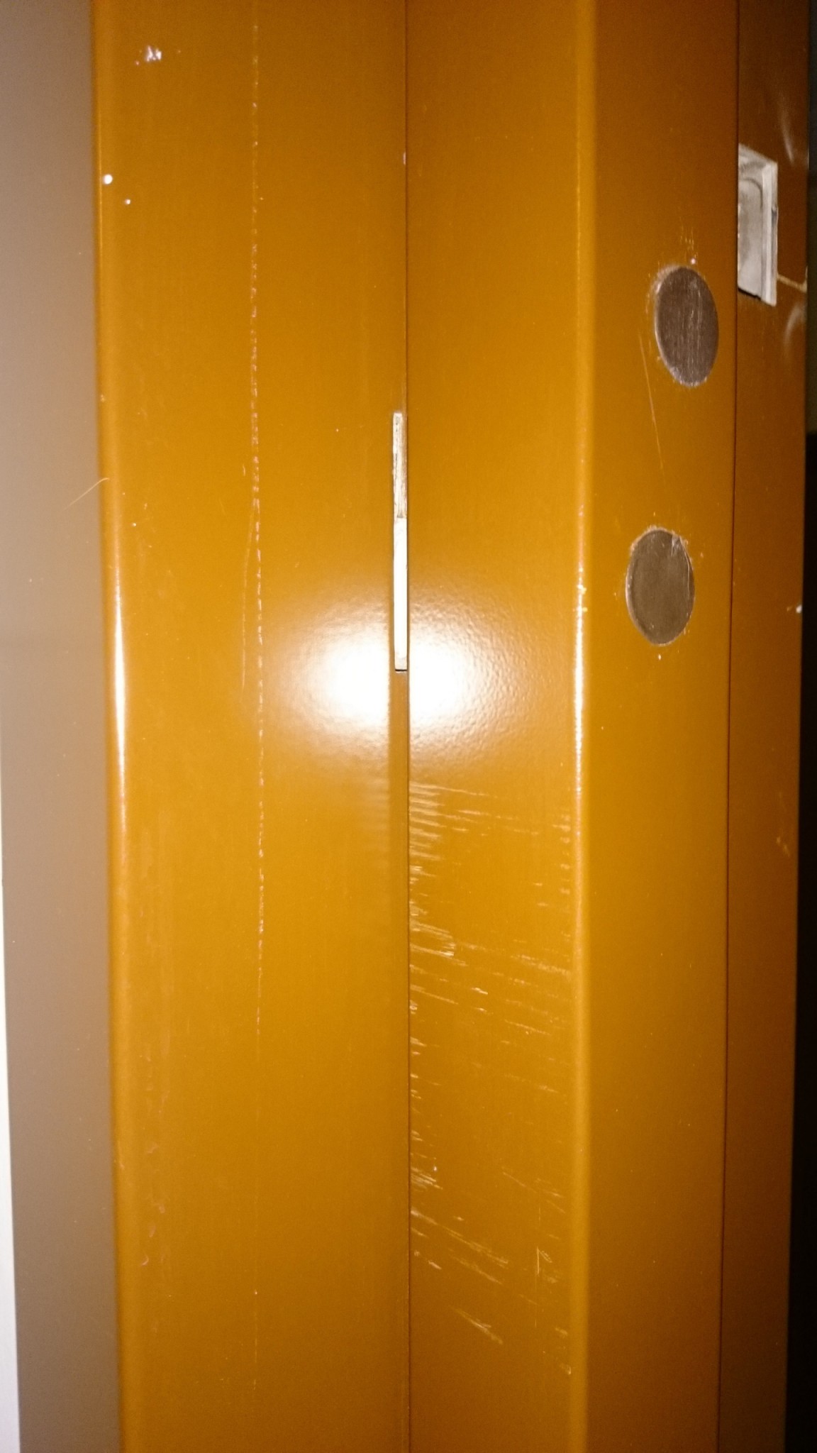

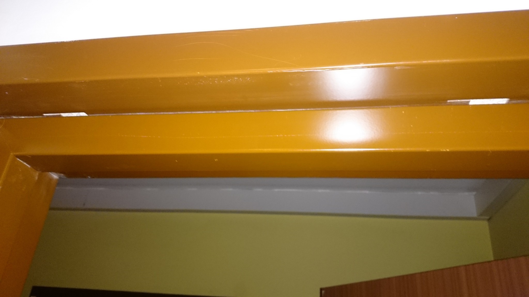

Har flyttat till en ny lägenhet där säkerhetsdörr är installerad. Vad jag har upptäckt är att det är ett väldigt drag runt dörren, framför allt när entredörren på bottenvåningen till bostadsrättshuset öppnas. Det är dessutom väldigt lyhört när personer rör sig ute i trapphuset, vad jag tidigare åtminstone har trott är att en säkerhetsdörr även ska ha en viss ljudisolerande funktion.
Vad jag har upptäckt är "springor" längs med metallramen som dörren sitter i. Se bifogade bilder. Ska det verkligen se ut så? Det är också genom dessa som det drar igenom. När det drar menar jag att det "viner". Borde det inte sitta någon form av tätning/isolering i själva ramen? Det är tydligt när man åtminstone kikar i dessa "springor" att det bara är puts man ser.
Mvh N

Jag är långt ifrån någon expert på området, men jag var med när vi bytte till säkerhetsdörrar i min dåvarande förening (med vid inköp, inte montering). Där var många firmor väldigt noga med att man måste montera karmen ordentligt, annars drar tjuven helt enkelt bort både dörr och karm i ett. Att det är sådana glipor känns helt fel.
Innan vi monterade dörrarna så var jag flera gånger ut i hallen för att se om jag glömt att stänga dörren, då allt ljud från trappen gick in. Efter montering hörde jag inte om folk talade i trappen, så det var en rejäl ljuddämpning. Det blir såklart svårt med den glipan. Från min amatörhorisont så ser det fel ut.
Skall inte finnas några glipor, då din dörr också är brandskydd för din lägenhet! Nu är det nog så att det inte är något du skall fixa själv,utan kontakta ansvarig i bostadsrätten och påpeka bristerna i monteringen av dörren.

Ska kanske förtydliga att gliporna som syns på bilderna ovan är sett inifrån lägenheten. Men det kanske spelar mindre roll. Hursom har jag kontaktat BRF'n men dom hänvisar mig vidare bara till fastighetsförvaltaren som i sin tur inte säger sig ha en aning då dom tagit över ansvaret efter det att installationen av dörrarna gjorts.

Thomas har helt rätt, brandskyddet är kraftigt försämrat här. Om gliporna syns inifrån eller utifrån spelar mindre roll, så längre det inte är tätt.
Är det föreningen som låtit installera säkerhetsdörren eller tidigare bostadsrättsinnehavare?
Jag har sett båda varianterna nämligen och det kan ju avgöra vem som bör fixa. Om samtliga dörrar är bytta till likadana är det troligen föreningen som gjort det. Är det ett hus där det finns en blandning av dörrar är det säkert tidigare innehavare som låtit montera dörren.
Föreningen bör åtminstone veta när installationen är utförd och av vem. Kanske är det ett garantiärende?

Ja det är föreningen som gjort installationen så det sitter samma i samtliga lägenheter. Enligt info ska det vara gjort 2006. Jag har sett vissa som har garantitider på 10 år, så det är väl på gränsen.

Karmen kommer med isolering i sig men det ska drevas samt fogas vid montering.
Min gissning är att montören inte har fog i rätt nyans då det är beställt efter färgkod och då helt enkelt struntat i det för att inte få en fog som lyser i annan färg.
Här har du en montageanvisning för daloc så du kan se momenten.
http://www.dorrkatalogen.daloc.se/download/id=53
Det ser ut som om karmen inte är fogad mot omslutningsprofilerna och då du har drag så är drevningen och fogning inte korrekt utfört (jag har sett många montörer som hoppar över drevningen då de verkat tro att det inte behövs).
