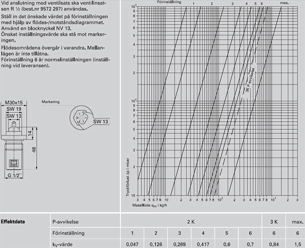

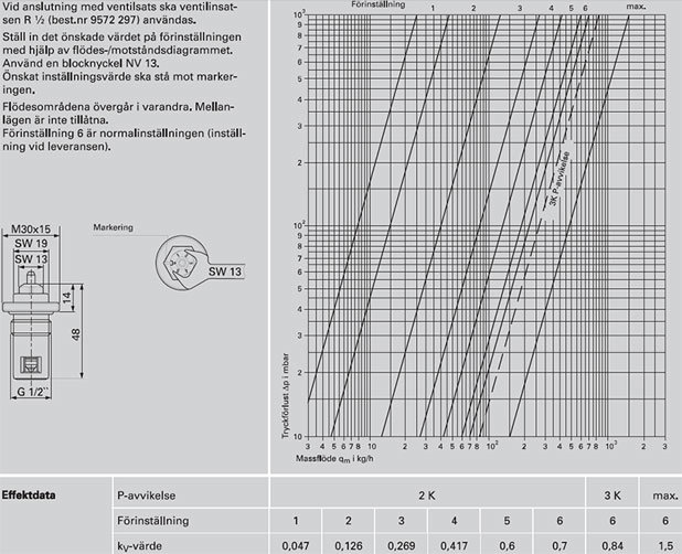

Jag har viessmann radiatorer med ventiler som är i plast och behöver nu byta några då plasten gått sönder.
Ifall ventilerna är universal. Vilka anses bäst? Mest lättjusterade och problemfria. ventil.jpg
Är det ventilerna som är i plast och du ska byta, eller radiatortermostaterna? Du måste kolla vilken gänga det är på anslutningen, det finns olika.
MMA:s termostater är svensktillverkade och har energimärkning A (det har inte alla vad jag vet), det brukar anses vara bra. Annars finns det massvis av fabrikat att välja på.

ventilen
