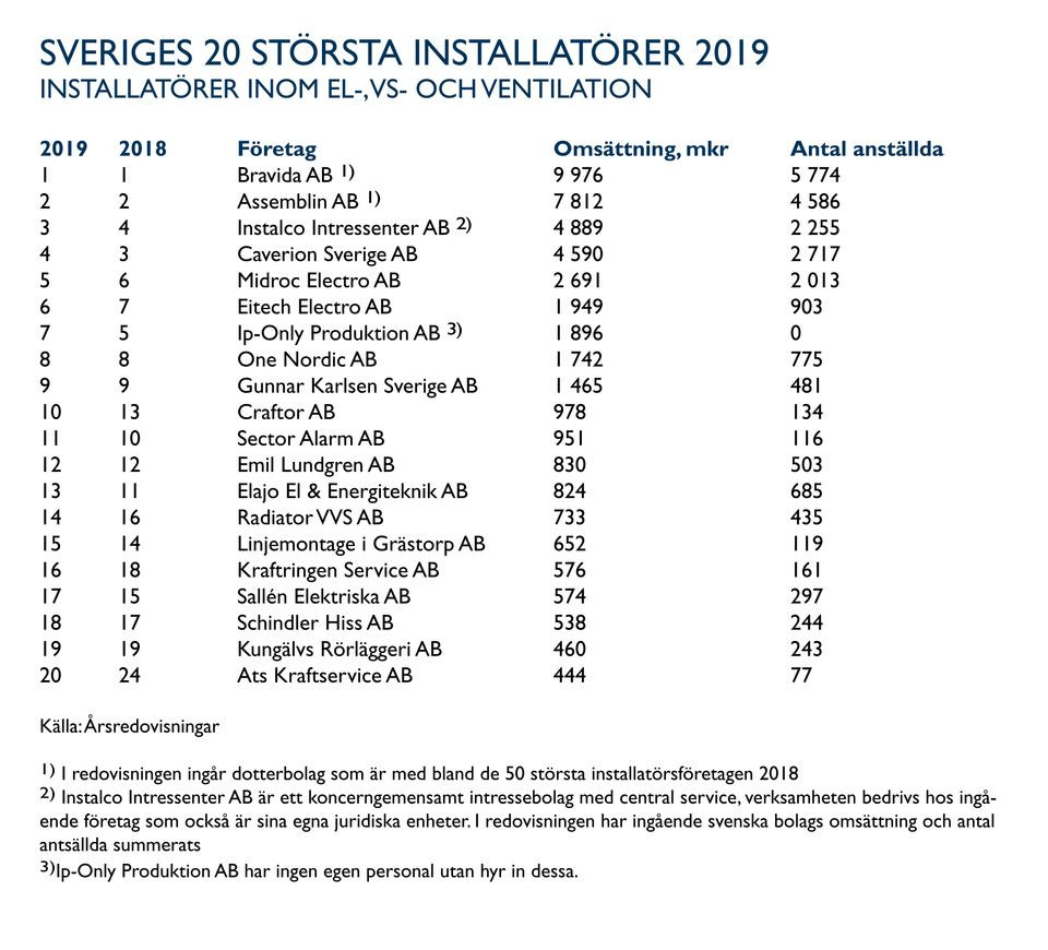

Inget på forumet som kan bjuda lägre.. Mikael, elmont, mfl?
Annars får det bli Bravida, en ganska stor firma:
Lista över Sveriges 20 största installationsföretag inom el, VVS och ventilation 2019 med omsättning och antal anställda.
