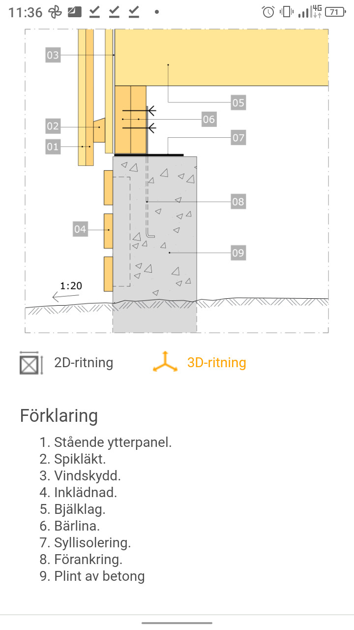

Jag tänkte lägga ett lager med tjärpapp eller liknande isolering mellan själva plinten och bärlinan. Är det inte så man gör? Enligt Träguiden ska det vara så för en plintgrund iaf:Henningelvis skrev:
Jag gissar att det faktum att stolpjärnen kan röra sig oberoende av varandra gör att de håller stolpen sämre. Du ska ju dessutom lycks gjuta fast dem i plinten med exakt rätt avstånd för din bärlina. Dessutom: En bärlina ska ju ligga ovanpå någonting, och vad ska du lägga den på om du använder stolptjärn? Ska den ligga direkt på plinten? Verkar vanskligt givet risken för fukt genom betongen. Då verkar stolpskor bättre, eftersom de gör att bärlinan hamnar en bit upp.
https://www.traguiden.se/konstrukti...laggning/oppen-plintgrund/upplag-for-barlina/

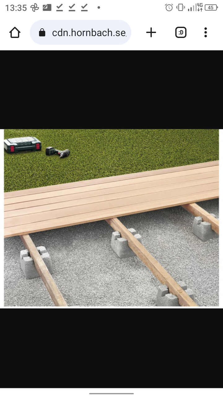

Fast mitt sista förslag är ju principen bakom dessa plintar. De känns ju stabila och rediga:useless skrev:
https://www.hornbach.se/p/plint-fundament-220x220x170mm/5853971/
Dom där är bara 17 cm höga och står löst på marken. Inte särskilt stabilt tycker jag?
