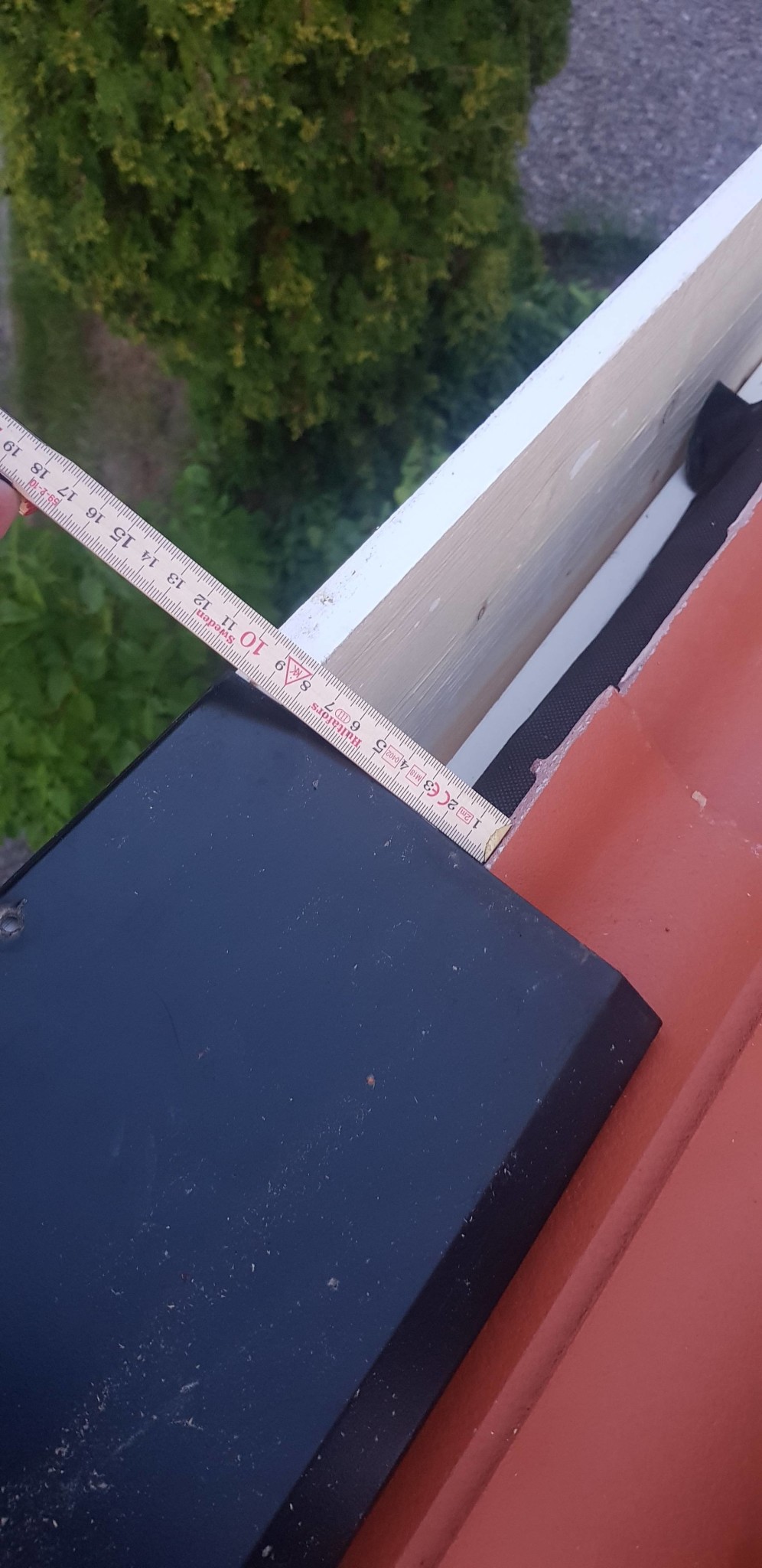

Det vart lite tokigt eftersom jag inte tänkte ordentligt. Bör jag skära till nya gavel pannor?
  • Mätning av avståndet till takpannor med tumstock vid takkant, felaktig placering av gavelpanna.

Nej
Nej plåten slutar ju mitt i dalen. Optimalt!
Tack för svar. Det kommer dock se konstigt ut nerifrån, går det att gömma "rännan" mellan panna och vindskiva på något fiffigt sätt?

Räcker det inte bara att du tar en ny panna längst ner och döljer det estetiska?
Rent tekniskt har jag svårt att se att det skulle bli ett problem så som det ser ut nu.

Har du en panna över så låt sista vara lite bredare. Eller limma på en slatt på sista pannan. Går att få till hyffsat med lite pill.
Där sitter väl trekantlisten?
