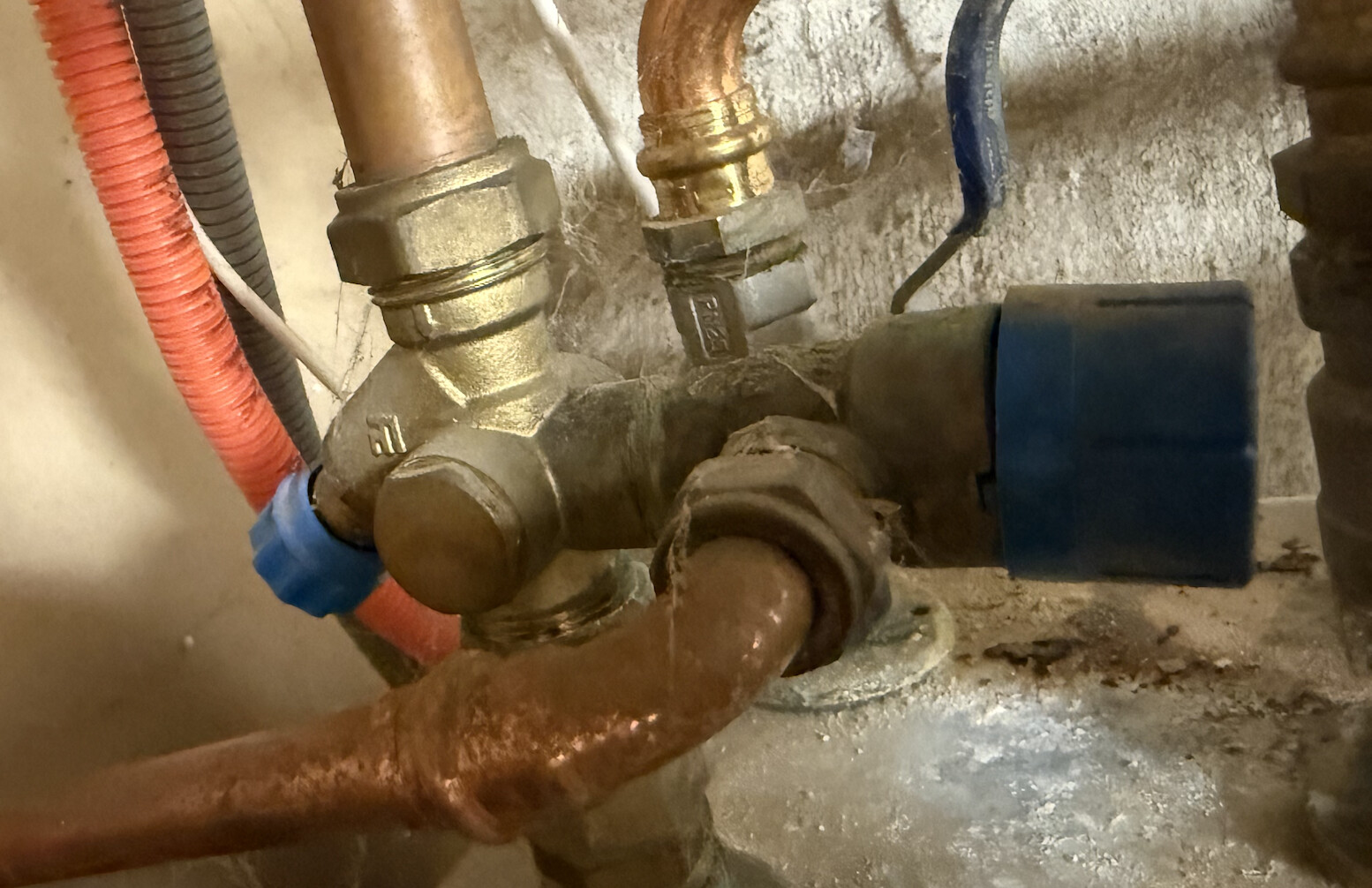

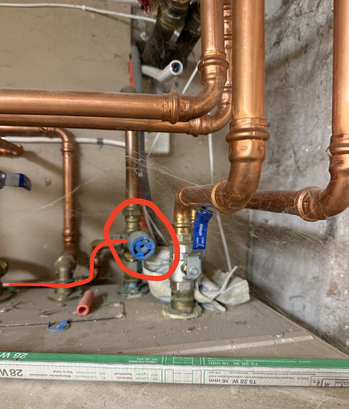

Vi har en sexårig NIBE VVM310 som porlar och läcker vatten.
- Att den läcker vatten och tappar tryck är från en övertrycksventil. Dock inte den vid expansionskärlet utan en som sitter ovanpå pannan. Se bilder. Den läcker cirka 1-2 liter vatten i veckan och har historiskt droppat något men inte i närheten av denna nivå.
- Man kan också höra ett porlande från pannan som om det vore luft i systemet. Tycker mig på vissa googlingar kunna se att det ska gå att lufta själva pannan också men kan inte hitta fysiskt hitta det på pannan.
Allt är i övrigt luftat, element, golvvärme osv.
Bilder.
- Ventil med rödmarkerat rör som går rakt ut som dropprör. Det är från detta det läcker då jag delat upp dem för att utesluta i olika hinkar.
  • Övertrycksventil på panna med kopparrör och blå ventiler. Rödmarkerat läckagerör syns tydligt, vattenläcka från övertrycksventilen.
  • Närbild på ett rörsystem under diskbänken, med kopparledningar och ventiler som är förbundna med plast- och metallkopplingar.
Ja desto mer varmvatten ni förbrukar desto mer dräller det från det röret, det är säkerhetsventilen till varmvattenberedaren. Luftningsnipplar borde finnas i pannan, en kanske sitter innanför fronten, har du provat kolla manual?
Det är säkerhetsventilen på inkommande kallvatten till VVBn som läcker.
Om det droppar hela tiden så kan det ha fastnat skräp/avlagringar mellan ventilkäglan & ventilsätet, prova att vrid blåa ratten motsols tills den "häppar till", gör det några gånger så spolas skräpet kanske bort, annars är det byte av säkerhetsventilen som gäller.

Nej, du behöver inte fylla på VVBn (varmvattenberedaren) med vatten eftersom den fylls på automatiskt så fort det är lägre tryck I den än inkommande kallvatten till bostaden.
Det är ingen påfyllningsventil utan an avstängningsventil, den ska normalt vara fullt öppen (eller rättare sagt öppna den fullt & sen stänga ett halvt varv).
Tappvarmvattnet (VVBn) och pannvattnet/värmesystemet är två skilda system.
