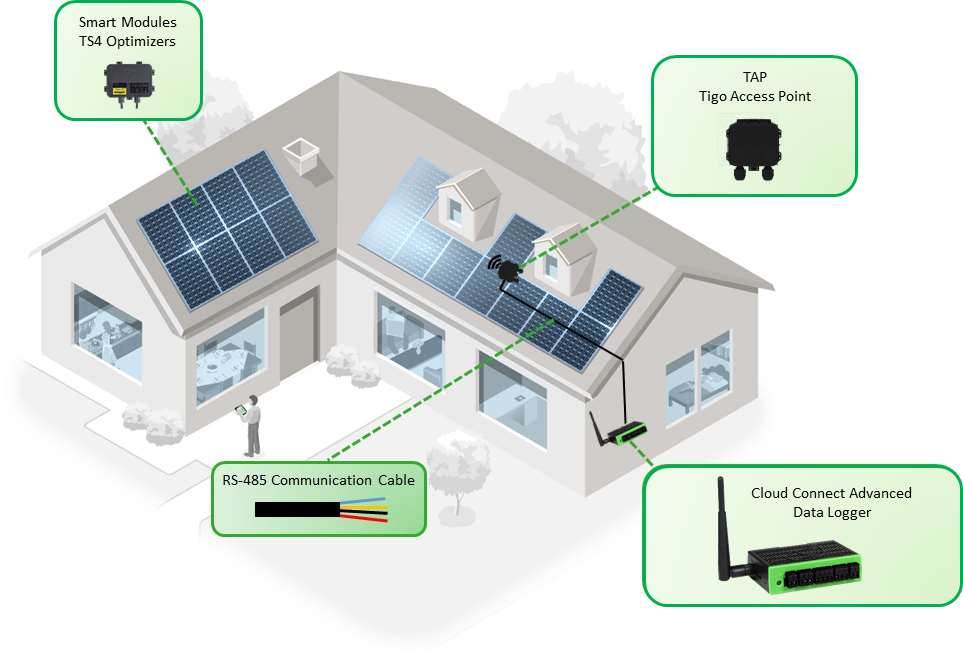

Ingår den här ”lådan” som man behöver för att övervaka i en app eller är det något man köper extra?
Nej "lådan" ingår inte, den heter Tigo Gateway Access point (TAP) den kostar nog ca 1000-lapp. Den monteras uppe på taket(fästs på en panelram) och snackar med alla Tigo-effektoptimerarna medelst WiFi. Jag tror man drar en signalkabel från den "lådan" och ner till ett internetmodem(kanske monteras nära växelriktaren). På så vis når "lådan" ut på internet och Tigos server och du kan se på Tigos portal hur varje panel(som har en Tigo) producerar. När en Tigo pajar, ser du det då. I ditt fall vettigt att ha en sådan "låda", eftersom paneler och effektoptimerare sitter svårtillgängligt. Vill man inte se hur och om Tigo-sarna fungerar, räcker det med att ha Tigo TS4-A-O effektoptimerare och någon "låda" behövs ej.
Men kolla upp detta om det är en sådan Tigo Gateway Access point (TAP) du ska ha. Tigo kanske nu har nyare grejer. Det var ett par år sedan jag kollade på Tigo-grejer. Det händer ju mycket saker med elektronik, kommer nytt hela tiden. Det du vill göra heter så fint som "visualisering" av Tigos effektoptimerare.

Kan det vara en sån här?A Arnodt skrev:Nej "lådan" ingår inte, den heter Tigo Gateway Access point (TAP) den kostar nog ca 1000-lapp. Den monteras uppe på taket(fästs på en panelram) och snackar med alla Tigo-effektoptimerarna medelst WiFi. Jag tror man drar en signalkabel från den "lådan" och ner till ett internetmodem(kanske monteras nära växelriktaren). På så vis når "lådan" ut på internet och Tigos server och du kan se på Tigos portal hur varje panel(som har en Tigo) producerar. När en Tigo pajar, ser du det då. I ditt fall vettigt att ha en sådan "låda", eftersom paneler och effektoptimerare sitter svårtillgängligt. Vill man inte se hur och om Tigo-sarna fungerar, räcker det med att ha Tigo TS4-A-O effektoptimerare och någon "låda" behövs ej.
https://www.europe-solarstore.com/accessories/optimisers/tigo/tigo-cloud-connect-advanced-cca.html
Ser att den inte heter samma som du tipsade om, men tänkte om detta var något nyare...
De du tipsade om köper man 16 st sådana då?
Utöver själva Tigo effektoptimerarna finns det två olika Tigo "lådor", nämligen:
Tigo Access Point(TAP)
Tigo Cloud Connect Advanced(CCA) (det finns en typ av denna som kan monteras utomhus, den andra monteras inomhus)
För att du ska få visualisering av Tigosarna, behövs minst Tigo Access Point(TAP), men om du nödvändigtvis behöver även en Tigo Cloud Connect Advanced(CCA), vet jag inte. De solcellsfirmor som säljar Tigo vet väl det?

Om man inte vill vara uppkopplad mot deras moln, går det att ha det systemet då?
Här gäller det ju också att installatören behärskar att installera dessa tillbehör till Tigo optimerarna. Med tanke på hur kompetent installatören verkar vara så ska man inte göra det för avancerat med ny teknik som installatören troligen inte reder ut utan skapar nya problem istället.A Arnodt skrev:Utöver själva Tigo effektoptimerarna finns det två olika Tigo "lådor", nämligen:
