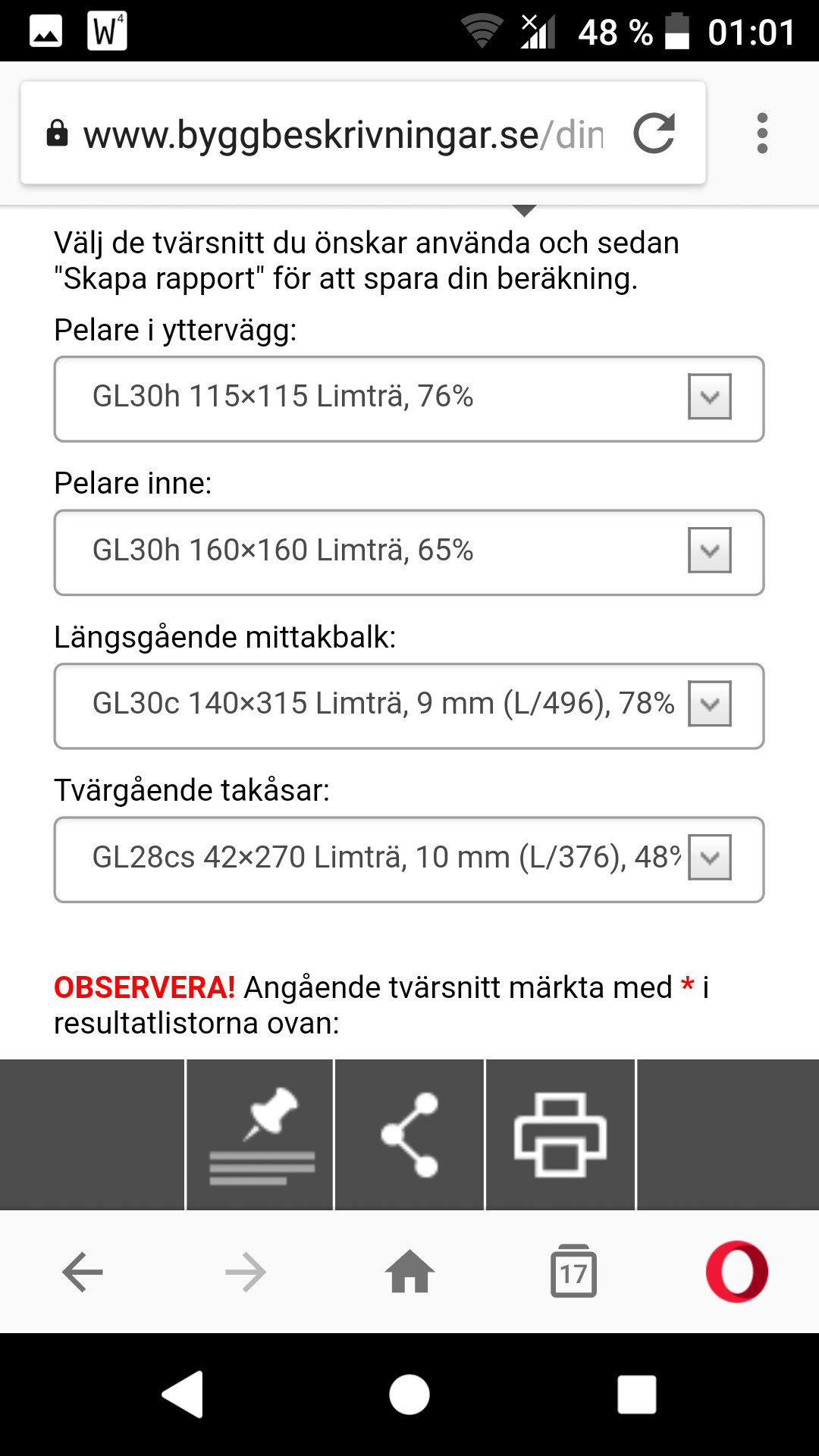

Har med hjälp av byggbeskrivningar.se räknat fram dessa siffror
Skärmdump av byggberäkningsverktyg visande storlekar och procentuella värden för konstruktionselement.

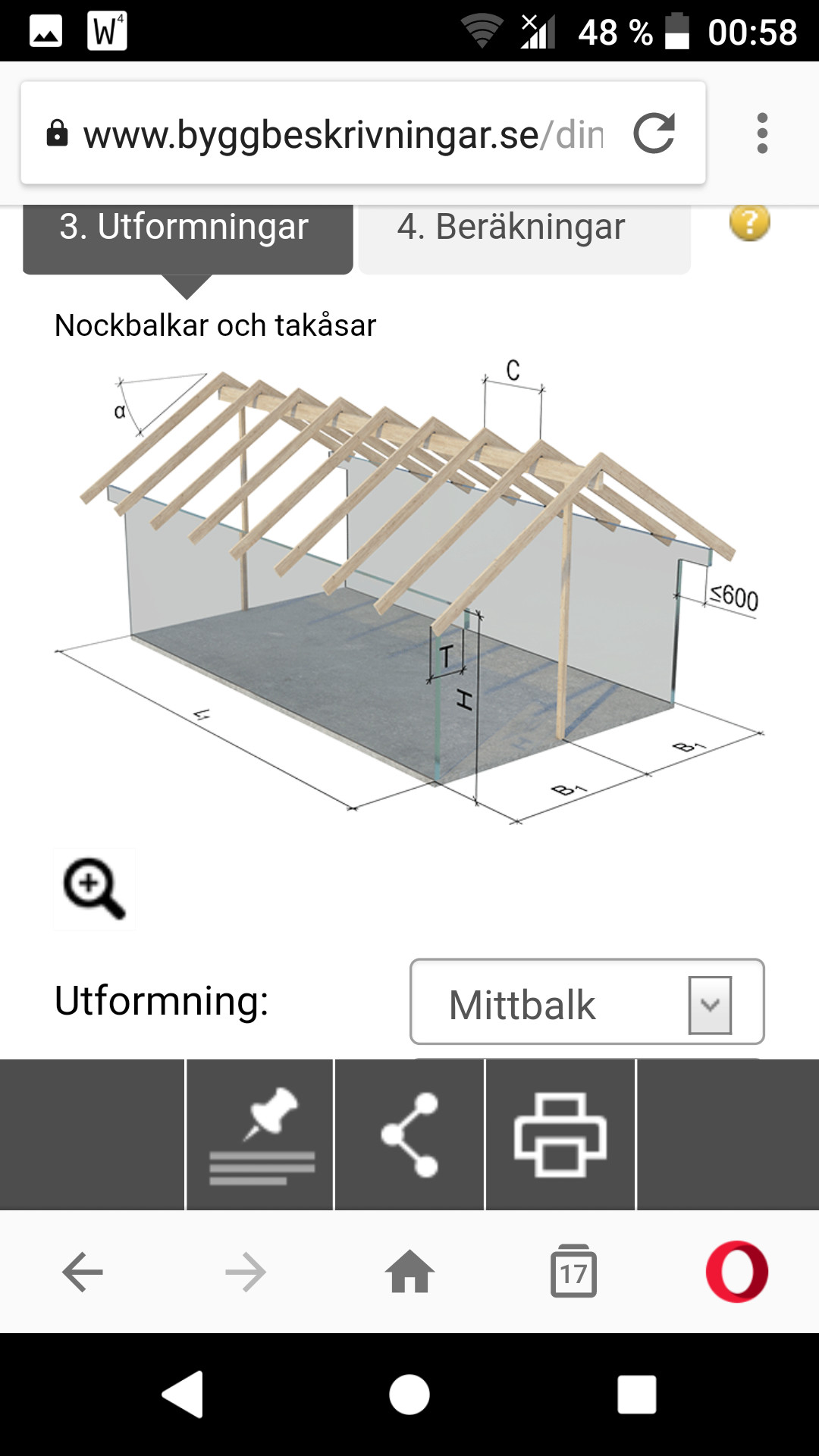

På en sådan här konstruktion
Digital skiss av en takstolskonstruktion med måttangivelser och åsar cc 600 mm.
3,7 höga väggar. Tillbyggnad på 7,9x9,6 m. Takvinkel 23 grader. Jag satte tvärgående åsar cc 600 mm.
Är det någon som kan okeja dessa siffror eller komma på en billigare /smidigare idé?

Takåsar är OK, går även med lägre då du har låg utnyttjandegrad
Balken i mitten är jag lite tveksam på. är längden L1 9,6 meter? eller har du en pelare i mitten av huset?
Är balken i mitten 9,6 meter utan upplag på mitten så funkar inte en 315, enligt beräkning blir den då runt 900 mm hög, dvs ej genomförbart. du bör stoppa in en pelare mitt i så det blir 4,8 meter var sida. att du fördelar ut c/c till 600 gör inget för mittenbalken utan bara för takåsarna att du kan göra de lägre.
Balk med 3 upplag då på 4,8 meter ger en mer resonabel balk i nock på 115x450 mm.
