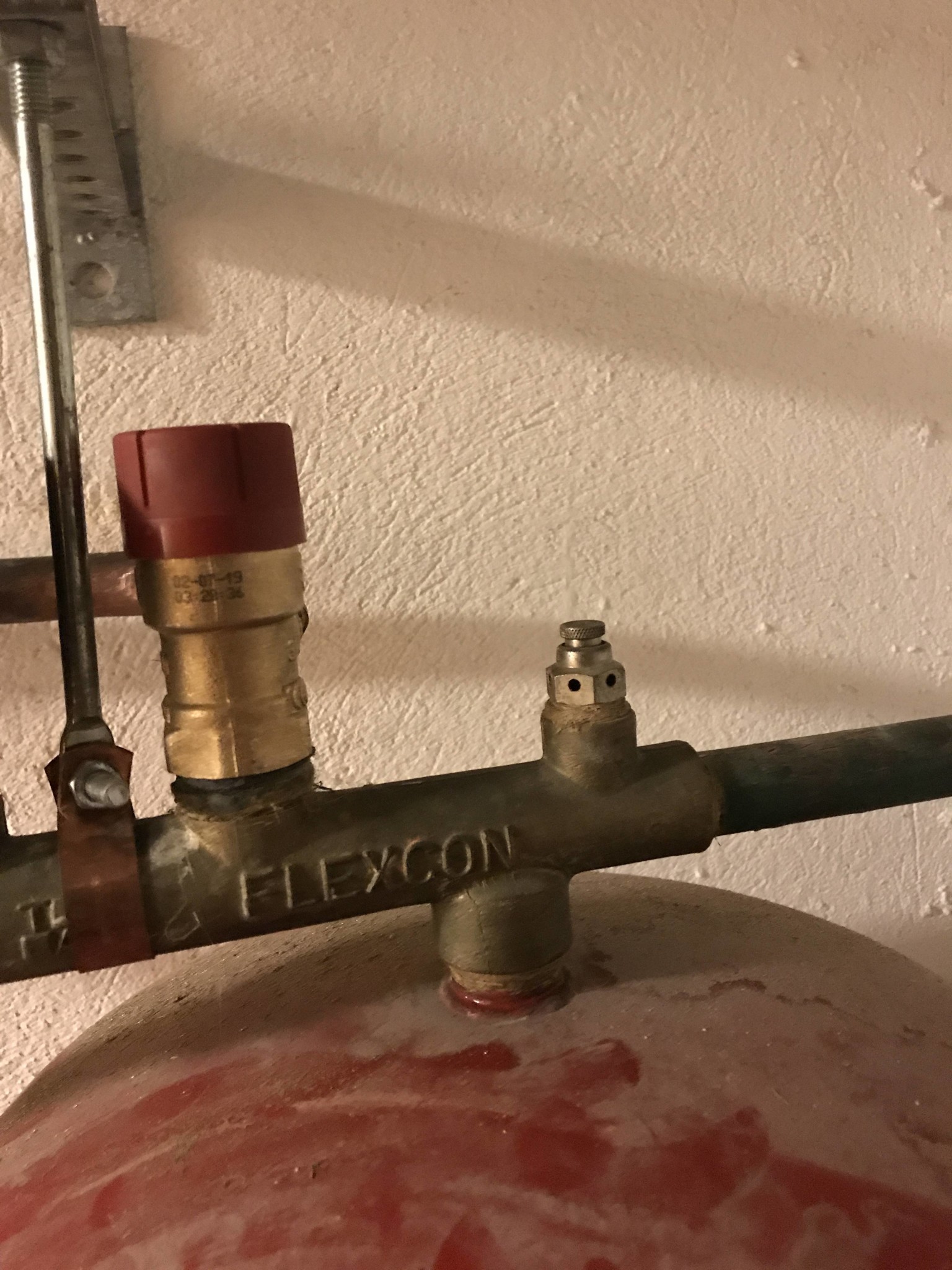

Har nu bytt säkerhetsventil, så nu håller det tätt. Blir dock inte riktigt klok på detta med ”förtryck”. Har läst att man brukar ha en ”bilventil” som man ska koppla in och testa på.
I mitt fall ser den jag visst att det är ut som på fotot, men hur ska jag fylla på eller kontrollera det?
Kromade ventilen bredvid säkerhetsventilen är en luftningsventil.
Förtrycksventilen måste i ditt fall sitta på den undre halvan av exp-kärlet.
För att kolla förtrycket så måste exp-kärlet vara trycklöst på vattensidan, alltså säkerhetsventilen måste vara öppen å inget vatten ska komma ur den.
I bästa fall så har du avstängningsventiler mellan VP och resten av värmesystemet så du slipper tömma hela systemet.

Får tacka för tipsen och råden i denna tråd. Jag struntade i att kolla förtrycket och bara fyllde på vatten. Fick upp bra tryck och det verkar funka fint även när värmepumpen går för fullt. Så det var nog helt enkelt bara Säv:en som var kass denna gång.
