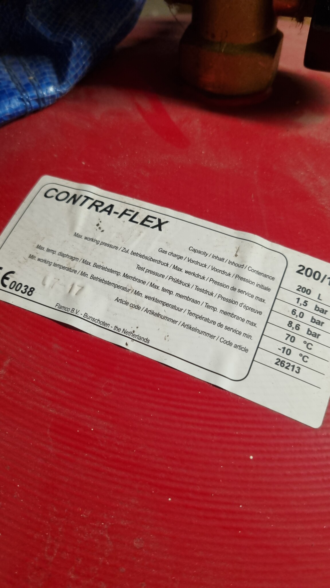

Har ett 200 liters expansionskärl av märket flamco som nu är 5 år. Kollade luft ventilen som sitter i botten och där kommer bara vatten nu....
Tycker 5år är väldigt dålig livslängd... går de att laga? Hjälper de att tömma de på vatten och fylla luft igen eller är de ingen idé?

Vatten i luftdelen= kass membran.
Men var sitter denna exp och vad har de för funktion?
Gummibäljen är trasig, tyvärr bara att byta kärl.

Kollade lite på Flamcos hemsida, vilket kärl är det exakt? Det ska finnas en märkskylt på kärlet.

Mitt kärl heter flamco centra-flex köpte de hos rinkaby rör.
  • Etikett med tekniska specifikationer för en produkt, CONTRA-FLEX, med max tryck och temperaturgränser, på röd bakgrund.
Är de gummit som spricker i dom? Då hjälper de väll inte att tappa ur och fylla med luft heller? Surt kostade ju runt 4000

Sitter de anslutit på returen? Borde hålla mer än 5år. Kanske ett måndagsexemplar...
Sitter anslutet på mitten av ena ackumulatortanken. Har 3st 500liters ackumulatortankar i systemet som drivs av vedex 3300

Montera nya mot returledningen från radiatorkretsen istället.
Gummi åldras av värme. Bättre att hålla det svalt.

Max temp står ju på lappen att det är 70°. Då du har den ansluten på mitten (?) av ackumulatortanken antar jag att den har utsatts för betydligt högre temperaturer och under lång tid.

Kan jag montera de var som helst på retur ledningen? Vet inte varför de är kopplat till ackumulatortanken nu...
Ska kolla mä rinkaby om garanti men kollade mer exakt nu och de är 5år och 6månader så de är nog kört ändå om de skulle vara 5års garanti
