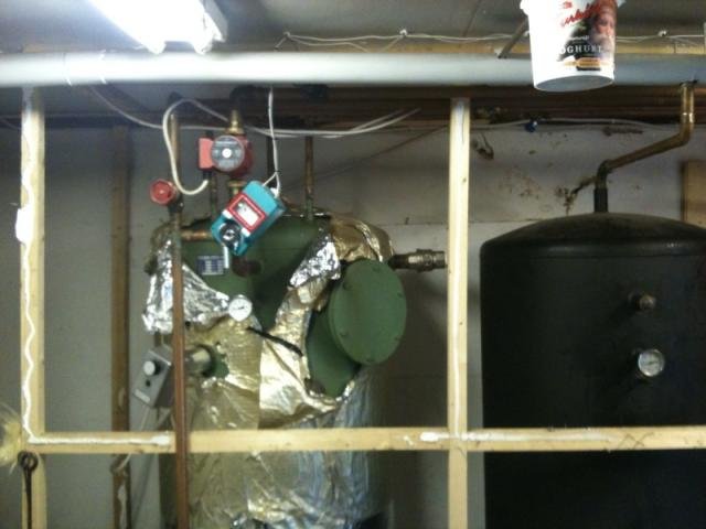

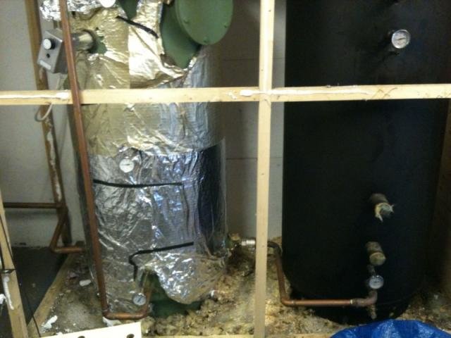

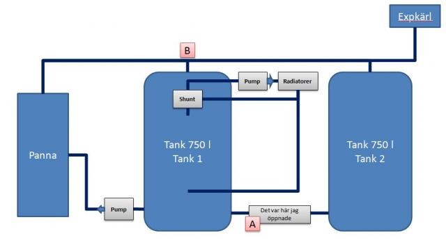

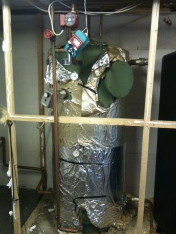

Har en vedpanna i mitt uthus med två 750 l tankar till. Under min första eldningssäsong noterade jag att bara en av tankarna laddades vid eldning. Under sommaren tog jag bort all isolering och konstaterade att det satt en stängd ventil på det rör som sammanfogade tankarnas bottnar (A i principskissen). Jag öppnade denna ventil och testeldade och bägge tankana laddades. När jag sedan kollade närmare på hur allt var kopplat blev jag konfunderad och undrar om jag någonsin kommer kunna dra nytta av värmen i Tank 2. Om jag förstått detta med parallellkoppling rätt så kommer jag att få ett problem vid B där varmt vatten måste ta sig nedåt.
Eller är det något jag missat?
Säg gärna till om det behövs fler bilder så går jag ut och fotar!

Jo, det fungerar som det är gjort. Kanske lite märkligt i vissa detaljer men inga större fel.
När du kyler vattnet i tank 1 utjämnar det genom sin större tyngd via tank 2 vars varma toppvatten trycks in mot tank 1.
