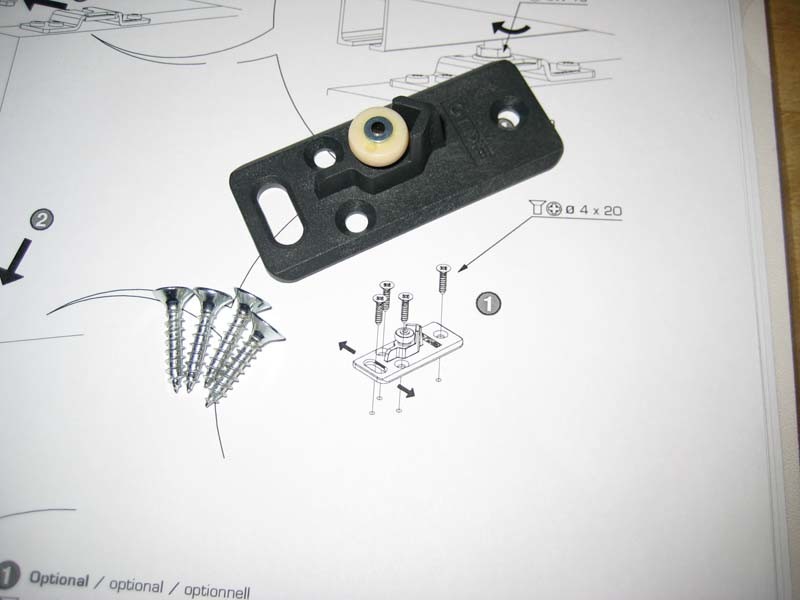

Jag håller på att montera ett par skjutdörrar och har kommit till den lilla manicken som sitter på golvet och styr dörren via ett fräst spår i dörrens undersida.
Styrningen har fyra hål för skruvar - ett avlångt och tre runda. Bilden i monteringsanvisningen visar hur styrningen kan justeras i sidled, men jag kan omöjligtvis förstå hur. De tre skruvarna som sitter i runda hål lär ju hålla fast styrningen trots att det fjärde hålet är ovalt?
Kolla bilden nedan och kom med någon idé hur det är tänkt?
Jag skulle sätta en skruv i det ensamma hålet och nästan dra fast den och en i mitten av det avlånga hålet.Sen dra fast dessa och prova dörren.Justera tills det blir bra och därefter sätta i de två andra skruvarna och låsa allt.
