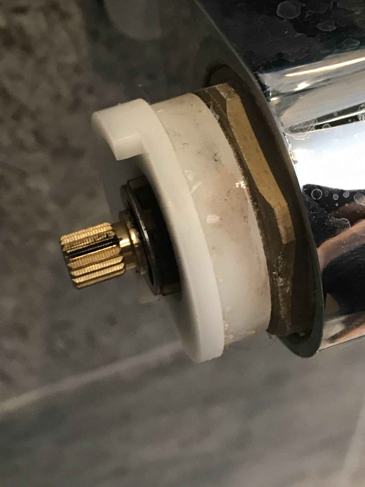

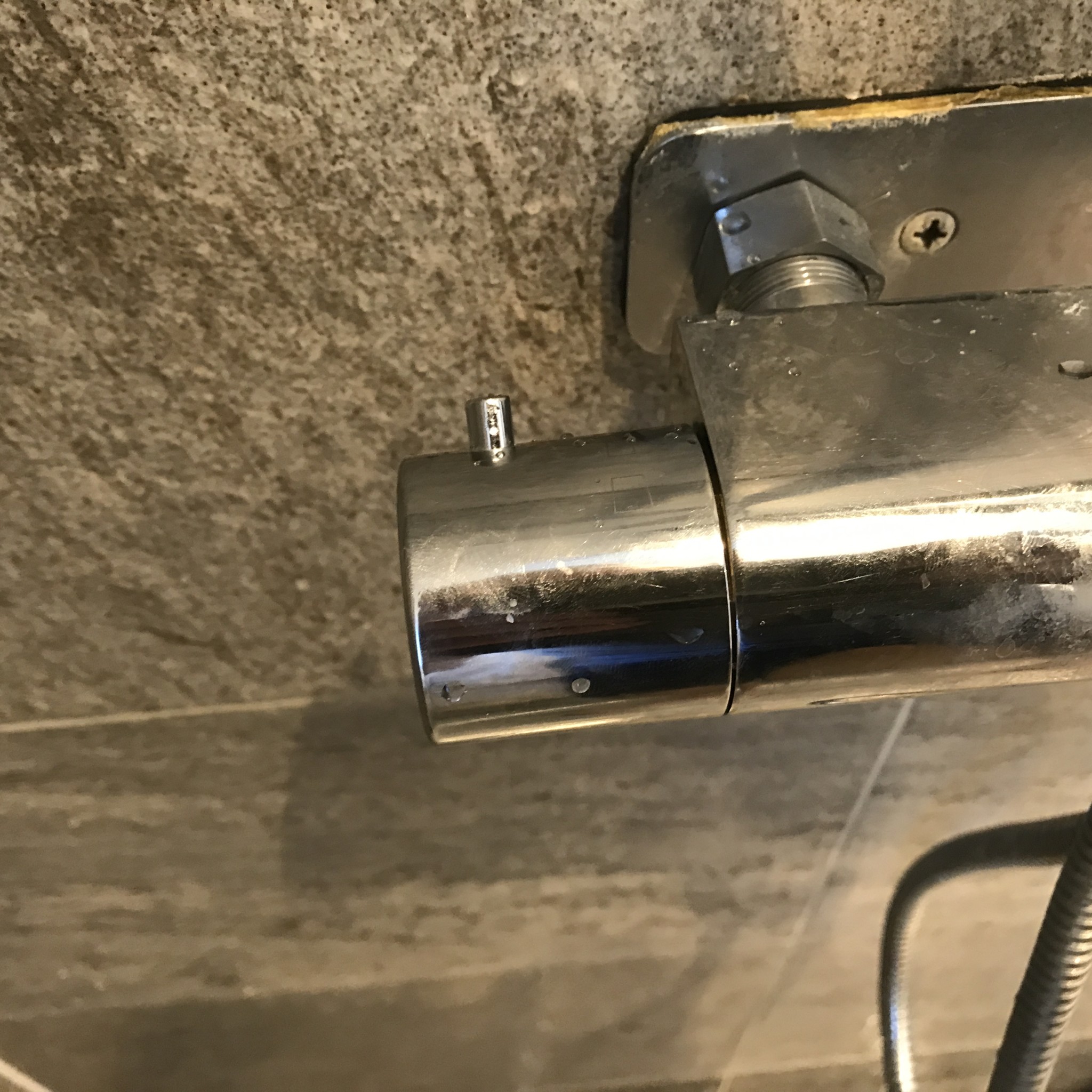

Har en dusch där vredet för varmt/kallt gradvis under lång tid blivit allt trögare. Det har slutat med att det sitter helt fast och knappt går att rubba med handkraft. Vattentemperaturen går alltså inte att ändra och har "fastnat" på väldigt hett!
Duschens märke tror vi är en Grohe, men är inte säkra. Tyvärr har all dokumentationen försvunnit. Duschen var ny 2016 då hela badrummet renoverades.
1. Kan någon med säkerhet säga vilket märke detta är? Grohe eller kanske nåt annat?

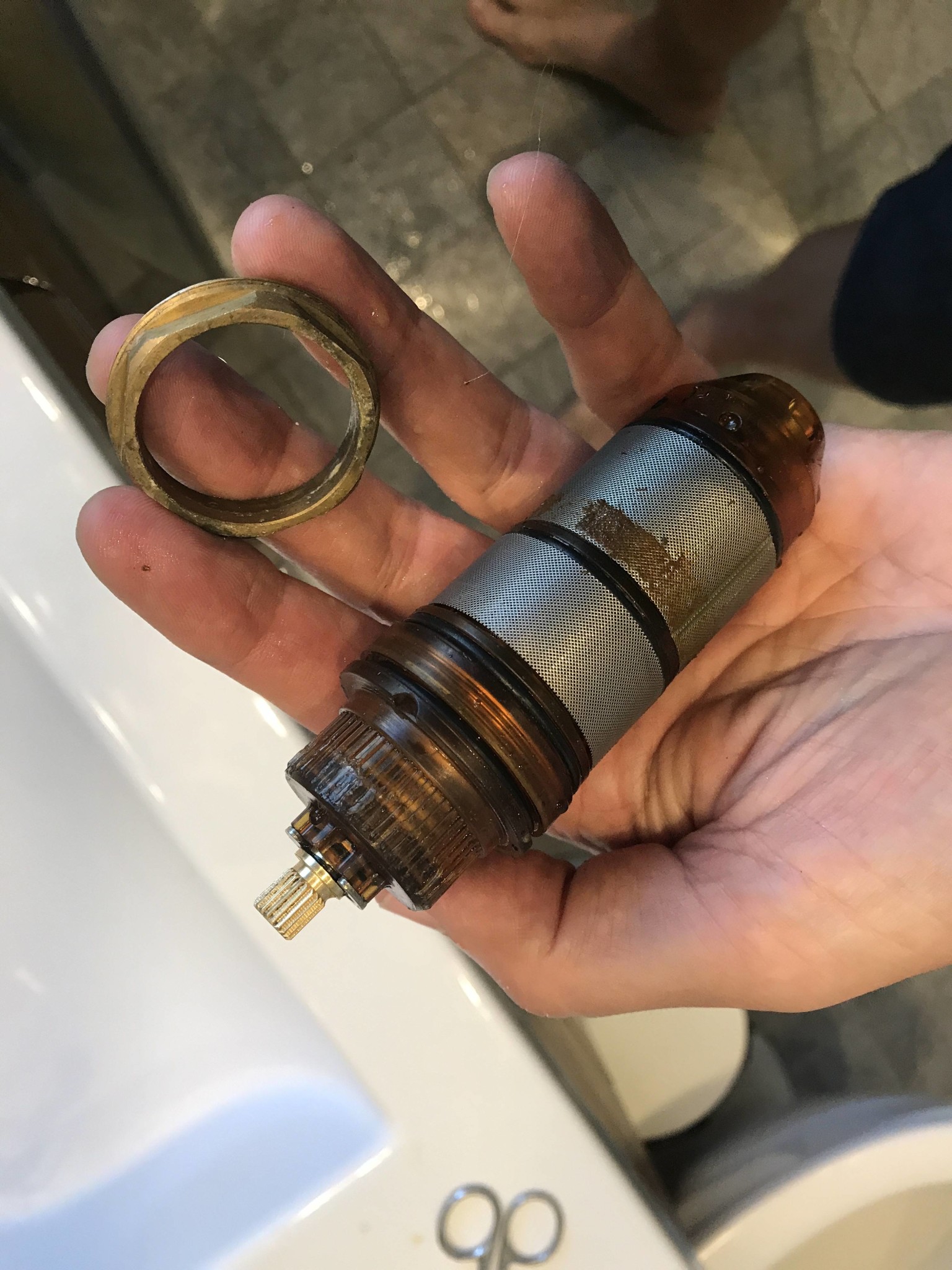

2. Som framgår av bilden har jag försökt undersöka vad som gör att det trögar genom att skruva isär, men jag vet inte var felet ligger.
3. Kanske ska termostatelementet (eller vad det heter) som ni ser jag håller i handen, rengöras, eller bytas?
Kan någon peka mig i rätt riktning här, så familjen slipper hålla duschmunstycket på tre meters avstånd för att inte skålla sig!
Tacksam för alla råd!

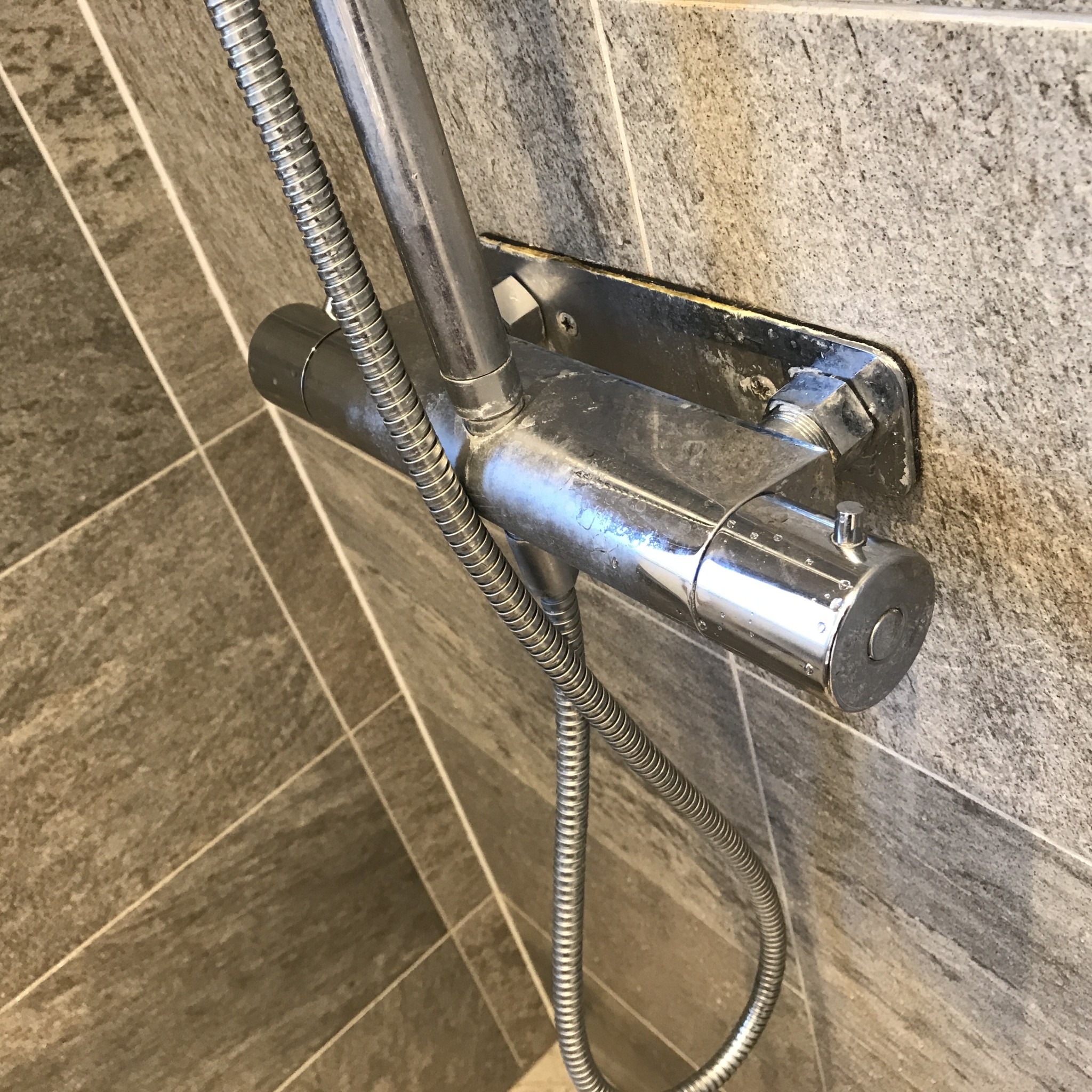

Det ser i alla fall väldigt likt ut blandaren https://www.tapwell.se/produkter/bad/dusch/evm168-160-shower-mixer?v=evm168-160-krom fast för takdusch i stället. Kontakta dem och fråga för de brukar ha en tjänstvillig kundtjänst.V Vector skrev:
Tapwell brukar ha sin logga, typ bokstaven t plus kanske något mer, någonstans.
Lägg insatsen i citronsyravatten över natt och se om det blir bättre. Löser kalk och gips.
Sen kanske det behövs armaturfett för blandare på någon del.
(Ett ultraljudsbad vore nog också värt att testa. Känner du någon med verkstad?)

Det ÄR en Tapwell, jag är nästan säker på det nu, för jag minns att vi pratade om detta märke då.
Men jag bara undrar lite här, ni föreslår olika typer av rengöring av insatsen...är det att den är skitig som gör att det trögar verkligen? Och detta med fett, var ska jag lägga det i så fall?

Den har troligen blivit full av kalk.
Enklast är att köpa en ny termostatinsats för en femhundring
https://www.vvsobadrum.se/reservdelar/reservdelar-blandare/tapwell/tapwell-termostatinsats-evo
Både ättika och citronsyravatten tar kalk. Det krävs att insatsen ligger länge, typ över natt. Värt ett försök. Du har svaret imorgon bitti. Annars köp en ny insats.T Tomas Fernman skrev:TACK alla som svarat på min fråga!
Fick du till det? Ska själv lägga termostatinsatsenni ättikabad 1-2 timmar idag vilket bör lösa saken. Gör ganska trögt efter 6 år så barnen har lite svårt att justera temp. Finns dokument på hur du tar isär på Tapwells hemsida.
