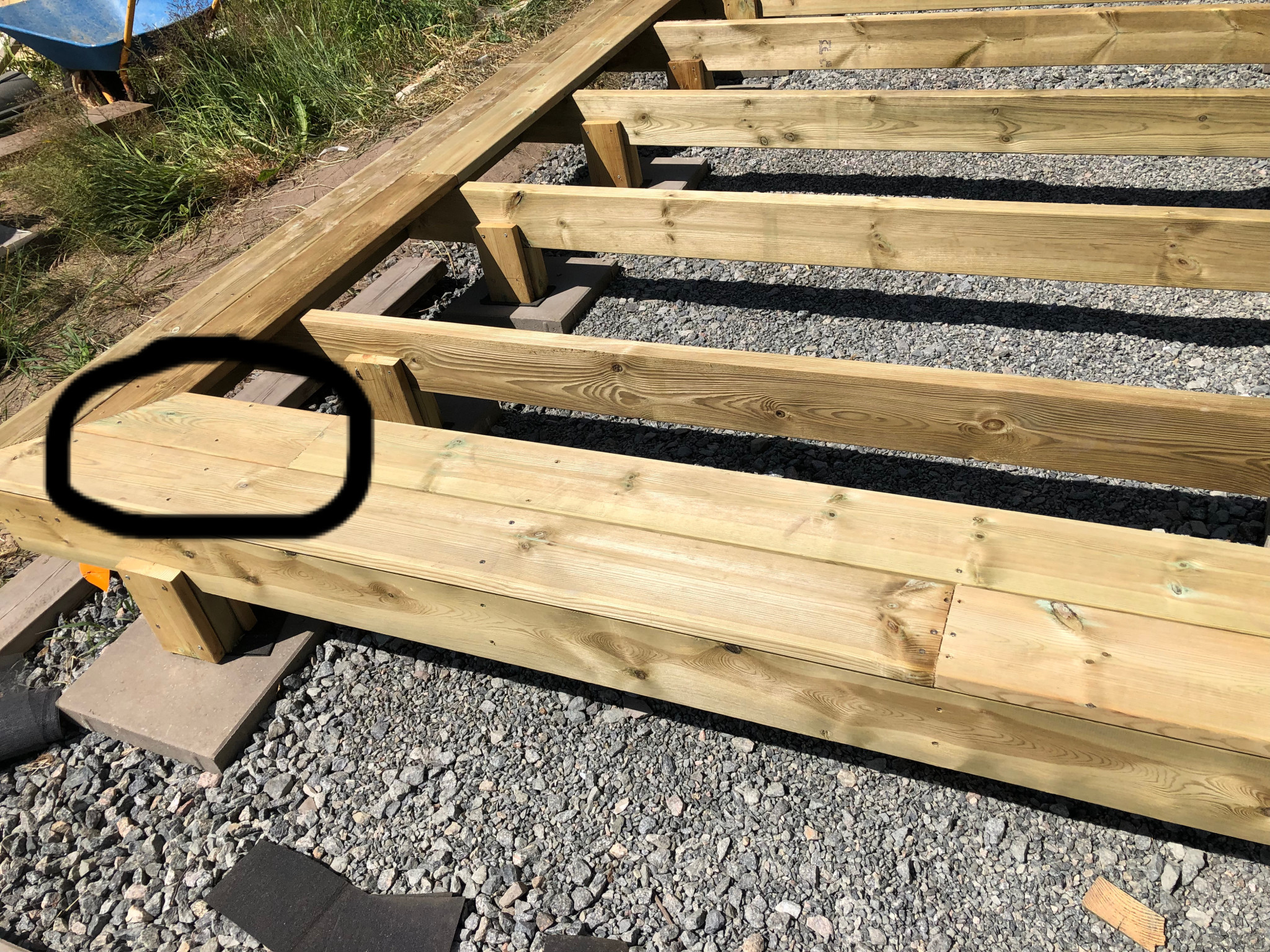

R Rebsve skrev:
Startade en tråd för några dagar sedan då vi som glada amatörer har påbörjat vårt trädäck. Vi ville ha en fris och började kämpa med denna.
Nu till min fråga: Är jag petig över att jag inte är nöjd med följande fris på trädäcket? Jag vill ha hela längder på kortsidorna men jag har redan varit och ”rättat” sambon o svärfar gällande deras gering där de hade lagt bräderna i 45 graders vinkel med en rejäl glipa (ja, jag vet att det kommer bli det förr eller senare). De lade sådan här korta bitar för det var de bitarna de lyckades få geringen rätt. Jag skulle vilja kassera det som ligger på och börja om, vad tycker ni? Det går kanske inte att få till det bättre?
Ser bra ut , så sluta tänk på det , om ett tag är du helt nöjd !. Kommer att se bättre ut än många andra altaner.
Riv bort de brädorna som ni skarvat. Ser inte klokt ut
Jag hade bytt ut det där o lagt en hel bräda där och inte börja med en kort bräda....
  • Del av trätrappkonstruktion med en markerad kort bräda början.
Men en bild kan väl TS bjuda på nu?

När allt är klart och det gått ett tag så kommer du aldrig mer att störa dig på det där. Jag kan bli överpetig mot mig själv och är sällan nöjd när jag gjort något på huset. Men sedan när det gått ett år tänker jag aldrig mer på det. I alla fall inte om det är så pass bra som eran trall. Att gera en bräda rätt i två ändar är inte helt enkelt om man är ovan. Det måste bli rätt i första försöket annars är brädan för kort. En yrkesman gör nog det i sömnen.
