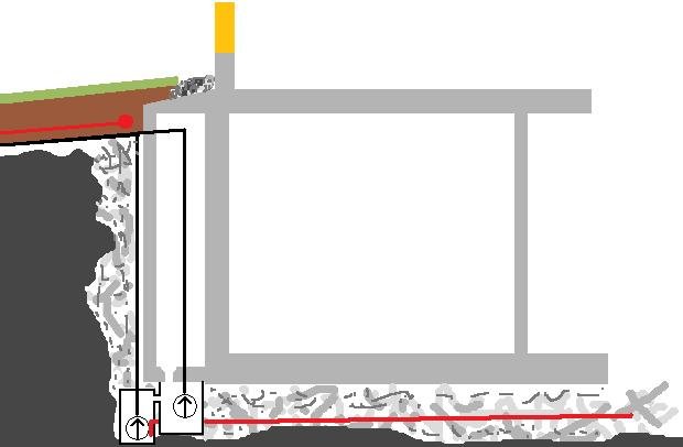

Jag jobbar på en större processindustri, vi har flera våningar nedsprängda i berg.
Där ligger det inte någon form av utfyllnad mot betongväggarna, utan det är tomrum mellan, detta utrymme har avrinningar och pumpgropar.
Det kanske är en dyr men bra lösning för att bygga sådär.
Då får du inget annat än eventuell radongas och fuktigt bergsluft mot din "innerbetongvägg".
Kanske kan lösas med två murade väggar med spalt mellan, lämpligen beträdbar för inspektion.
En yttre kantbalk med skalvägg, en ränna med singel och dränrör till en pumprop, en platta på mark med inre vägg.
Tak på detta under mark, med lut utåt. för att tillåta jord/gräsmatta/singel eller vad man nu vill mot husgrund.

Detta låter som den lösning jag har sett på en del försvarsanläggningar, sprutbetong mot "sprängväggen" och sedan mellanrum (ibland stort nog att gå i) till "husets" vägg som är en betongvägg.
Utanför finns som sagt avrinningsrännor och dränneringspump.
Tycker detta verkar vara bästa lösningen hititls i tråden(!) även om den har några nackdelar:
* Kostsamt att spränga det extra utrymme som krävs
* Sprutbetong på sprängväggar (borde väl iof inte vara någon större kostnad/problem.
* Lösning behövs för att "brygga över" utrymmet in mot husväggen i överkant på källare.
Så menade jag typ...
Men, jag är ingen byggkonstruktör.. bara tänkt lite fritt.
Finns säkert för och nackdelar utöver ekonomin i det hela...
JOW: Wow, toppen med beskrivning och bild!!
Jag är helt inne på lösningen, men funderar dock på ifall man inte kan skippa singel och yttervägg mot berget? Man får då bygge ett lite längre tak, men det borde ändå bli en enklare (och billigare) lösning.
Ja, jag vet inte, du får nog ta o kolla upp det med nån firma som faktiskt bygger i liknande scenarion.
Man kan säkert skippa ytterväggen och låta "taket" gå längre ut.
Bara gjuta en kant på berget som man lägger taket på.
Om man nu kostar på sig att bygga på det viset så skulle jag köpa två pumpar, som sitter på olika höjd.
För att ha lite redundans.

Jag har inte kommit till något beslut. När jag skrev mitt första inlägg hade jag inte ens köpt tomt(en). Det är nu gjort, men det blev dock en annan tomt. Har dock samma fundering på den nya tomten, men behöver göra lite markundersökningar först för att ta reda på hur man kan gå vidare.
Ett problem med den "nya" tomten är att det inte finns någon dagvattenledning för att leda bort ev. dagvatten eller vatten som läcker in från berget mot "källaren".
Jag har dock funderat en hel del kring detta och även pratat väldigt snabbt med ett företag som gör prefabbetong.
Jag gillar lösningen med ett tomrum mellan källare och berg, men har inte grävt klart i hur man löser alla detaljer (ex. täckning i markhöjd mellan berg och husvägg) samt vilka kostnader som hör till detta.
