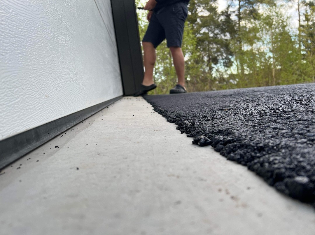

Man slutar aldrig förundras över proffsen i vårt land... Har asfalterat uppfarten och börjar lite smått garva över delar av resultatet. Att de asfalterat in panelen på garaget vet jag är helt åt helvete och kommer inte betala en krona förrän sånt här är fixat men hur tycker ni mötet mellan asfalten och garageplattan ser ut? Tycker inte det känns korrekt att asfalten ligger på plattan och inte utanför eller har jag fel?
OBS detta var inte resultatet av den billigaste offerten osv tog in flera och en stor aktör i området.

Ny asfaltering vid garaget där asfalten är lagd ojämnt och överlappar betongplattan.
Asfalterad uppfart som ojämnt möter en garageplatta med asfalt överlappande panelen på garaget.
När jag fick min uppfart asfalterad i samband med att vägarna asfalterade om talade de om att jag behövde höja anslutande gångar samt kapa panel x antal mm. Fick du ingen sådan info?.
wildeside
Asfalten ska vara i nivå med platta (kant i kant) och luta ut från garaget.
Vem gjorde under arbetet?
Ansvaret ligger på den som gör underarbetet (höjder lutningar)så att dom som asfalterar bara har att lägga asfalten enligt beställd tjocklek på asfalten.
Ingen sådan info då samma firma gjorde underarbetet. De har grävt och förberett i en veckan innan asfalteringen började.
Kant i kant är vad jag som lekman inbillar mig är korrekt också. Underarbetet är gjort av samma firma och de höll på i en vecka med underarbetet.

Har de även gjort underarbetet så är det ju inget snack om vem som har gjort fel. Att det inte är rätt verkar ju alla vara överens om.

Då ligger bollen hos dom att det inte är rätt utfört.
Panelen skulle dom ha informerat om att den behöver åtgärdas eller kapat åt dej.
Ja panelen är solklart helt åt skogen men fler än jag tycker alltså att mötet mellan asfalt och garageplattan är dåligt gjort också. Tack för input!

Det är ju inte helt ovanligt att garage byggs utan avlopp utan i stället har fall ut genom porten. Att då ha en kant där är helt förkastligt. Även om det finns avlopp tvingas ju vatten in vid slagregn.
