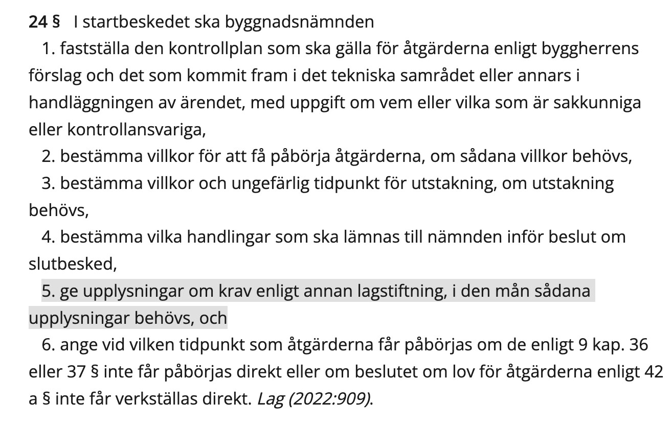

Claes Sörmland
Och det står också rakt upp och ned i lagtexten vad byggnadsnämnden ska göra om de bedömer att det finns krav för åtgärden enligt annan lagstiftning, de ska ge upplysningar om det i startbeskedet (min markering av punkt 5).
10 kap. 24 § PBL:
Textutdrag ur lag med punktlistor om byggnadsnämndens åtgärder vid startbesked, markerat stycke om upplysningskrav.
Det är också bara möjligt att överklaga ett beslut som "gått dig emot", dvs när det beslutas till nackdel för dig.
Med tolkningen att strandskyddsskrivelsen bara är en upplysning kan du således inte överklaga.
Dortmunder DAB och 4 till
Får med andra ord ringa bygglov o fråga om det är ett vilkor eller upplysning. Det står dock under punkten beslut samt under upplysningar.
