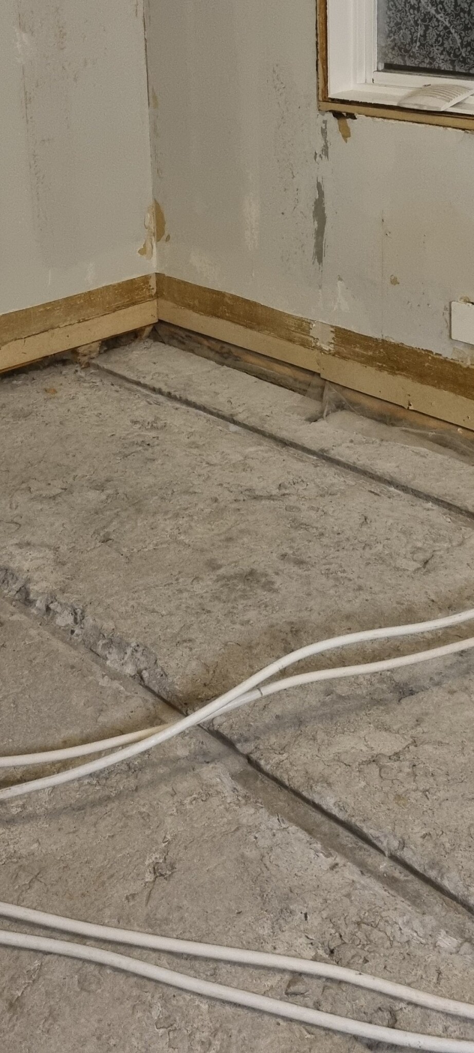

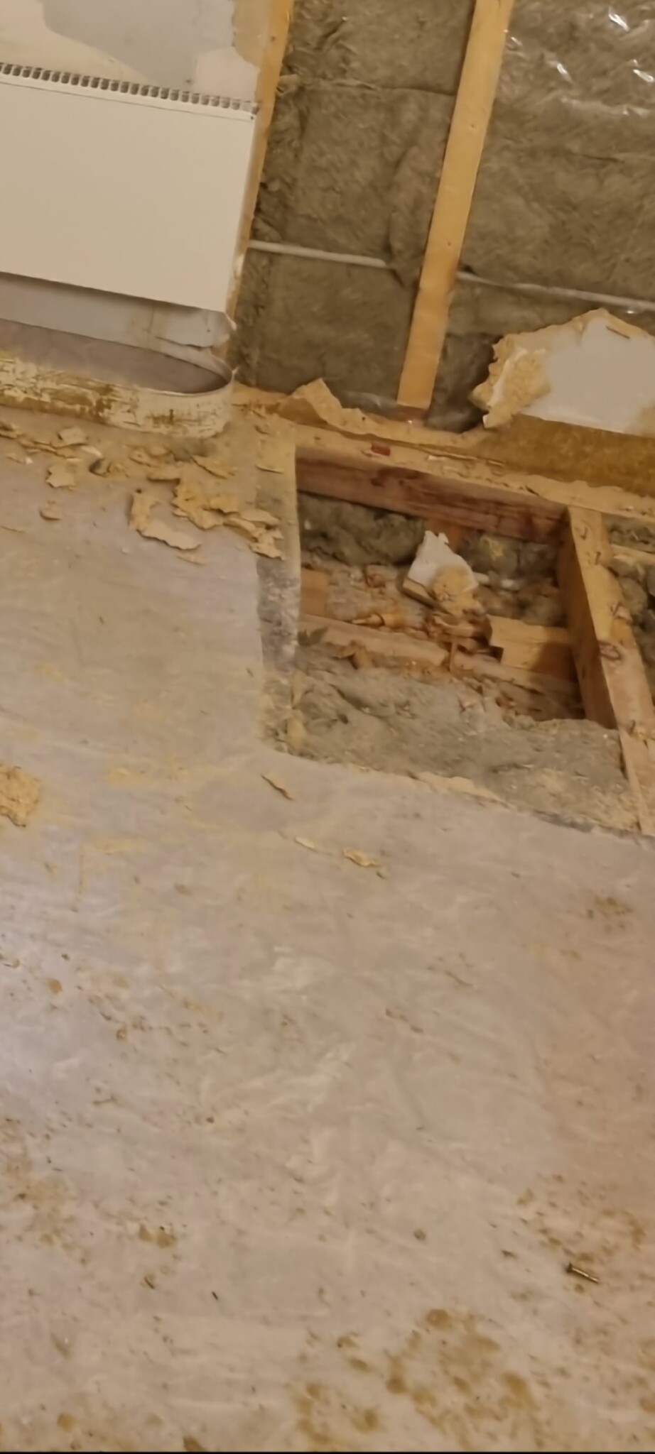

R ratax skrev:
Det var gjuten golvplatta betong direkt på regelverket. Dock nu i samband med renoveringen så revs ju detta upp och dom gjorde EPS gjutning. Det är ett fönster (normalstort-alltså inte litet som ett badrumsfönster) Anledningen att badrummet är så stort var för att förra ägaren gjorde en bastu och relaxavdelnig av ett rum och slog då ut väggen mellan det befintliga badrummet som var typ 5 kvm. Huset är byggt på 70 talet. Det är väl det jag kan svara på.
Förstår jag dig rätt att det är en platta utan underliggande isolering?
Upprivet golv med synligt trä och isolering efter att våtrumsmattan tagits bort.
Rivet golv i ett rum, exponerar den underliggande cementytan och kablar, med märken efter borttagen våtrumsmatta på väggarna.
Här är bilder från rivningen. Sådär såg det ut under dåvarande våtrumsmatta när dom precis rivit upp golvet.
Kenta 55
R ratax skrev:
[bild][bild]
Jaha, är det ett mellanbjälklag ovanpå ett uppvärmt rum?
Det där är en klassisk 70-tals lösning med träreglar nedtryckta i betongen och avvägda så det blir ett jämt underlag, sedan golvreglar med mellanliggande isolering och undergolv uppe på det.
Nu har dom altså gjutit direkt uppe på den helt oisolerade betongplattan, förvisso EPS betong
Men det är på tok får dålig isolering så du värmer upp marken under betongplattan.
