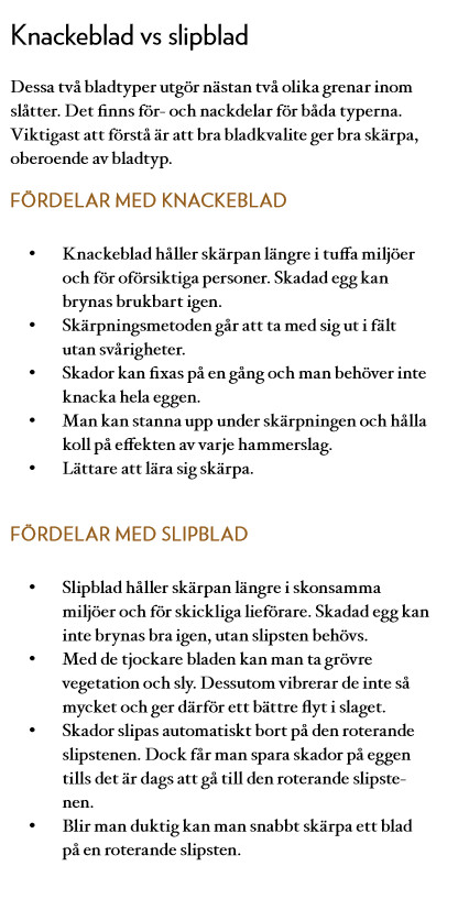

Gissar på att det finns en anledning till att de slåtterprofiler som finns här kör knacklie.
Här är saxat från liehandboken:
Textdokument som jämför fördelarna med knackblad och slipblad för slåtter, med detaljerad information om användning och skärpning.
