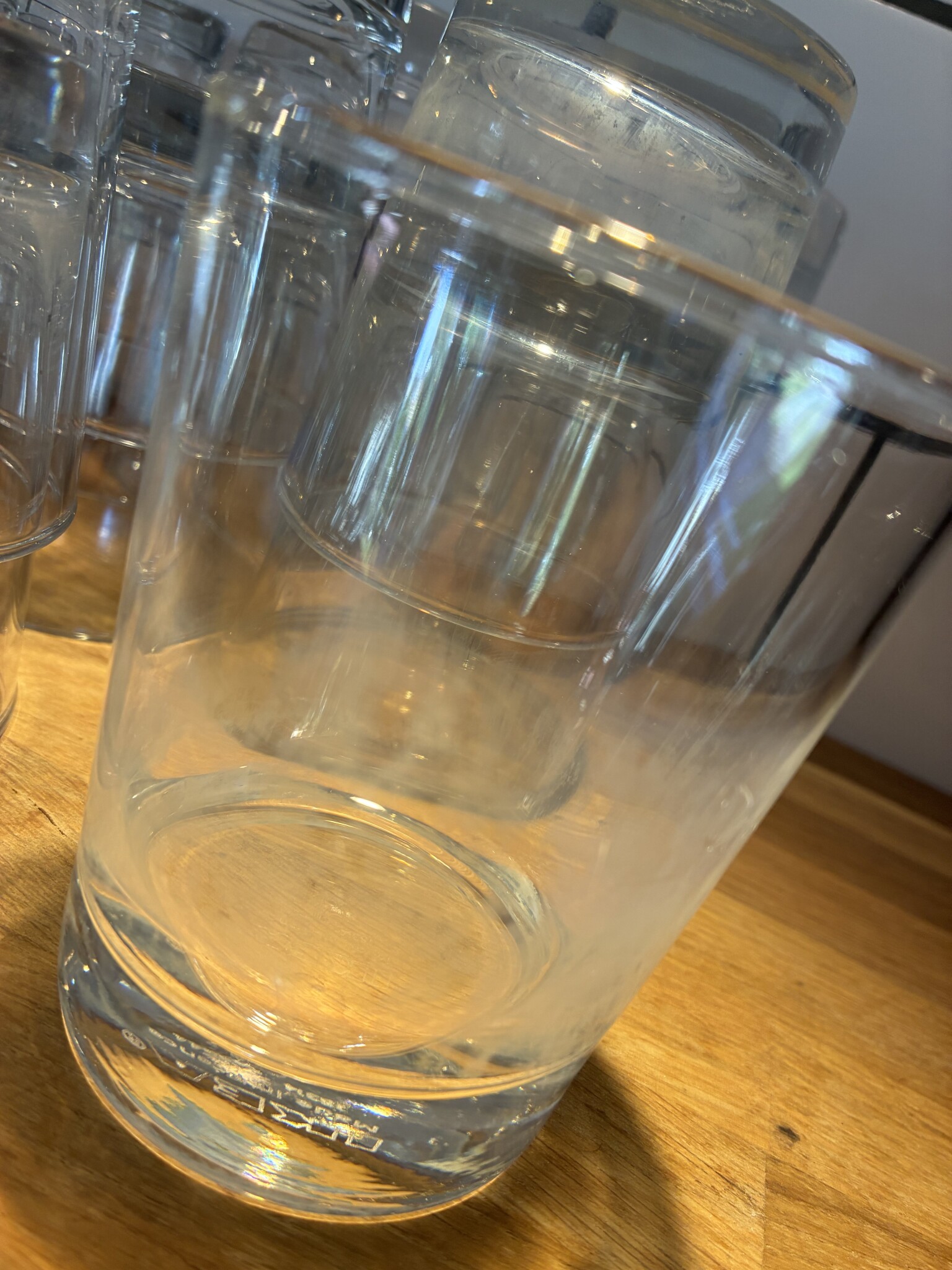

Vi köpte och flyttade in i ett radhus december 2025. Förra ägarna hade renoverat köket 2022 och satt in induktionshäll, inbyggd ugn/micro och diskmaskin från IKEA. Jag blir galen på diskmaskinen, snart åker fanskapet ut! Det har börjat bli ränder (se bild) på i princip alla glas. Det går att torka bort med trasa. Har läst massa olika saker och gjort följande: kört rengöring med riktig diskmaskinsrengörning, fyllt på salt till maxnivå och framför allt, ställt in avhärdare i inställningar på den hårdhet vi har här, som jag tagit fram via kommunens hemsida. Inget hjälper! Aldrig ägt någon vitvara från IKEA utan har kört Bosch i hela mitt liv. Är maskinen kass efter 4 år?!?
Närbild på dricksglas med vita ränder på, placerade på en träyta.

Hur ofta körs maskinen, hur är vattnet allmänt, vad anv ni för medel... är det alltid samma "skitbeläggning" ?
Vilket diskmedel och vilket program körs, ganska relevant info om det ska gå att hjälpa till?

Jag bor i Malmö och har kommunalt vatten. Har en Mielemaskin som är suverän och kör alltid 60 min program med varmt vatten.
Men jag har också börjat få sådana ränder och vithinniga glas nu på sommaren. Jag börjar fundera på om det är vattnet som ändrats och inte maskinen.
Byt diskmedel och kolla så det finns spolglans.
Undvik alla typer av ECO program
Frerider
Kontrollera att båda spolarmarna snurrar och att de inte har täppta hål på armarna.
Flera bra tips redan. Kör med rengöringsmedel då och då, typ citronsyra eller specialmedel. Välj bra disktabletter. Men framför allt kör så ofta som möjligt på hög temperatur, körningar med i princip kallvatten skapar problem.
Kör med YES Platinum. Väljer alltid Auto program som tar 3:15, e väl nån ECO iofs. Ska jag prova ett program med högre grader typ 60-70 och se om de försvinner? Spolglans är i också, den var inställd på 3 av 6 nivåer, salt fullt påfyllt. Diskar 1-2 maskiner per dag och det är alltid samma resultat med denna "mjölkighet" på främst glas.

häll i 24% ättika i spolmedelsbehållaren

kan ju hända om man inte tidigare kört med salt i maskinen, för då blir avhärdaren mättat av olika joner typ kalk som då släpps ut
