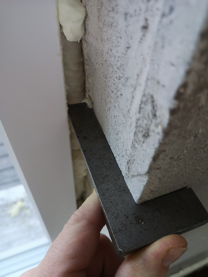

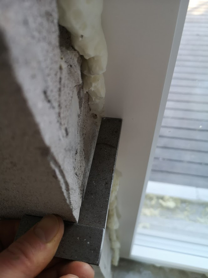

Vi tog in en besiktning, som dömde ut monteringen på dessa saker + en del annat. Fönsterfirman fick protokollet men inga av de åtgärder som de gjort tycker vi kan bli godkända. Istället för att ta ut fönster, göra om hålen, klossa och dreva så har de till exempel huggit i väggen under vissa fönster för att få lite mellanrum, flyttat ena altandörren så den blev kloss mot stenen på andra sidan (det påpekade vi och fick ”det gör inget” till svar). Dessutom användes samma typ av fogskum.

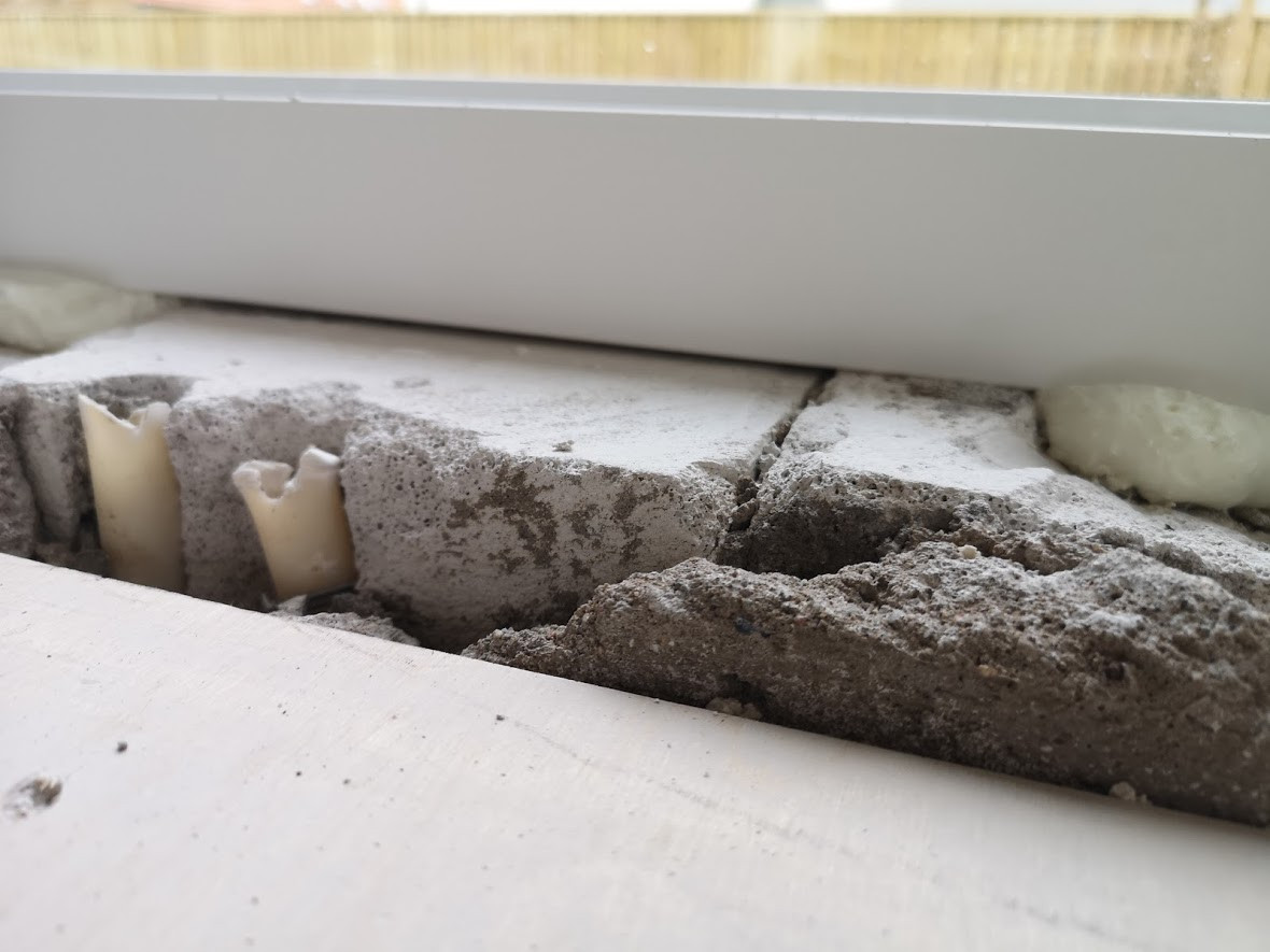

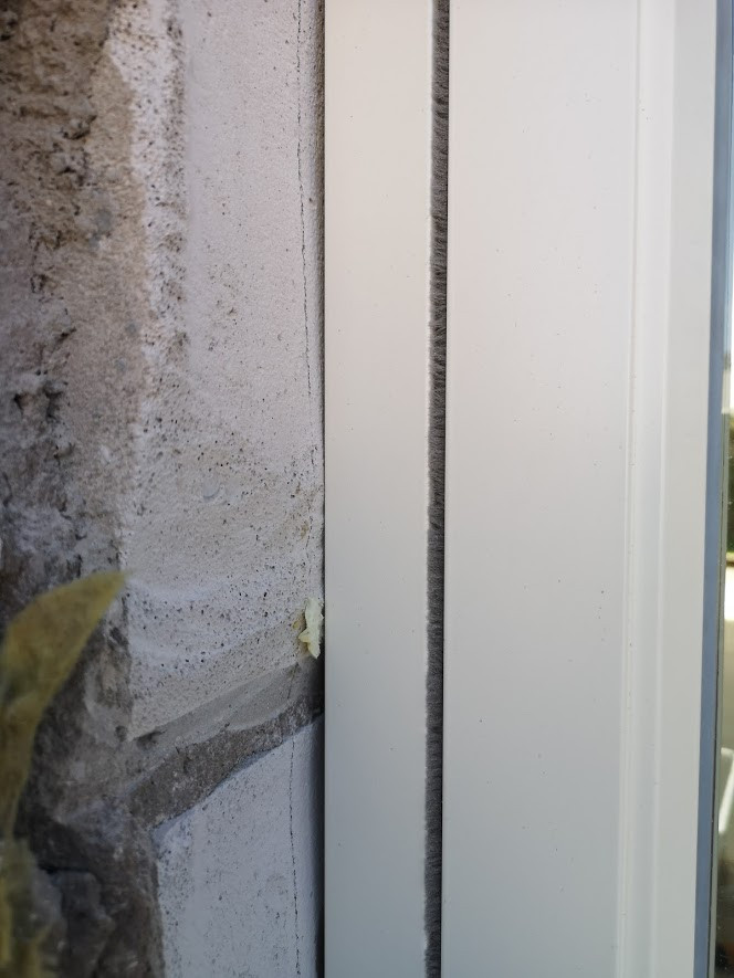

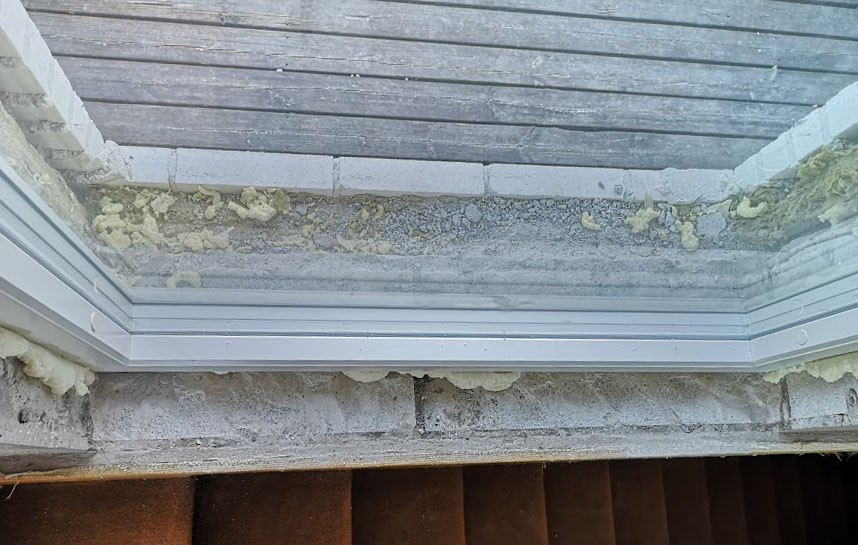

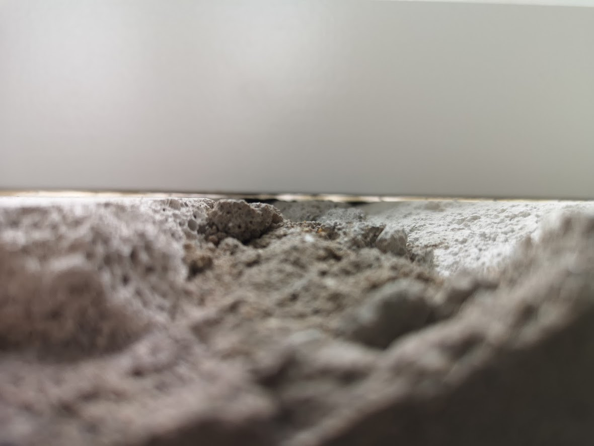

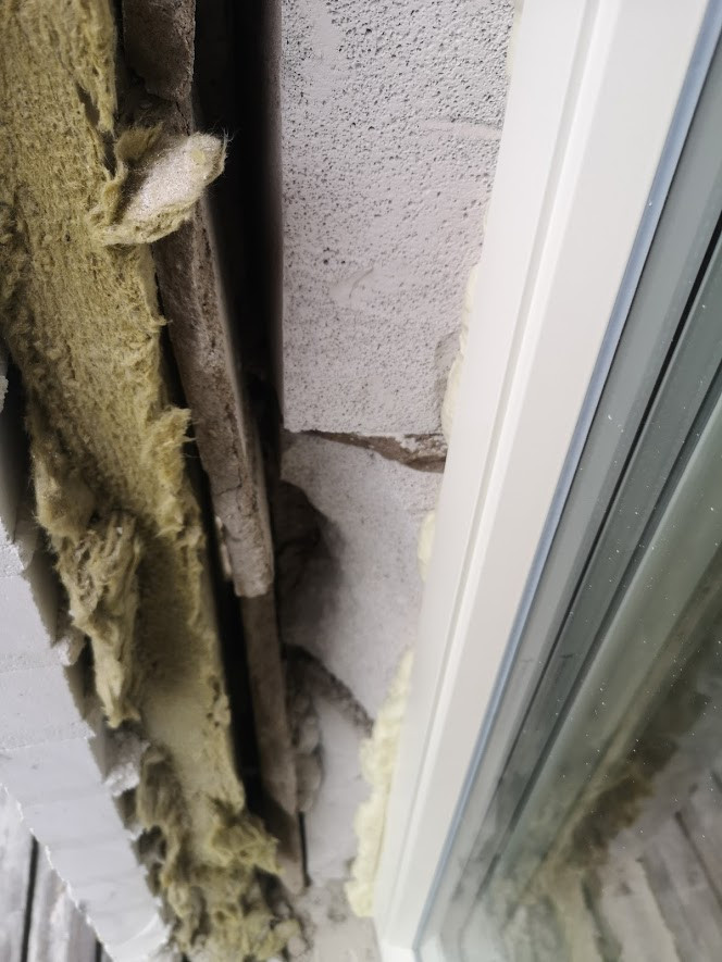

Är svårt att ta bilder som riktigt visar håltagningen, men här är lite bilder på hur det såg ut, och hur det ser ut.
Innan första besiktning
Hur det ser ut nu efter de åtgärdat

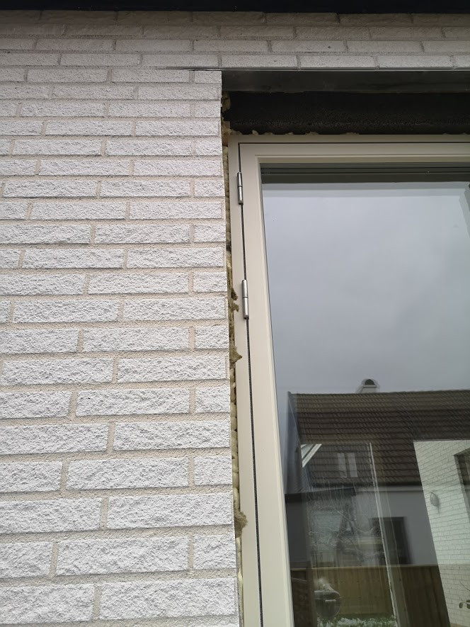

Här fyllde de lite fogskum så att det inte syns att det ligger kloss mot
Vet inte vad de sysslat med här
Inga 10mm här inte i alla fall
Vänster sida på karmen är långt innanför väggen (om man gör hålet 90 grader)
Höger sida gott om plats mellan vägg och karm

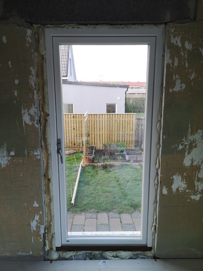

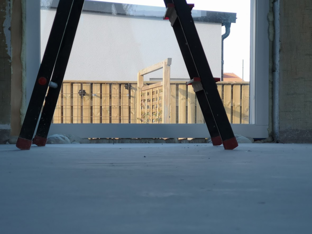

Behöver nog inte mäta så mycket för att se att detta inte är rakt monterat?

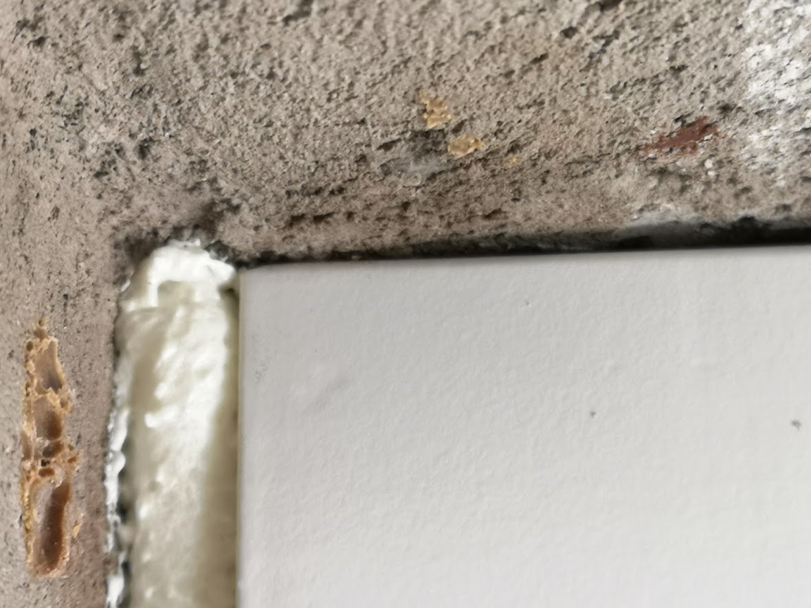

Inte direkt tätt, trotts fogskum. (sådana glipor finns det massor av lite överallt).

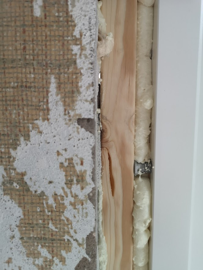

- De två hålen som skulle göras helt nya sågade de först från insidan och sedan från utsidan. Självklart träffade de då inte ens rätt, utan fick göra hålen större på insidan och lägga en träbalk för att fylla ut!

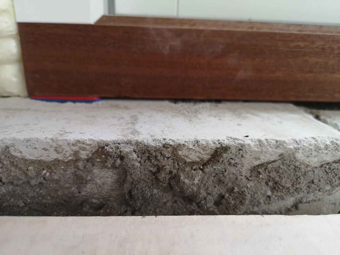

- Fönsterna ställdes rakt ner på stenen utan något mellanrum (ej godkänt enligt monteringsanvisningen).
- Vanligt fogskum användes för tätning (ej godkänt enligt monteringsanvisningen).
- Klossning utförd bara på några ställen (ej godkänt enligt monteringsanvisningen).
Är dom färdiga? Det ser inte så ut.
Att lägga distanser under tröskeln är vanligt för att få den i våg men normalt så lägger man en fog längs tröskeln och på utsidan finns ofta ett tröskelbleck.

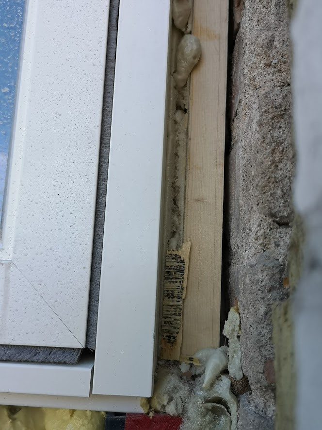

Är det flera fönster/dörrar med reglar på sidan?
Är det montörerna som lagt balken över dörren?
Det finns tillfällen när reglar/brädor kan användas men jag ser inget sådant.
Varför satte dom en regel på ena sidan? vore det inte bättre med en bräda på var sida istället som vore lättare att "trolla" bort/dölja när allt är klart.

Monteringsmässigt tycker de att det är färdigt. Men jag stoppade dem från att gå vidare med plåt tills efter besiktningen.1 123abc skrev:Är dom färdiga? Det ser inte så ut.

Det är två med reglar på sidan.
Det är ett fönster och en dörr där de gjorde de nya hålen.
Anledningen är att först gjorde de hålet på insidan, sedan utsidan. Dessa matchade inte riktigr. De fick då göra hålet större på insidan för att kunna ha det mitt i öppningen uteifrån.
Det är de som lagt balkarna också.
Varför borrade dom inte hörnen först så vet man exakt var hålet blir, det finns även sökare som kan användas t.ex Hilti PX10.M Mortsken skrev:Monteringsmässigt tycker de att det är färdigt. Men jag stoppade dem från att gå vidare med plåt tills efter besiktningen.

Är det något under träreglarna som bryter kappilärvandring? (så den inte suger upp fukt från sten)

Förmodligen inte1 123abc skrev:
