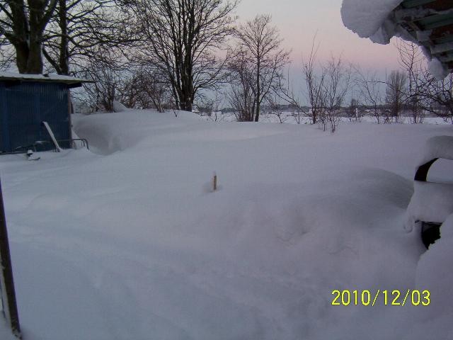

Jag har min ved på pallar och öppet i överkant och underkant på 2 sidor så luften kan cirkulera igenom veden.
Till vänster på bilden är mitt ena ved skjul.
Om inte sidan som syns varit tät hade inte snön drivit förbi bara utan mycket hade hittat in istället som förra vintern.
Bilden är tagen den 3 dec 2010 den 23 dec fick vi lika mycket snö till.
I söndags förra veckan försvann det sista av snö drivan.
okej, jo pallar ska jag också ha som golv. sedan blir det öppet i överkant.
Jag får väll prova en vinter så ser man hur det blir men snön, och var man ska täta vedboden.

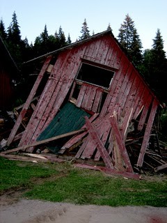

Googla på vedbod och titta på bilderna så kanske du får några uppslag.
Det värkar finnas lika många varianter av vedbodar som det finns ved eldare.
Den ska iaf vara luftig som denna på bilden.

Jag hoppas att ni gett mig bra tips om hur jag ska bygga så det inte ser ut som vedboden på
bilden nästa vår
bilden nästa vår
