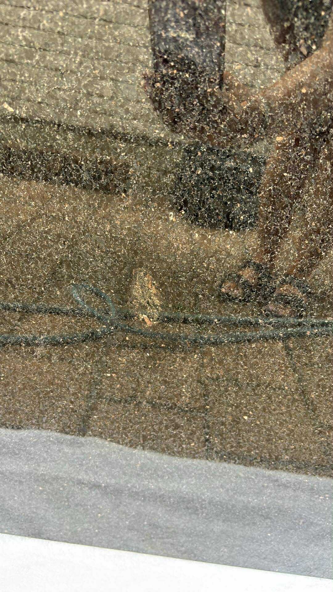

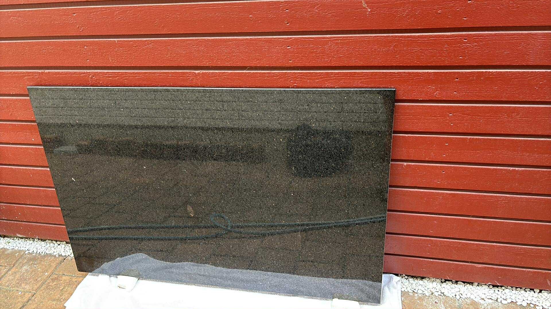

Vi har precis fått en granitskiva till en köksö levererad. Den har ett i vårt tycke ett skönhetsfel. Leverantören menar att det är natursten och då kan bli så. Visst att det i botten är natursten, men mönstret är definitivt inte skapat av naturen. Vad tycker ni?

Inte ok. Stå på dig.

Svårt att se i bilden då fokus inte är i ytan. Är det slipningen eller variation i stenens ådror som syns som en fläck?
TRJBerg
Mycket svårt att se… men är det det lilla 5-kronor-stora, ovala inslaget i skivan så är det helt naturligt (ljusare granit) och i mitt tycke inget fel…

Vad är det som gör dig säker på att det inte är skapat av naturen? 🤔

Jag undrar också varför det där inte skulle vara naturligt? Vill man vara säker på ett utseende är nog kompositmaterial vägen att gå. Eller hitta en leverantör som erbjuder kunderna att komma och välja ut skivan de vill ha från ett lager.

Aha. Det är spegelbild från en förlängningsladd och TS själv som ställer till det. Den lilla pluppen ser jubara trevlig ut. Åtminstone på bilden.

Vill man ha perfekta skivor så köper man kvartskomposit eller laminat. Natursten köper man för att det är natursten och då är där variation i skivorna.

Är det bara färgen som avviker eller är det ett hack/märke i ytan också ?
Är det bara färgen så är det absolut inget tar tjafsa om. Är det också ett hack/grop i ytan så hade jag reklamerat.

Ta en ny bild utan en massa blänk i! Kikade ni inte på skivan innan ni köpte den?
