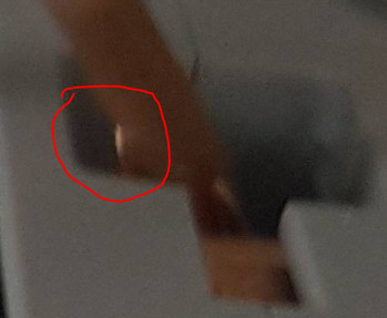

Tycker inte det syns för mycket av kardelerna, kanske nåt lite på någon men snarare tvärtom på någon annan.
Men slarvigt ser det ut.

Det som blänker här är en misstänkt kardel som inte nått sitt mål.
Suddig bild med en röd cirkel som markerar ett glänsande objekt, misstänkt vara en felplacerad kardel.
Mycket riktigt.

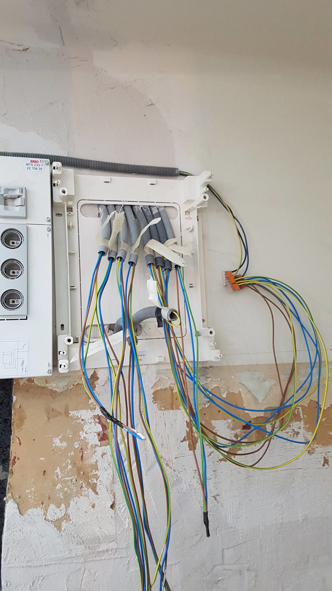

Snabb fråga till er elektriker.
Om ni är på plats med verktyg och material. Hur lång tid tar det att koppla ihop en färdigkopplad Normcentral från Garo som sitter på plast?
https://www.elbutik.se/product.html/normcentral-utanpaliggande-garo Artnr: 2178978
Det är alltså totalt 10st flexrör som ska kapas lite och totalt 32 kablar som skall kopplas in.
Allt är markerat i minsta detalj för att inte skapa någon som helst förvirring gällande vad som är vad.
  • Normcentral från Garo med flera flerfärgade elkablar och flexrör oanslutna mot en vägg.

Jag är inte elektriker men jag skulle räkna med ca 2 timmar för att koppla in det där, inkl städning. Sen tar det lite extra tid för att göra gruppförteckningen.
jesperhallin
Även jag skulle tro 2-3 timmar max.
Ps
Om jag dragit alla "trådar" själv lite kortare tid, då jag inte skulle behöva kolla hur det är gjort. Jag vill inte koppla in nått som jag inte har full koll på.
Så ni menar att det inte skulle ta 6-8 timmar att göra jobbet. hmm.. konstigt.
Zwebbe
Nej, inte att montera centralen. Men sedan brukar det alltid vara mer eller mindre "kringjobb" och dom har vi inte en aning om.
Ca 20 min att dunka dit allt, sen tid för diverse kringjobb som sagt.
I detta fall undrar jag bara över själva monteringen/installationen av centralen.
Då jag ställde exakt samma fråga till elektrikern som var här. Då sa han 6-8h.
Ställde du inte frågan i offertunderlaget? Vad ingick i den offert du fått? Bara ett timpris?
Att fråga "elektrikern" om denne är en "vanlig" anställd är inte så lyckat då denne troligen inte överhuvud taget får/kan lämna priser till kund. Det ska vara någon i chefsställning som lämnar priser.
