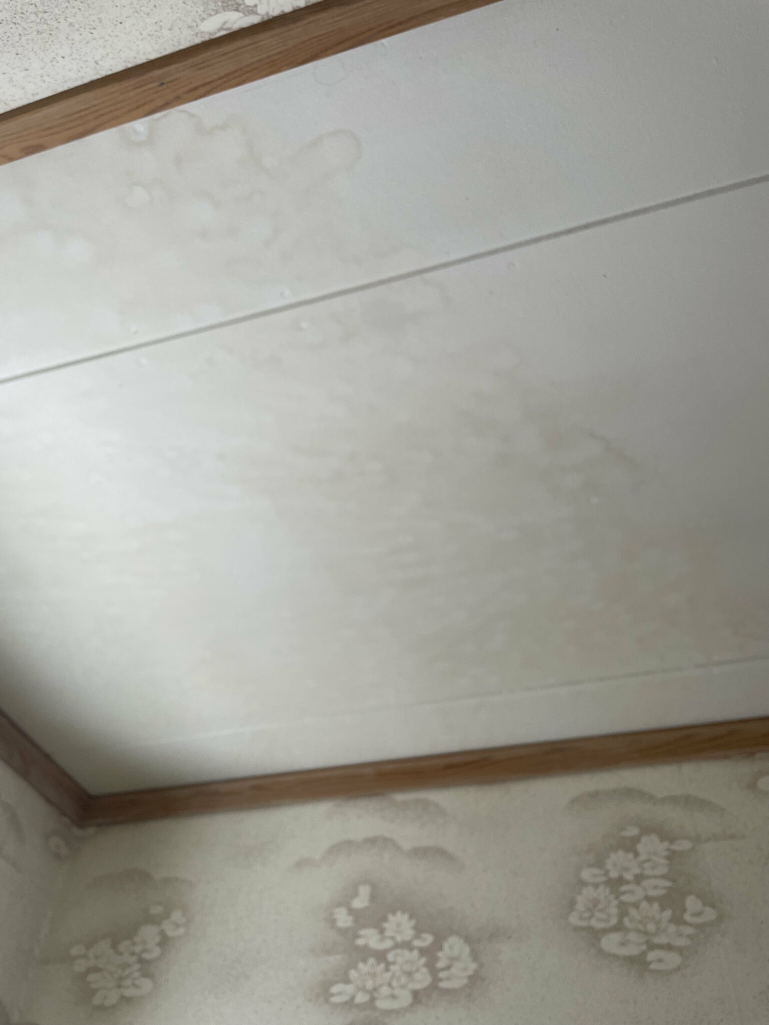

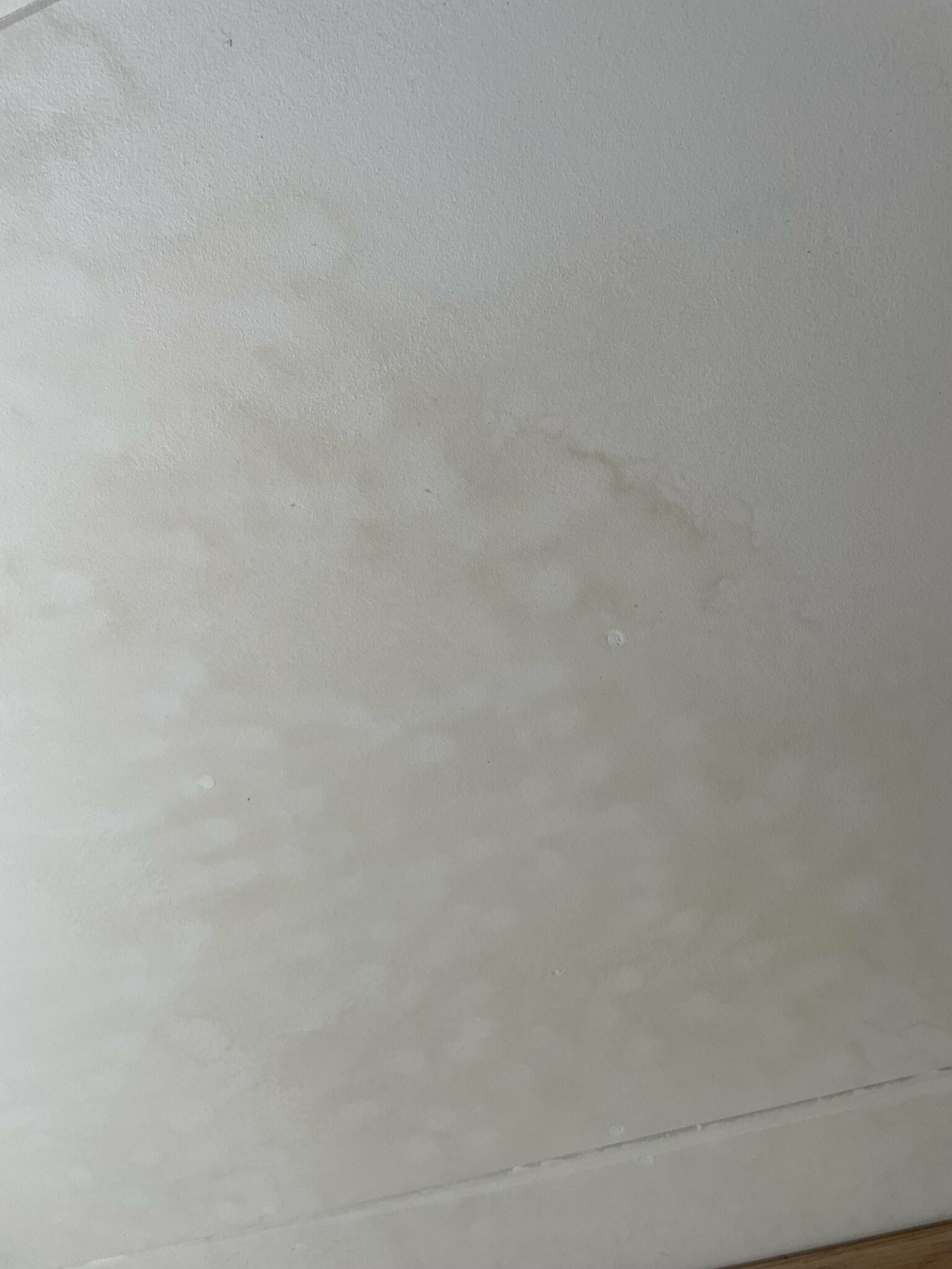

Hej, vi har köpt ett hus som är i behov av renovering. Idag upptäckte vi att det snöar in på vinden när det blåser från öst. I badrummet på ovanvåningen (inte renoverad sedan 80 talet) så ser det ut såhär i innertaket. Det känns torrt. Är det någon som känner igen detta? Ser det ut som att det är fuktfläckar som kommer ovanifrån? Eller kan det potentiellt vara fläckar från att det har varit fuktigt i badrummet när det användes?
Vi använder inte detta badrum idag.

Båda dina misstankar kan vara rätt. Man ser nog först när man plockar ner skivorna om det har kommit fukt ovanifrån.

Tack! Ja vi får hoppas på att det inte är något stort 🤞 vi får helt enkelt byta taket först så det är tätt innan vi börjar slita ner det invändiga 😅

👍 Ni borde se när ni renoverar taket om det har läkt in någonstans. Men det är inte ovanligt med fuktfläckar i tak om det har varit dålig ventilation och mkt bad/dusch

Börja med att åtgärda taket så det slutar snöa in 😄
Ser ut som fukt ja. Men ta det i rätt ordning. Skalet först (tak)
