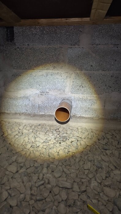

Tja, i våras krypgrund på huset vi köpt har vi ett 110 rör som kommer utifrån troligtvis från avloppsrunn eller liknande då det osar avlopp i hela grunden från det röret. Jag skulle vilja stänga det eller åtgärda oset. Men vill inte förstöra om det har något syfte. Lägger till en bild

Det kan inte vara avluftning till avloppsbrunnen? Fattar inte varför man skulle dra in den i grunden dock.
Mina kollegor gissade på att det kunde vara något man skulle sätta vakuum ventil på men förstår inte riktigt varför. 😁
Verkar ju synnerligen märkligt att det skulle vara en avlutning där. Kan du kanske fråga de som du köpte huset av?
Har du enskilt avlopp eller kommunalt?
Är det inte en avluftning så skaffar du en 110mm muff och en propp. Kan det inte uteslutas att det är en avlutning så sätt en 110mm 90 graders böj med dubbelmuff och en vaccumventil (t.ex.

Förra Hus ägaren är tyvärr död, och änkan har ingen aning om något i huset.
Vi har enskild 3 kammar brunn.
Då får hyra in ett medium som kan prata med honom :D. Skämt åsido. Men du borde kunna hitta om det finns någon avluftning på avloppsstammen. Oftast sitter den högt upp på tak eller en liten vaccumventil i bänkskåp i kök, eller badrum.

Får kolla har bara sett skorsten på taket. Och inga avloppsrör som går uppåt i huset. Mot tak, inga vaccumventiler finns

Då måste du dra vidare röret, iaf ett 70 rör, ända upp på taket.
(Om du vill bli av med lukten)
Det är avluftningen till 3-kammarbrunnen och det måste dra med självdrag upp igenom den så bakterierna får syre nere i brunnen.
Det är INTE ok att sätta en vacuumventil.även om lukten skulle elimineras av den!
Gör du ändå så kan du se fram emot en förtida omgrävning av infiltrationen efter brunnen eftersom det blir slamflykt som sätter igen den.
