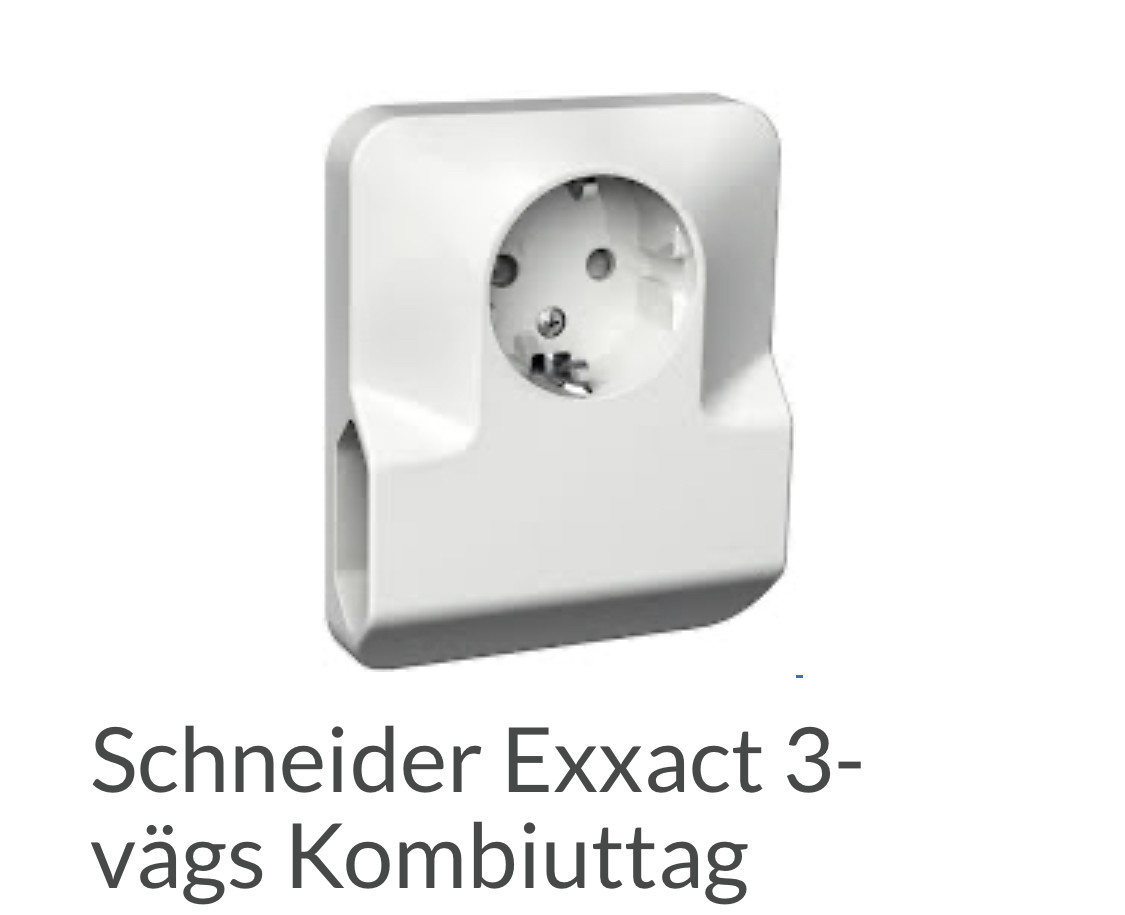

H Hällaborg skrev:
Denna typ får användas ett jordat två ojordade
