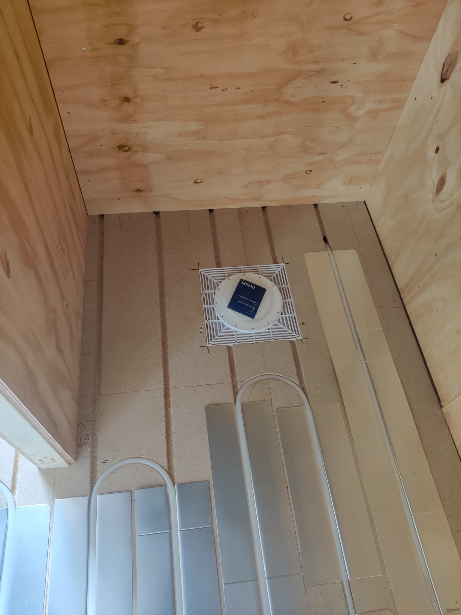

Nej, naturligtvis inte kommer värmen att sprida sig så långt som till det tomma partiet bredvid brunnen. Fast egentligen kvittar det då golvet snabbt blir varmt när man duschar, det är bara precis när man går in i duschen det kommer att kännas kallt. Beror lite på var blandaren sitter också så man kanske inte ens kommer att trampa i det parit som fattas golvvärme.
Blandaren kommer att sitta i mitten av nischen.T tank77 skrev:Nej, naturligtvis inte kommer värmen att sprida sig så långt som till det tomma partiet bredvid brunnen. Fast egentligen kvittar det då golvet snabbt blir varmt när man duschar, det är bara precis när man går in i duschen det kommer att kännas kallt. Beror lite på var blandaren sitter också så man kanske inte ens kommer att trampa i det parit som fattas golvvärme.
Vi fick inte heller golvvärme runt golvbrunnen när vi gjorde om badrummet. Kallt som satan om man jämför på klinkersen där mot där det är golvvärme. Stå på dig kring detta annars kommer du att ångra dig.
Varför inte bara dra in vändningen längre till vänster om golvbrunnen?
Stort tack! Jag kommer självklart stå på mig. De har frångått ritningarna också för golvvärmen.SSSS skrev:

Tänk på att ju mindre avståndet mellan golvbrunnen och golvvärmen är desto högre måste golvet bli. Så hur hög tröskel vill du ha?

De kanske hade för kort slinga? eller orkar inte såga av plåten mot väggen. Det känns som om att det är gjort så för att det är enklare för byggaren iaf. Inte för att det är likvärdigt med att fortsätta upp mot väggen med slingan till vänster i bild. "Det alla entreprenörer som bygger på ditt hus har gemensamt, är att ingen kommer bo där när det är klar". Okänt citatR riderx skrev:
Troligt. Men hur lata får hantverkare vara.wildeside skrev:
Nästa steg är ju att inte dra golvvärmen alls i det rummet för att man inte kunde ha kaffekoppen och ciggen med när man drog rören då det är för trångt i rummet. En normal hantverkare ska väl kunna göra ett spår i skivan även om fräsen inte går in...
Hur svårt det är att göra ett spår och behålla bärigheten i skivan och hur lat hantverkaren är vet jag inte.J JohanLun skrev:
Skiter i det, inte mina problem.
Ville bara ge en skälig förklaring åt TS varför dom gjort som dom gjort så att han kan ha det i åtanken när han diskuterar vidare om en lösning.
