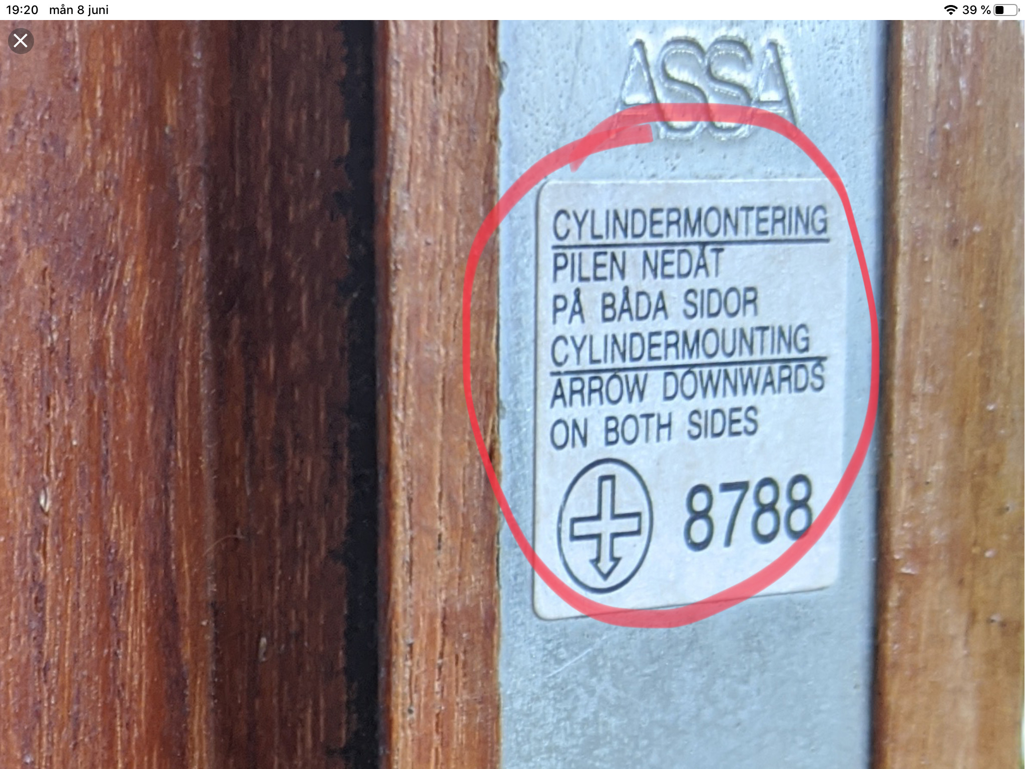

När jag väl fått loss den gamla cylindern, som i klippet, är det bara att 'sätta i' det nya då och sen skruva i allt igen och sen e de klart?
Läs pdf:en jag länkade, pilarna ska stå neråt annars är det bara i omvänd ordning.
Var även noggrann med att låscylindrarnas medbringare styr in rätt i låshusets cylinderroddare.
Testa funktionen med dörren på vid gavel.
Fishdoc
Tänk på detta när du återmonterar, det är lätt att missa.
  • Instruktionsetikett för cylindermontage från ASSA på dörrkarm, riktning nedåt markerad.
cpalm och 1 till

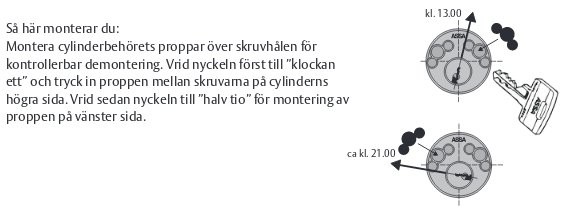

Hej, jag bytte en låskista i förra veckan, hade först problem med att få bort cylinderpropparna/mussepigg öronen. På mitt lås skulle nyckeln vridas till kl 9 för den vänstra och sen kl 1 för den högra. Säger det bara för att göra dig uppmärksam på att det inte alltid är kl 10 och 2 även om de flesta instruktioner säger det. Det ska gå att få bort rätt enkelt med en tång när man väl fått nyckeln i rätt position.
Fishdoc
Det är sant att det är annorlunda på vissa andra låscylindrar än de trådskaparen har (ASSA twin).
Illustration av montering av låscylinder med nyckel och positionsangivelser för klockslag.
