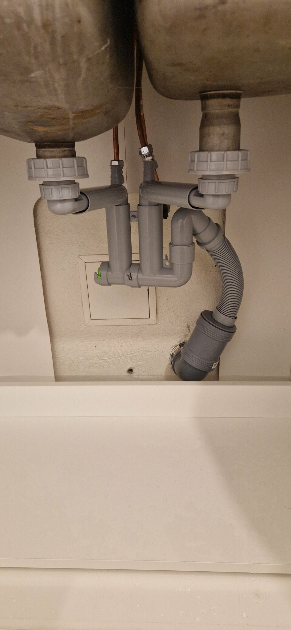

Under en diskbänk. Undrar om kröken och vinklingen slangarna är ok. Eller behöver dom vara rakare?
  • Under diskbänk, avloppsrör, sifon, vattenlås, anslutningar, flexibel slang, inkopplade till diskhoar.

Ser ok ut. 88,5-svängen vid väggen är en svag punkt men lätt att rensa.
Okej tack, då är det bara att lämna detta? Hur skulle det se ut om det var en bra montering och inte ok? Mer rakt? Vad är 88.5 svängen för något?

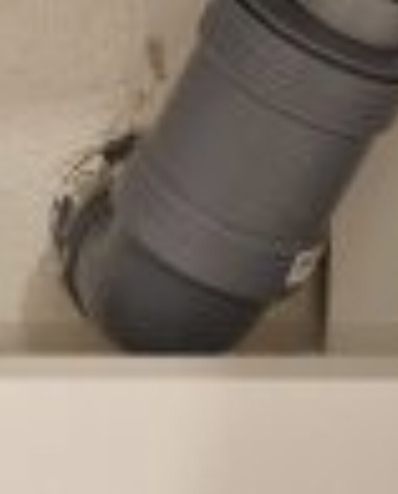

Det är den här övergången in i väggen som gör att skit lätt fastnar och är lite knepig att komma igenom vid spolning:
Grå rörinstallation med klämmor, kontrast mot ljus vägg, svår att identifiera skala eller miljö.
Den är således inte ideal. Men den går ju ändå lätt att rensa om det vill sig illa eftersom den sitter demonterbart och åtkomligt där under diskbänken.

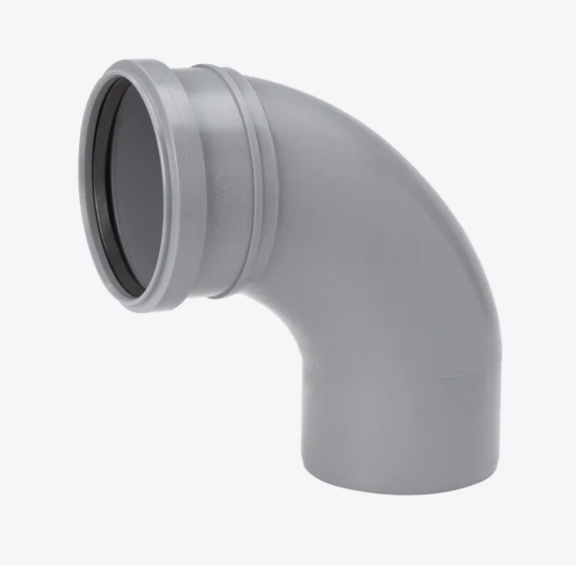

En långböj kanske skulle ha varit bättre i teorin:
88.5 böjen är den sista böjen in i väggen..
Det ser jättebra ut…

Jag skulle inte ha brytt mig eller nämnt det om det inte var just på detta forum där det alltid kommer upp...
Har du gjort det själv så är det jäkligt bra gjort inte många rörkrökare som gör det så fint😉
Haha tack. Yes gjorde det själv 😅
Okej tack för svar. Då låter jag det vara men har i bakhuvudet om böjen där.
