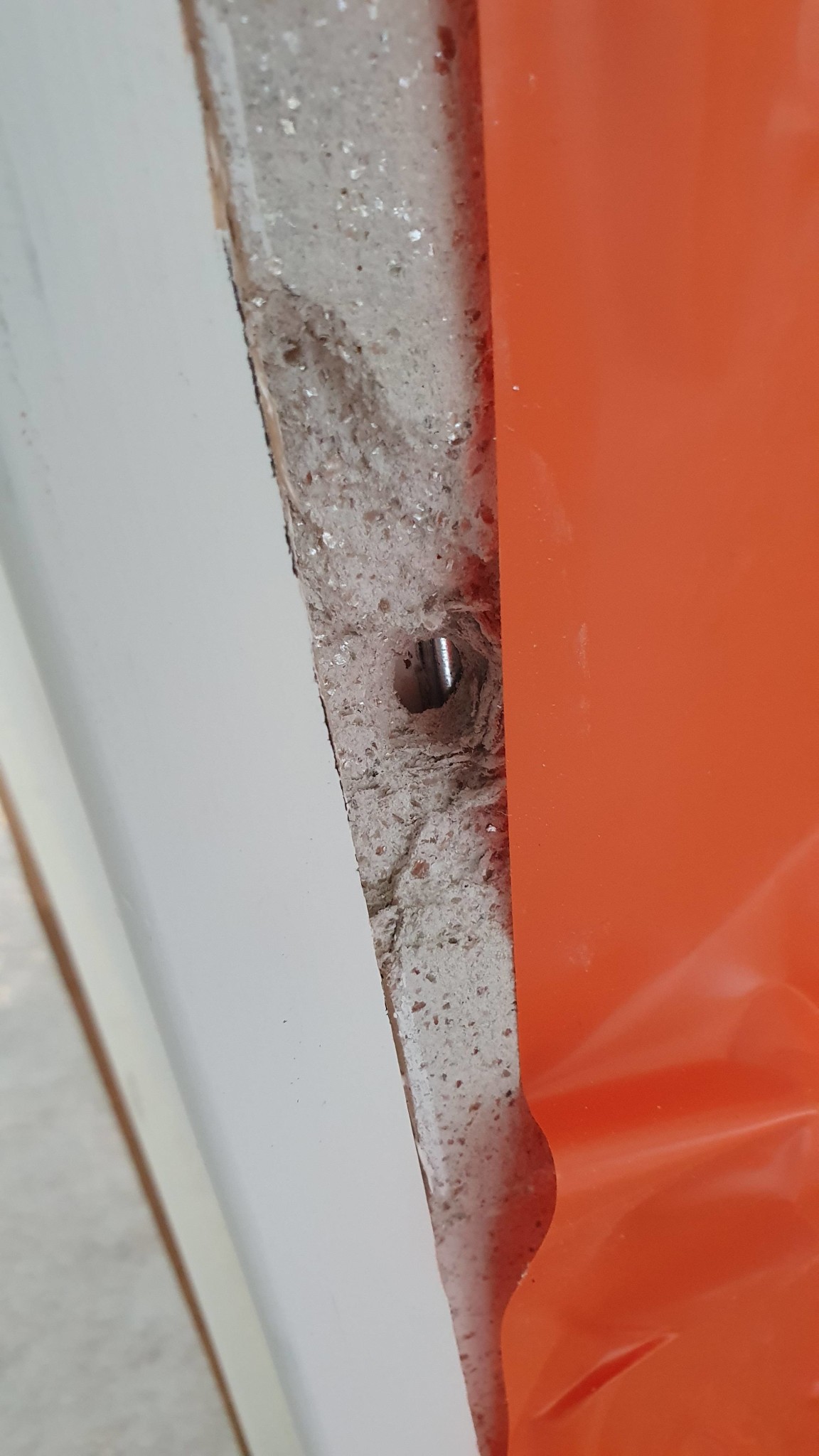

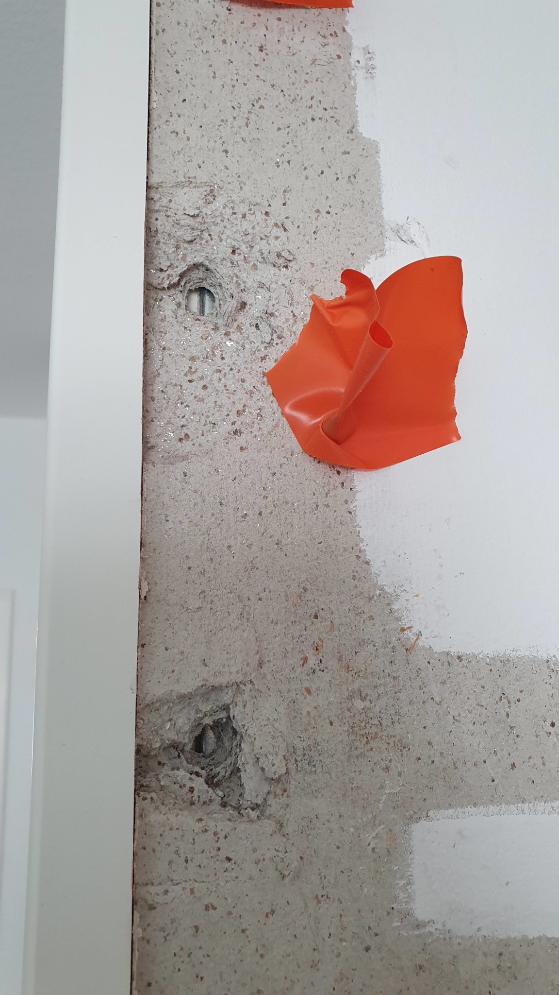

Hej! Är det någon som vet vad detta är för material som hittats och borrats i inne i min garderob? Den är från 60-talet och snickaren rev ut allt idag. Det glittrar liksom i ljuset.
  • Glittrande grått material med borrat hål i en vägg under renovering, täckt delvis med orange skyddsplast.
  • Vägg med glittrande material från 60-talet med borrade hål och en orange plastbit som täcker delar av bilden.
Vanlig betong?
När man knackar på det så känns det som en träskiva, ca 2 cm tjock.

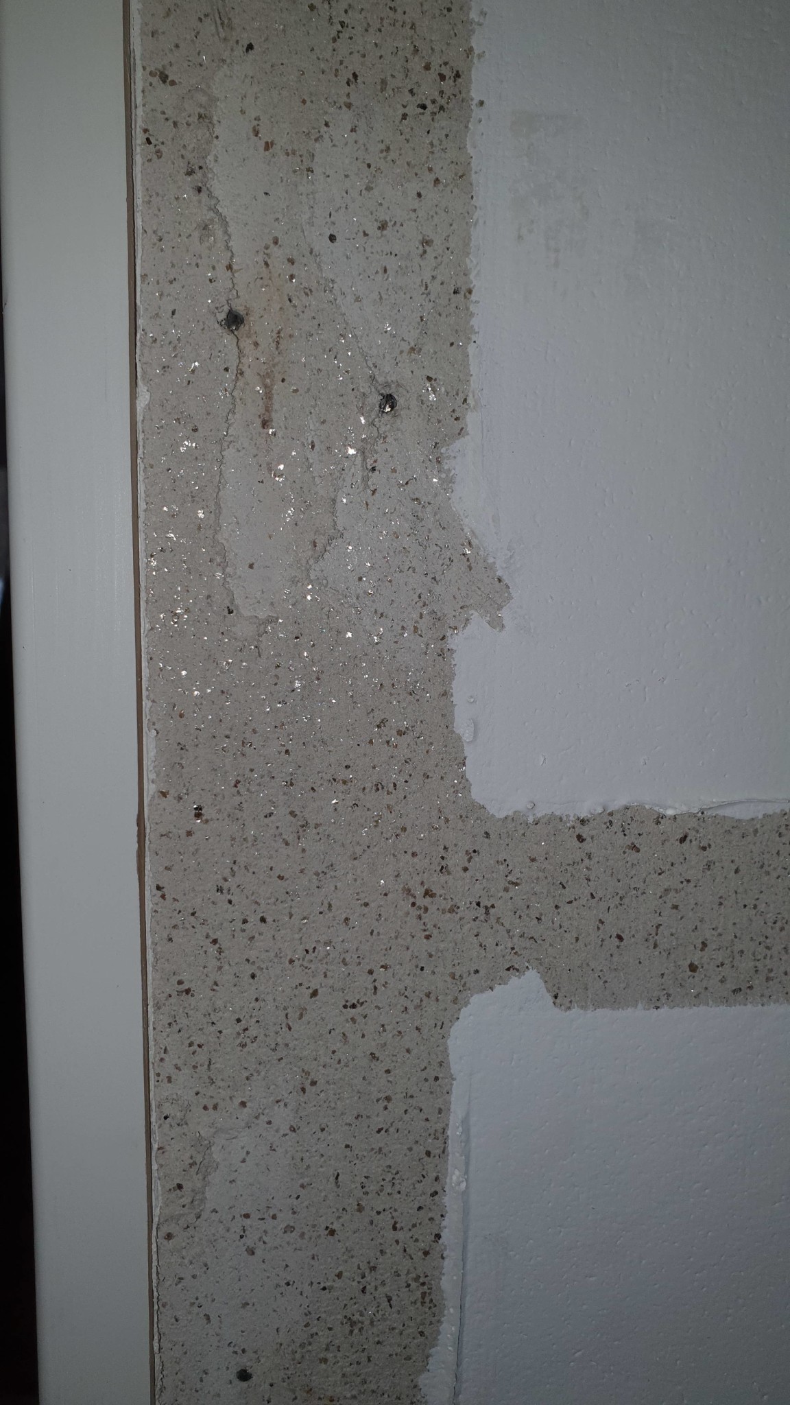

Så här ser den ut med blixt, då syns glittret. Glittrar asbest och eternit?

Minerit?
Det som glittrar är väl stenar man blandat med cementen? Eternit används inte på det sättet.
ullet ullet skrev:
Minerit?
minerit är mellan 4 och 12mm tjocka
ClasseClas
Det ser precis ut som minerit speciellt med tanke på glittret. Jag har sånt hemma som schakt till skorstenen.
Tack för alla svaren! Det verkar vara minerit, troligtvis två skivor ihopsatt för det är inte så tunnt som 12 mm. På andra sidan finns utrymme för ventilationsrör mellan min och grannarnas lägenheter.
Då gissar jag att det ingår i brandskyddet och måste finnas.
