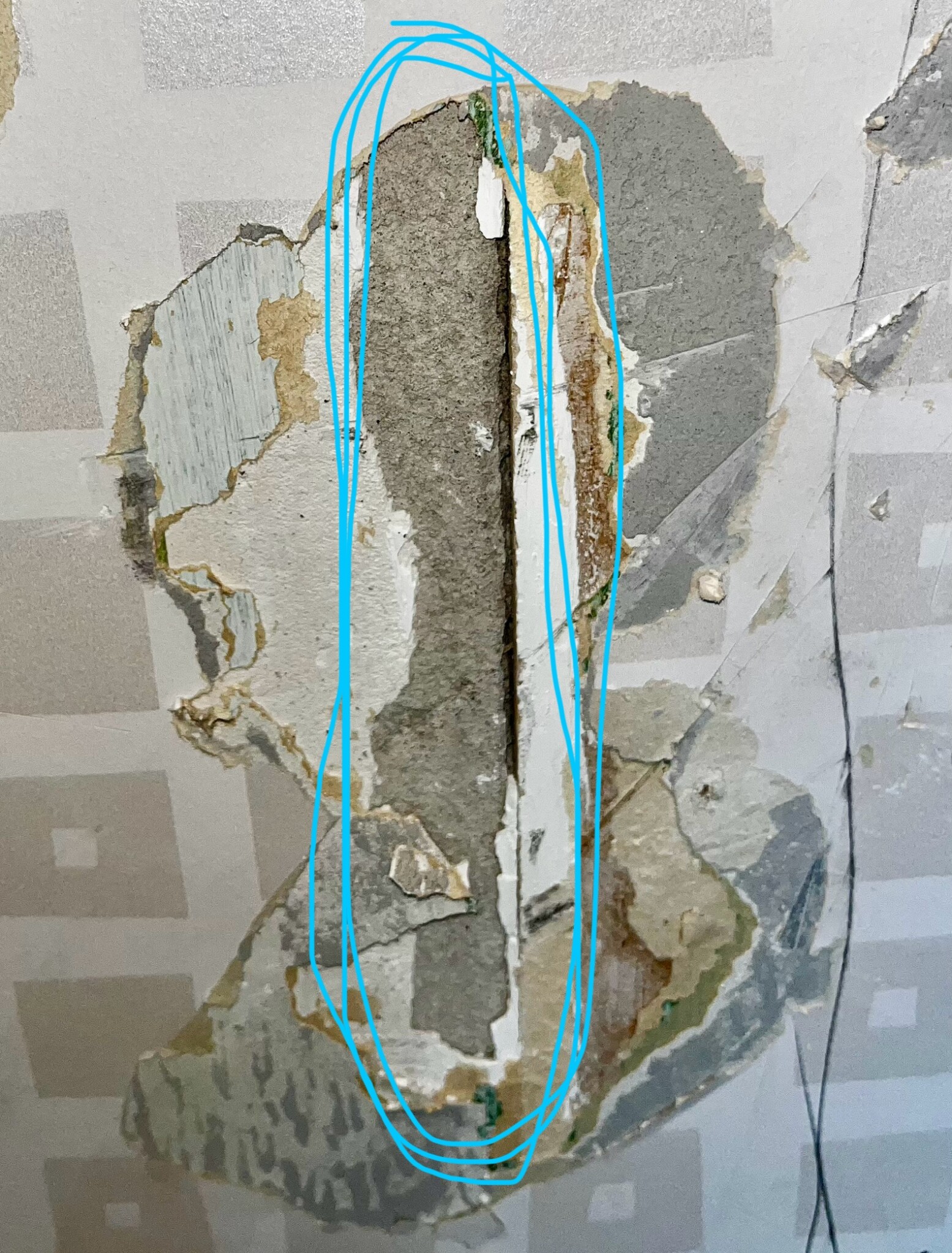

Det här verkar vara någon gammal ventilations kanal och undrar
1. om det skulle kunna vara eternit? (Vet att man måste ta prov för att va helt säker)
2. Uppe i högra hörnet har den gått sönder lite där den första mot murstocken, hur farligt är det att vistas i rummen då om det är eternit?

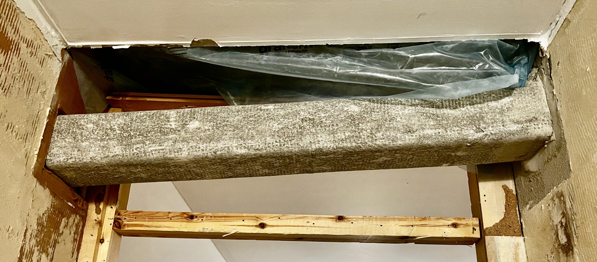

3. Den andra bilden är på murstocken, och det sitter något material på den som är trasigt på flera ställen. Det materialet är från 1970 talet när huset byggdes, och den förre ägaren har tapetserat på materialet. Har läst att man kunde använda eternit runt murstock då. Skulle det materialet kunna vara eternit?

Ja, ventilationskanalen är av eternit och innehåller asbest. Är du orolig kan du använda en halvmask med P3-filter när du tar bort den. Packa in kanalen i tät plast och märk 'asbest' innan du kör till återvinningscentralen. Våttorka runt kanalen för att få bort eventuellt asbestdamm.
Det på murstocken är någon slags puts. Mycket låg sannolikhet för asbest.
Det är i princip helt ofarligt att vara i rummet så länge man inte gör något som får eterniten att damma. Asbest är farligt, men det är bara farligt när dammet yr i luften. I övrigt är det ett fantastiskt material. Nu finns det goda ersättare idag, så det finns ingen anledning att använda det numera. Samtidigt så gör det ingen skada där det ligger i gamla hus.

jag vet inte om man skulle behöva såga något i den för att få loss den, har inte vågat undersöka mer kring den. Den sitter mellan en toalett och murstocken. Om man behöver göra åverkan på den, hur gör man då?
Förutom mask och dräkt, vad ska man tänka på då? Luftslussar? Ventilationsdos som sitter till FTX systemet längre bort? Annat?
Knackar sönder den försiktigt med en hammare och lyfter ut så stora bitar som möjligt.T ToT15 skrev:
Du behöver inte överdriva - det är inte E.T. du ska ta hand om...T ToT15 skrev:
använd mask, stäng av ventilationen och städa ordentligt efteråt.
Vet att den inte utgör fara så länge den är hel, men den sitter så pass så en byggfirma hade skruvat i en liten skruv där, och missat med bara någon millimeter. Vill inte att något sånt ska råka hända i framtiden att någon kan ha sönder den. Så bättre att ta bort den då den sitter lite dumt till.pacman42 skrev:
Om det är så att det är den här kanalen som gått sönder litegrann ovanpå uppe i högra hörnet, hur länge flyger dammet omkring innan det inte längre är så att säga farligt att vara i rummet?

Till en privatperson tycker jag att man ska avråda från att dammsuga asbesthaltigt mtrl, det är enklare, säkrare och billigare att lyckas utan att riskera sprida fiber om man våttorkar.T Timmermannen77 skrev:
De just därför man skall ha en H-klassad dammsugare som inte sprider dammet vidare.F fribygg skrev:
De kan också vara svårt att våttorka om dammet åker ner i springor eller lägger sig på ställen som inte går att torka med blött.
Du är uppskrämd av dommedagsfolket, som alltid framför att asbets är livsfarligt och du dör direkt, nästan bara att titta på det. Är helt fel, framgår även av tidigare inlägg här och andra trådar.T ToT15 skrev:
Att det inte är bra, det vet i princip alla. Men då ska det bearbetas med verktyg så det dammar. Att ta ner en sådan trumma. har nämnts här. En mask av kvalitet och hammare och en större polygrip. Knacka hål i den och bryt bort bitar är bäst. Börja uppifrån.Läggs i en plastsäck och körs till återvinningen. Det damm som skulle bli, är inte mer än den skit som du andas utomhus i staden.

Nej, enligt min ödmjuka åsikt är det bästa (och minst dammbildande) sättet att försöka ta ner kanalen i ett stycke. Kan krävas lite åverkan för att få loss änden som sitter i murstocken, men du kan spraya vatten på röret innan du sätter igång. Änden som går genom badrumsväggen sågar du loss genom att dra ett varv i väggen runt röret med en tigersåg eller liknande. Sedan drar du ut röret helt.
