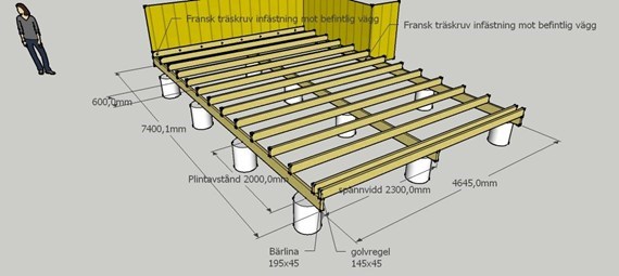

Är detta en vettig dimensionering på altanbygge?
Kan säga hur jag har gjort.
Mina 30kvm där ute rummet ska bli har jag gjutit platta.
Under altanen gjöt jag 3 sulor 100höga x 400breda och 14000långa.
Då behöver man aldrig fundera på om det kommer "sätta sig"
Hade jag stått i dina skor hade jag gjutit 3 långa sulor där du har plintraderna.
Det blir fort ton när det blir väggar med glas, tak med råspont, tegel mm
Som snickare blir man allergisk mot plintar, för det är alltid någon som sjunker och det är hopplöst att justera varje år.
Så mitt råd:
Gräv ur 200-300
Fyll i med makadam.
Gör en enkel form av 45x95, vägav med laser
Om du vill upp några decimeter gjut plintarna på sulan!

Tack så mycket för din kunskap och tipsoleg skrev:Kan säga hur jag har gjort.
EDIT: kommer alltså inte gräva plinthål utan borra med jordborr till traktor.
Så mitt råd:
Gräv ur 200-300
Fyll i med makadam.
I marken hemma så är det sandjord.
Tänkte ha 500 djupa plintar, justerbara stolpskor såklart.
Tyvärr så kan jag inte lägga ner en hel platta/sulor där p.g.a. att matarkabel in i kåken samt avlopp går där.
Kanske vettigt att borra ur lite djupare och fylla med 0-18 i botten först?
Då har du inte dom sämsta förhållandena iaf. Lera är ju katastrof att sätta plintar i.
Tänka på att vissa justerbara stolpskor inte går att höja när du byggt altan.
Dom går bara att justera när du ska väga av innan du bygger altan

Den typen som jag gjuter ner nu går utmärkt att juster i efterhand.oleg skrev:
