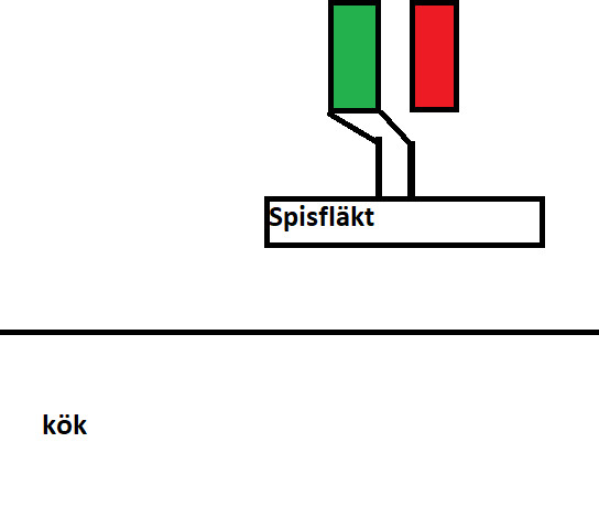

Då kommer ju följdfrågan: om spisfläkten är kopplad på frånluften till vänster i bild, och det andra röret går in till badrummet men nu inte är kopplat till något över huvud taget på grund av att kryddhyllefläkten saknas. Hur kan det då vara självdrag där? Nu blåser det mycket ute och vi har ett ordentligt drag i badrummet (suger ut). Det måste ju innebär att det finns en annan utgång för den ventilationen än in till kryddhyllefläkten,T Tjoa skrev:

Som sagt. Utan att ha sett det live är det helt omöjligt att säga med 100% säkerhet.Buskfyggaren skrev:

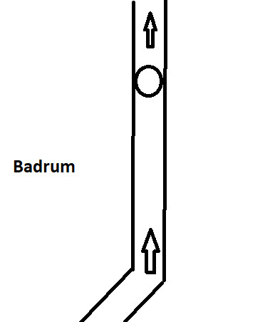

Jag var idag uppe och filmade i kanalen i badrummet och stack upp en ståltråd med en röd tejpbit på från köket

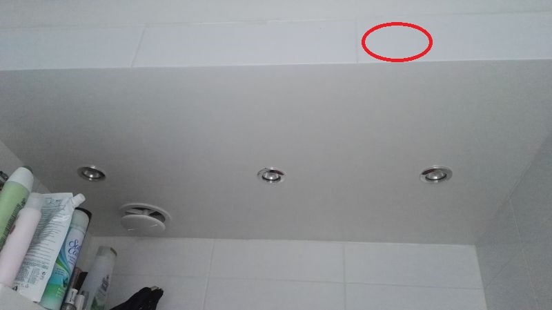

Jag var nere hos en granne och tittade som har originalkök och badrum sedan stamrenovering på 90 talet, då fick man även mekanisk frånluft. Han har en ventil på samma ställe i badrummet som jag men den är pluggad ser det ut som, sitter en vit plastgrej över den. Han har istället ett koniskt frånluftsdon på ett annat ställe i närheten. Vårat kök och badrum är renoverat av förr-förra ägaren 2011.
Jag lägger upp lite fula paint-bilder på hur det ser ut samt ett foto från badrummet. Rödmarkeringen på fotot är där grannen har sin ventil. Det röda röret på paint-bilden från köket är det som fortsätter in i badrummet. Kök och badrum är vägg i vägg. Överst i paintskissen över badrummet är ut från lägenheten och nederst är mot köket.
Edit: och den runda ringen på badrumsskissen är där frånluftsdonet är placerat.
