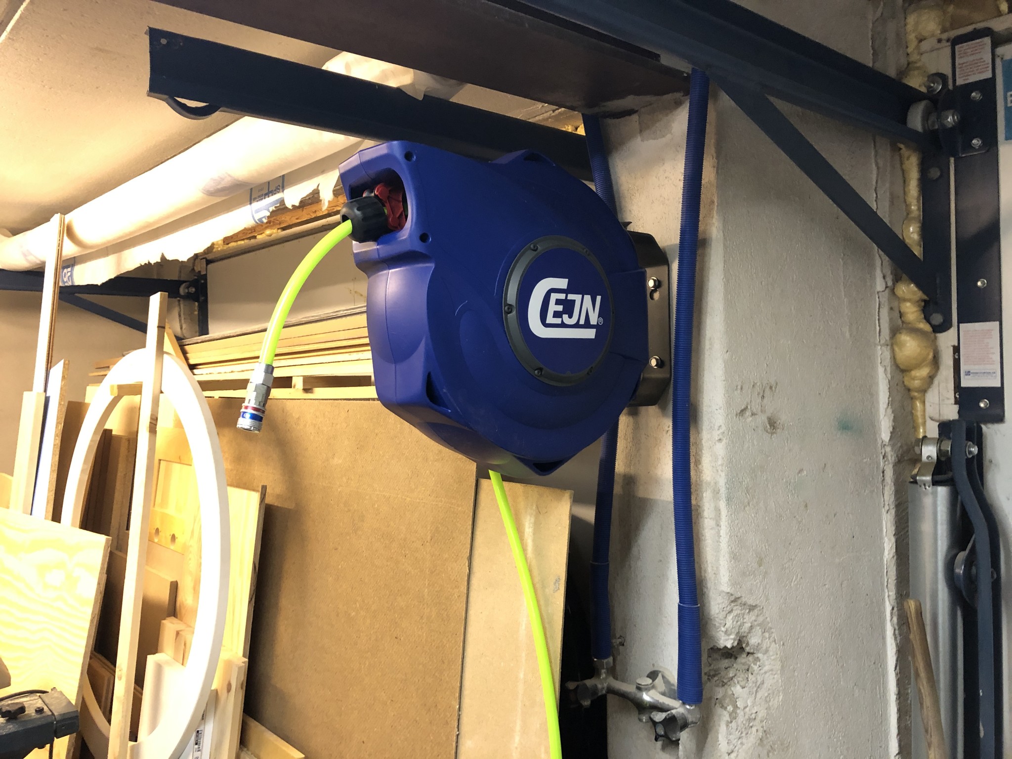

Som jag skröt om i en annan tråd nyligen så skaffade jag denna. Känns som riktigt bra kvalitet hittills.
Lutar åt att det blir en sådan nu. Angående eSafe320 kopplingen, måste jag byta ut anslutningsnipplarna på alla verktyg eller är det samma lika som vanligt?

Nippeln är vanliga-samma.

Japp samma. Slangvindan fungerar bra. Enda som stör ibland är att få den att låsa när slangen är utdragen till max.
Ok, har iallafall beställt en nu, fick spelet på slangtrasslet i garaget igår. Nuvarande slang är 18m och vill egentligen inte ha kortare, men 9 av 10 gånger så räcker ju de 14meterna gott och väl och jag ska även flytta fram vindan så den sitter mitt i garaget och inte i hörnet där kompressorn står => samma praktiska räckvidd och det går ju alltid att förlänga med gamla slangen om det behövs.

Nu börjar dock det jobbiga. Dom har ju fortfarande inte skickat prylen och det har nu gått flera timmar. Är inte paketet framme snart? Plågsamt.
Under tiden ska jag fundera lite på hur man får till en installation av fasta rör från kompressor till slangvindans position. Finns ju lite olika alternativ på rör.
Fått upp den på väggen och testat lite, blir väldigt bra detta och otroligt skönt att slippa 15m slang på golvet.
Den rekylfria kopplingen som kan öppnas med en hand enkelt är suverän, sådana måste jag skaffa även till den andra slangen.
Väggmonterad slangvinda med grön slang och rekylfri koppling i en verkstadsmiljö.
