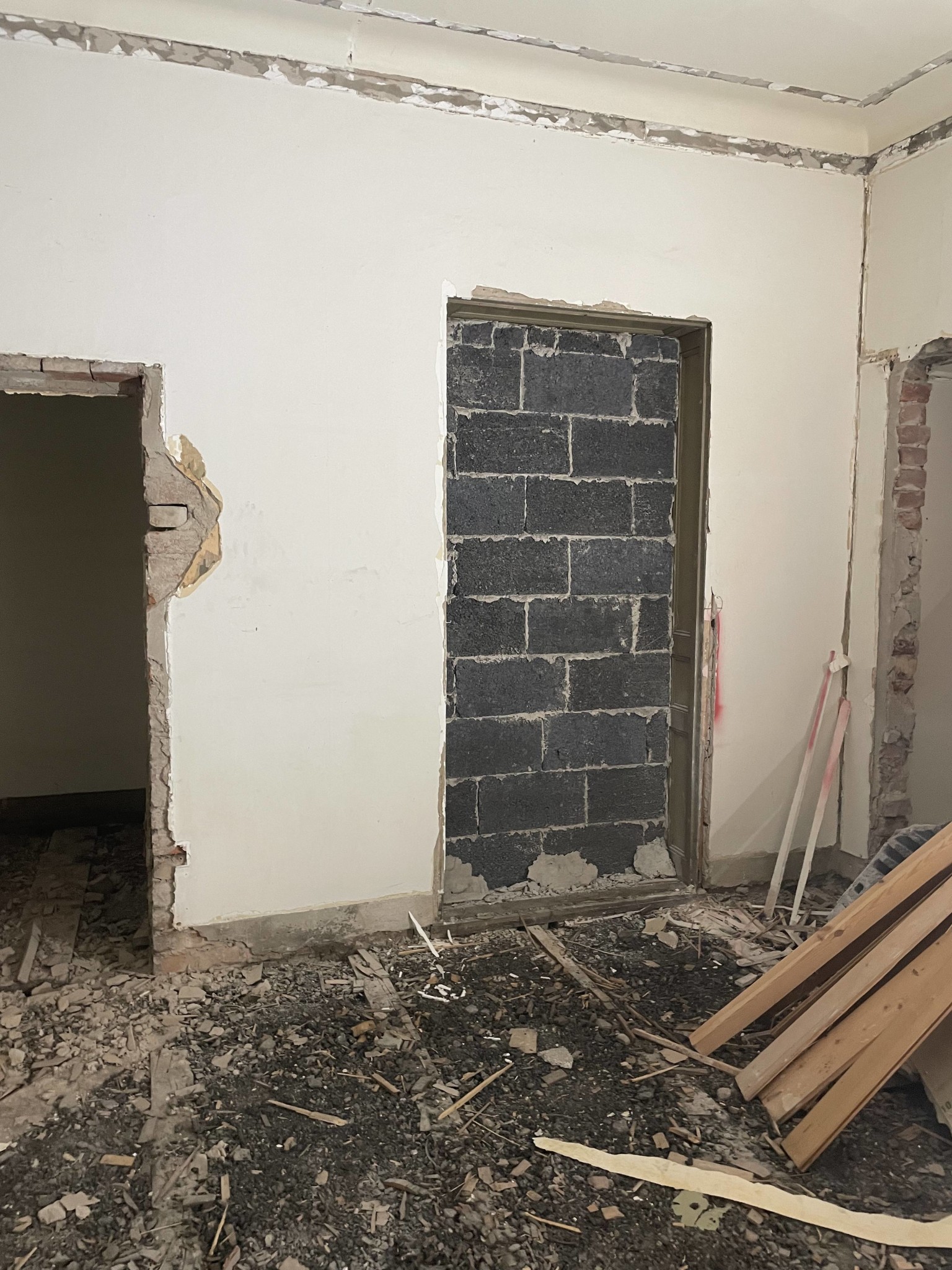

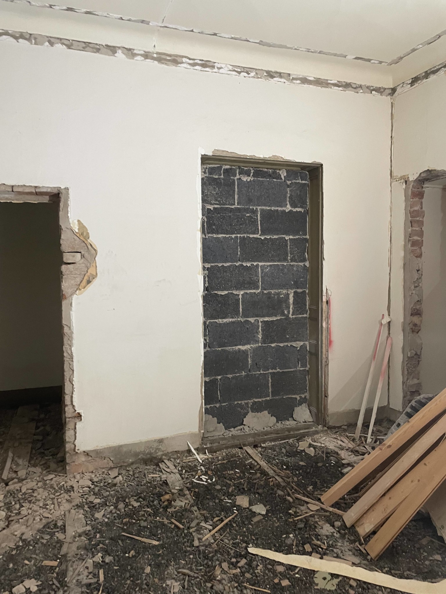

Hej! Har frågat runt lite i mina kretsar kring om detta är blåbetong eller inte och fått olika svar. Är okunnig inom detta område och vänder mig därför hit. Lägenheten håller på att renoveras och hittade detta utrymma som var en gammal entré in till lägenheten som satts igen. Är detta blåbetong må tro?
  • Renoveringsplats med pågående arbete och en vägg som kan vara blåbetong, med avfall på golvet.
  • Igamlat entréutrymme med murade gråsvarta block, möjligen blåbetong, under renovering.
Är det blåbetong så är det så poröst att du kan sticka in en skruvmejsel i det.
Sedan så spelar det väl ingen större roll om det nu skulle vara lite blåbetong.
Ser ut som slaggplattor.
