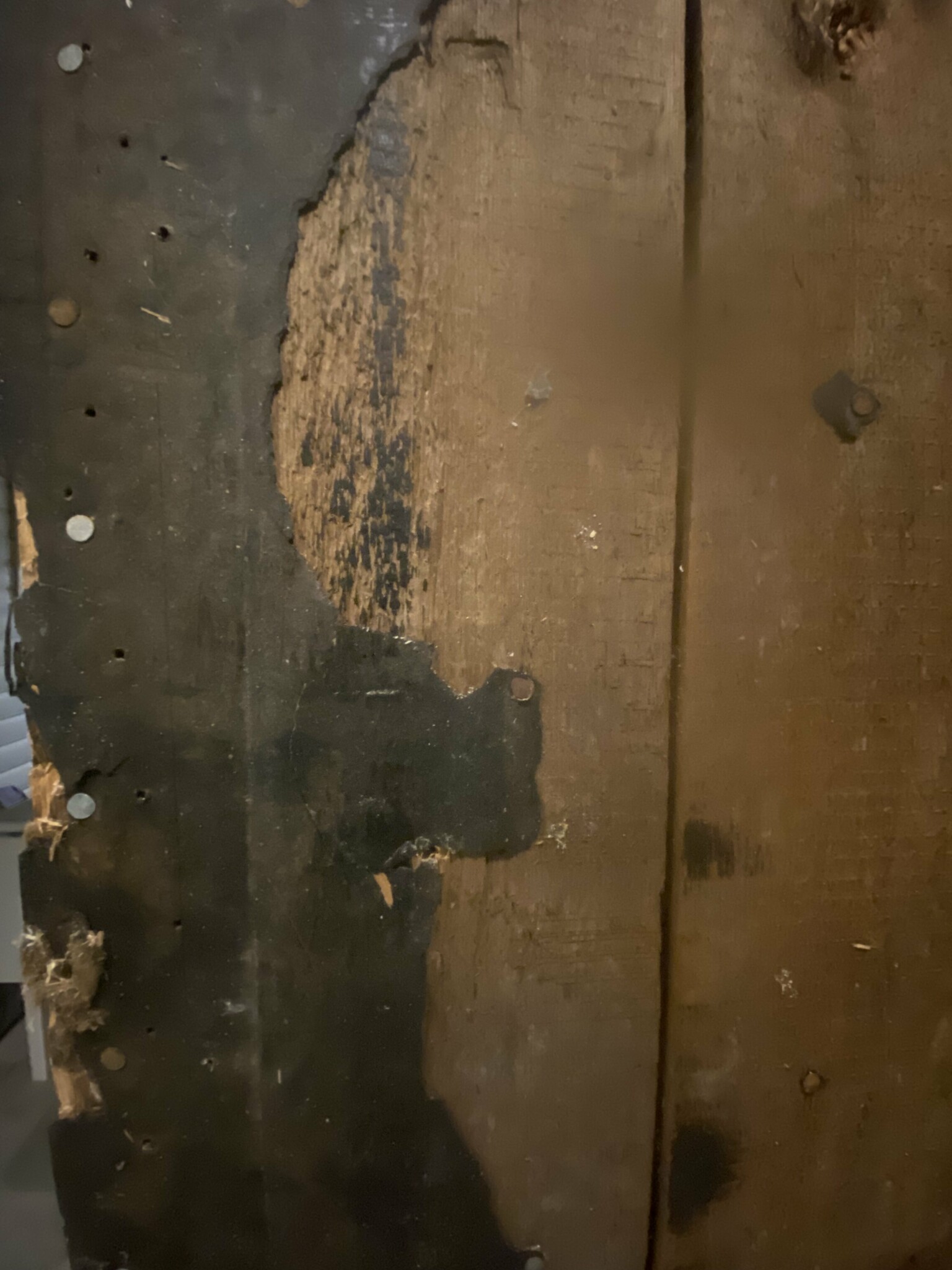

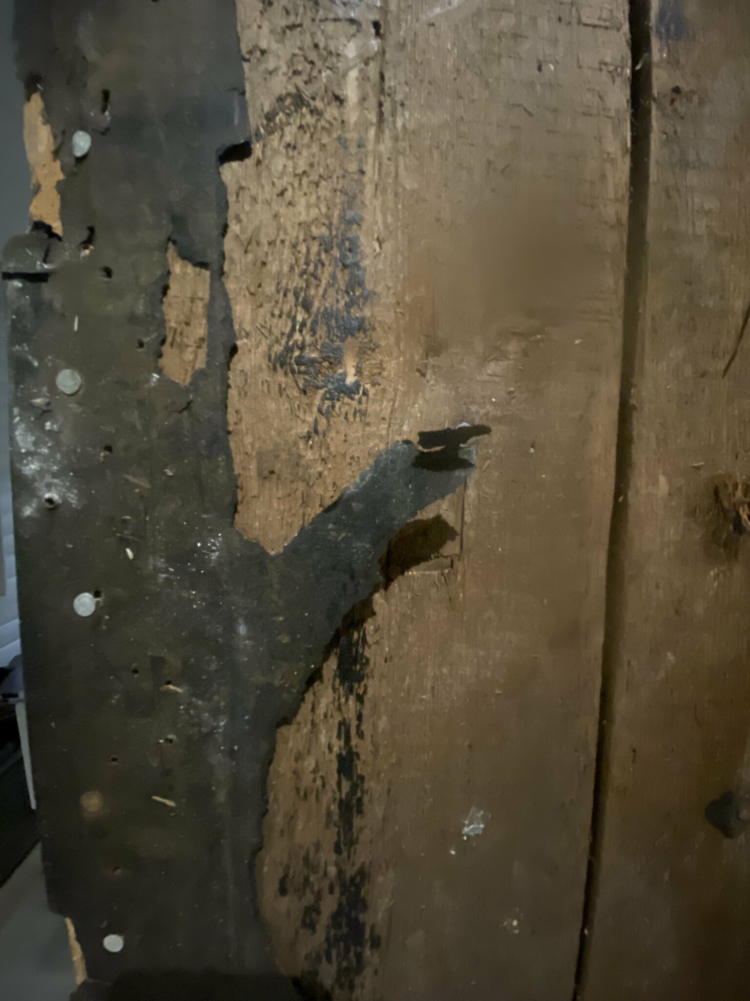

Oroad över denna papp. River en bärande vägg. Tänkte ej på asbets tills nu.

Det är ingen asbest, det är en gammal vindpapp bara o fortsätta o riva…

Vanlig enkel Örnpapp, ofarlig sålänge du inte tuggar på den.

Asbest är varken radioaktivt eller giftigt, man bör vara inte såga eller borra i det.

En sanerare skrev ”de kan vara asbest men då är de i tjäran inte pappen” fan ska jag tolka de

Nej det finns inte i vindpappen…

Det är ingen asbest. Även om det vore det inte farligt för dig eller din familj med så liten och kortvarig exponering. Möjligen om ni har svår KOL-sjukdom men då hade du sannolikt inte ens kommit på idén att riva själv.
Du kan lugnt riva vidare. Är du trots det orolig så ta på dig ett vanligt andningsskydd.

Tolka det som att han vill fakturera många lönsamma timmar för ett jobb som är ofarligt och med fördel kan göras av hus innehavaren.

Okej. Tack. Hjärnspökena tog över. Börja läsa på för mycket. Asbets verkar målas upp som jordens undergång.
