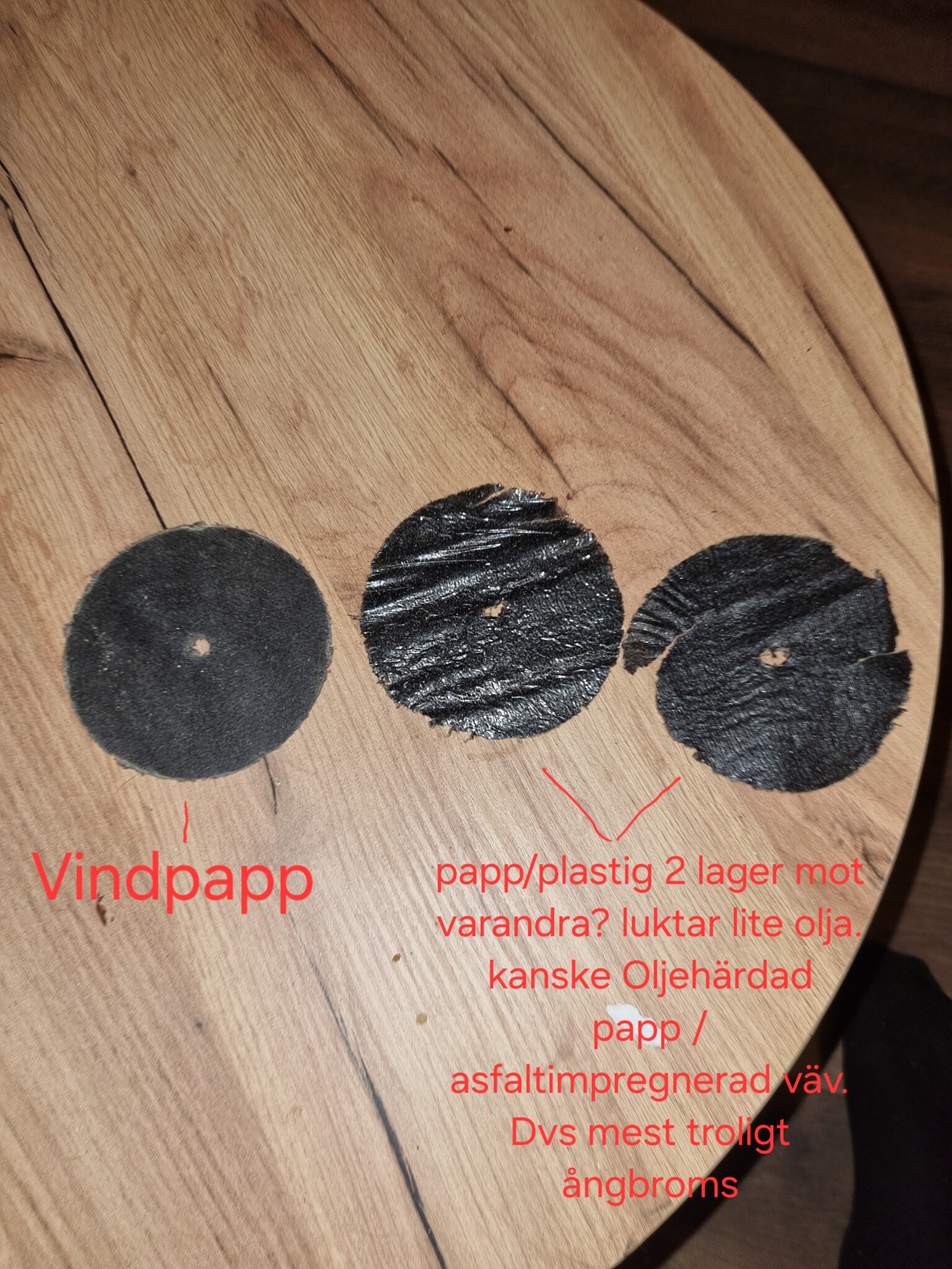

Skulle vilja veta vad detta är för material om någon kunnig har koll. Fritidshushus 60tal, träkonstruktion.
Från vänster på bilden sett så är det vindpapp, men sedan 2st lager med plast eller ångbroms, vad tror ni? Den är pappliknande på baksidan medan framsidan är glansig.
Tre cirkelprover på träbord; vänster med texten "Vindpapp", två till höger av papp/plastik, beskrivna med oljelukt och eventuellt ångbroms.
Den i mitten och höger har en "stark" lukt, inte illaluktande men luktar typ olja, vad tror ni det är. Varför jag gärna vill veta är om den är diffusionöppen, dvs genomsläp av ånga. Lite konstigt att det är 2st ångbromsar, det kan ju förvisso vara precis i en överlappande skarv.

Ångbroms är en ganska ny produkt och fanns def inte på -60 talet. Hur ångtät denna är är nog omöjligt att säga.
Var i väggkonstruktionen satt de olika materialen?
Jag gissar att vindpappen satt på utsidan och de andra två på insidan?
Eller sitter alla ihop tillsammans?

Precis. Vindpappen sitter på utsidan. Medan dom 2st andra sitter på insidan innan spånskivan som är innervägg.
Jag har tittat lite noggrannare och det är faktiskt 2st olika typer av papp på insidan. Båda är papp men den ena har som en plastfilm på sig. Vad kan det vara för material tro?
Construo
Jag tänker att det är en tidigare modell av invändigt tätskikt.
Vad är det för isolering?
Glasull?

Yes,det är glasull/gulfiber. Isoleringen är bara typ 7cm. Jag har precis byggt ett badrum och blev lite osäker om jag nu har 2st ångspärrar. Dock tror jag att gammal ångspärr är att likna med dagens ångbroms. Har du någon tanke?
Njä. Jag har ingen bestämd uppfattning.
Mer än att jag ibland kan tycka det kan bli lite svårt att hålla reda på alla möjliga och omöjliga tänkbara utvecklingar beroende på alla omständigheter som olika material och byggnadsätt och användning innebär.
Utan att veta så skulle jag tro att det inte blir några problem i ditt fall.
