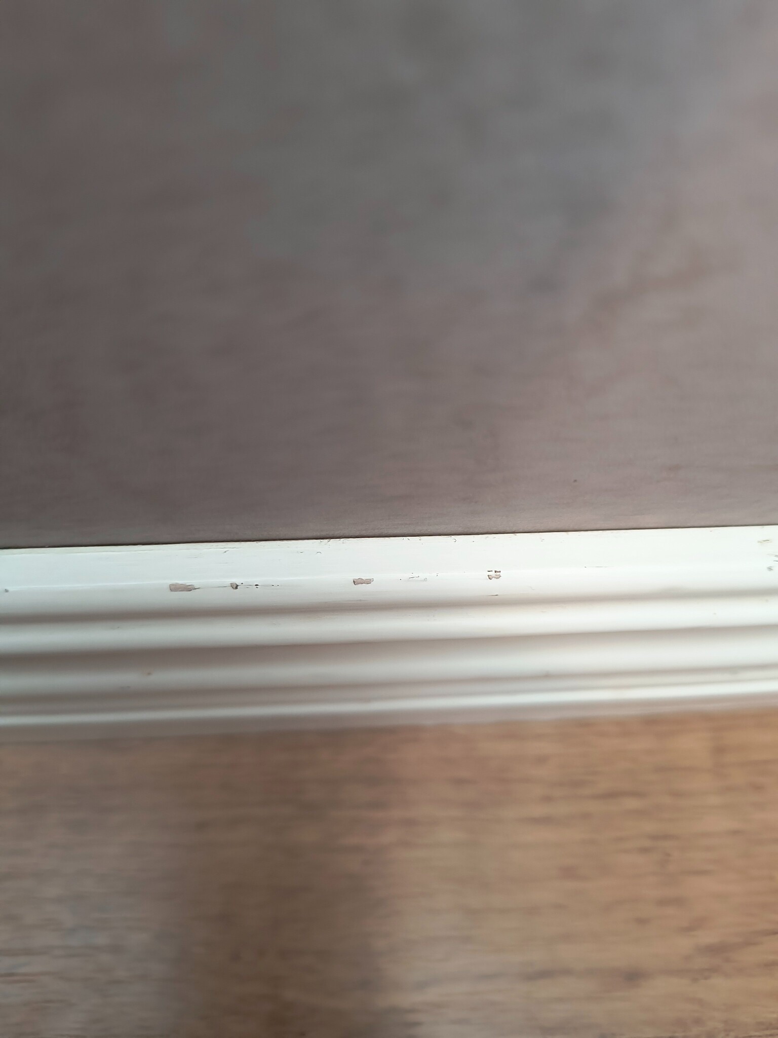

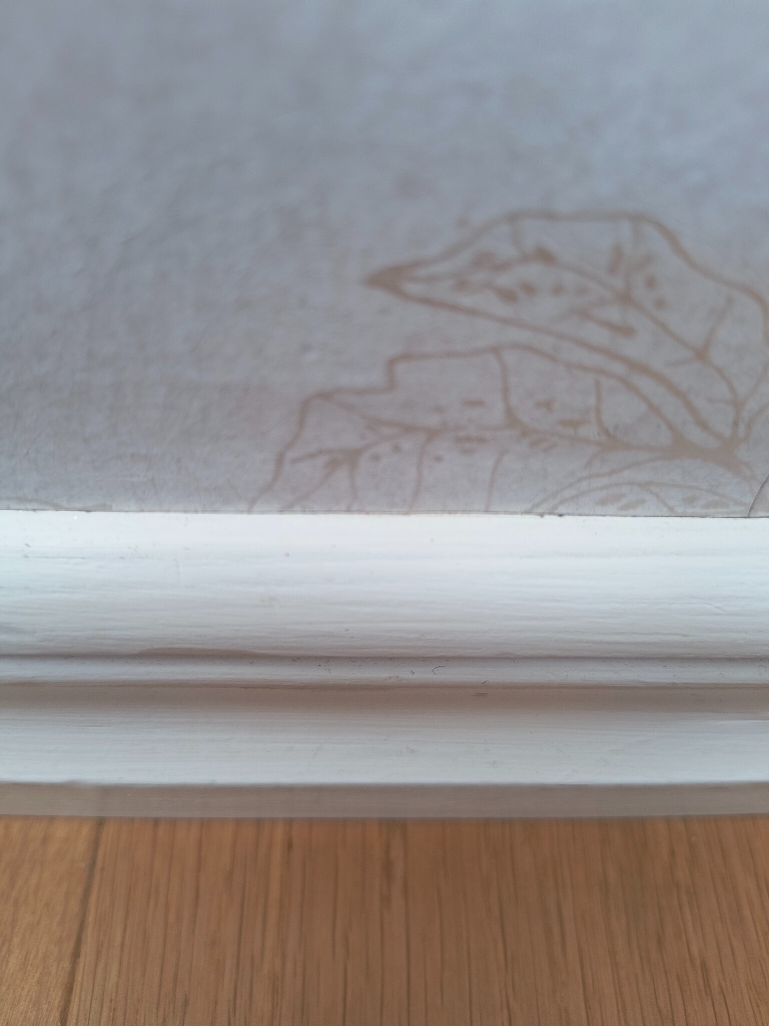

Ja, det där var ju ganska dåligt. När man tapetsera så plockar man bort allt innan. Det betyder uttag, strömbrytare, alla lister osv. Bara en dåre tapetserar på listor (inte ens 1 mm) eller en bit över hörnet in på andra väggen som på en bild. Bakom elementet behöver vi inte ens prata om.
Ja det ser förskräckligt ut.. men håller inte helt med om att man ska plocka bort lister om man nu inte ska byta dem.. (skador på list uppkommer)
Plus att jag gillar att slippa springan som blir vid list ovanpå (även vid 100% rak vägg... Men ska ju inte vara 1-2mm overlap 😂
Sen är jag ingen tapetserare så går bara efter eget tycke och smak. Men så här blev iaf skillnaden för mig mellan metoderna:
  • Närbild av en vit vägglist med små skador och märken, belägen mellan en målad vägg och ett träfärgat golv.
  • Närbild på en vit golvlist intill en tapetserad vägg med svagt mönster av blommor eller blad. Träparkettgolv syns under listen.
