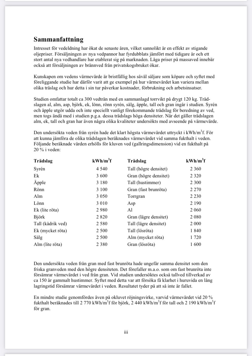

Jag tror du räknar ganska högt på vedens energiinnehåll, se bild nedan ifrån en studie gjord av Högskolan Dalarna.
  • Sida på svenska om vedeldning och värmevärde med tabeller med jämförelse mellan olika träslag.
hmm. Det kan vara så. Jag vet faktiskt inte hur man räknar om från kWh/m3f till kWh/kg..
