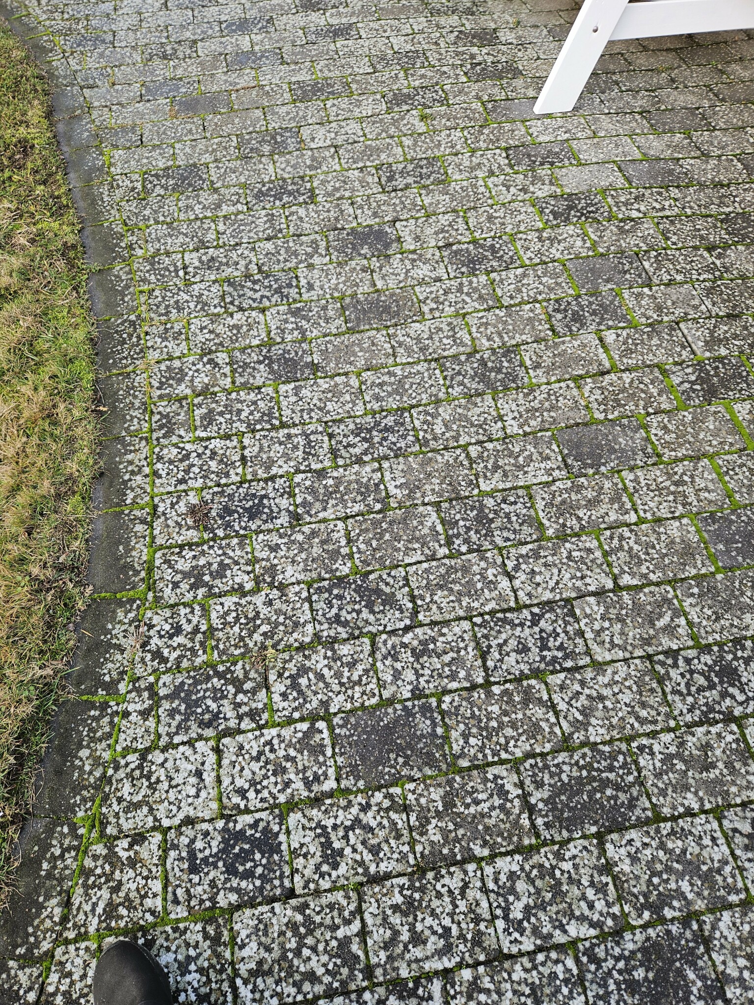

Hejsan!
Vad jag kan få fram på nätet verkar våra stenar lida av stenpest och har nog gjort det ett bra tag.
Jag har testat med högtryckstvätt för att rengöra utan något vidare resultat.
Är det någon som haft liknande och fått bort dem? Vilka medel har ni använt och vilken metod ha rni använt för att få bort dem?

stenpest är en form av lav som är mycket tålig och sitter som berget på en stenyta - typ det första som växer på en bar stenyta och ger med tiden grogrund för andra typer av lavar och mossor och småningom efter kanske flera hundratal år ger så mycket mull att annat kan växa i det.
En beskriving förvisso för en specifik produkt, men gäller nog för alla produkter med tema på 'algrent' med samma aktiva katjon-tensid CAS-nr: 68424-85-1 (alkyl (C12-16) bensyldimetylammoniumklorid)
https://www.algrent.com/pages/rengo...0AgQH8fZEDZ0M-S4Qc5ZGDDd28DzXY_EjyhY8bRz56HBI
men denna blir det inte rent på en gång utan först efter veckor börja det synas och kräver upprepad behandling någon eller ett par gånger med några veckors mellanrum. Fördelen med detta att det kan hindra påväxt i flera år framöver för att det sitter en tunn hinna av katjontensider kvar på ytan en lång tid framöver
om den är att anses miljöriktigt - nja... eftersom katjoner med sin 12-16 kolatomer långa kedja fäster på allt som har negativ laddning på sin yta så är det rätt aggressivt och giftigt mot det mesta levande och även aggressivt mot mikrobiologisk aktivitet i jord.... så förmodligen kommer det ta lång tid innan det har spätts ut så mycket att bakterier och/eller svampmycel har brutit ned det helt.
man kan alltid prova med skarpt alkaliska rengöringsmedel - hög alkalitet/bas är viktig för att tvåla fetter och proteiner för att det skall lossna och speciellt denna typ av lav som gör sin yta fet av olika vaxer och fettsyror som gör den svår att väta upp - med andra ord behöver det blötläggas en tid innan skurning så att det hinner sugas in och absorberas av algerna/laven.

Stenpest eller inte så kan man ju fundera på om det någonsin går att få stenarna "fina", med mindre än att man t.ex. slipar ner dem. Även vanlig mossa/lavar äter sig ju ner i ytan och orsakar fläckar som aldrig går bort om man inte håller efter det löpande.
