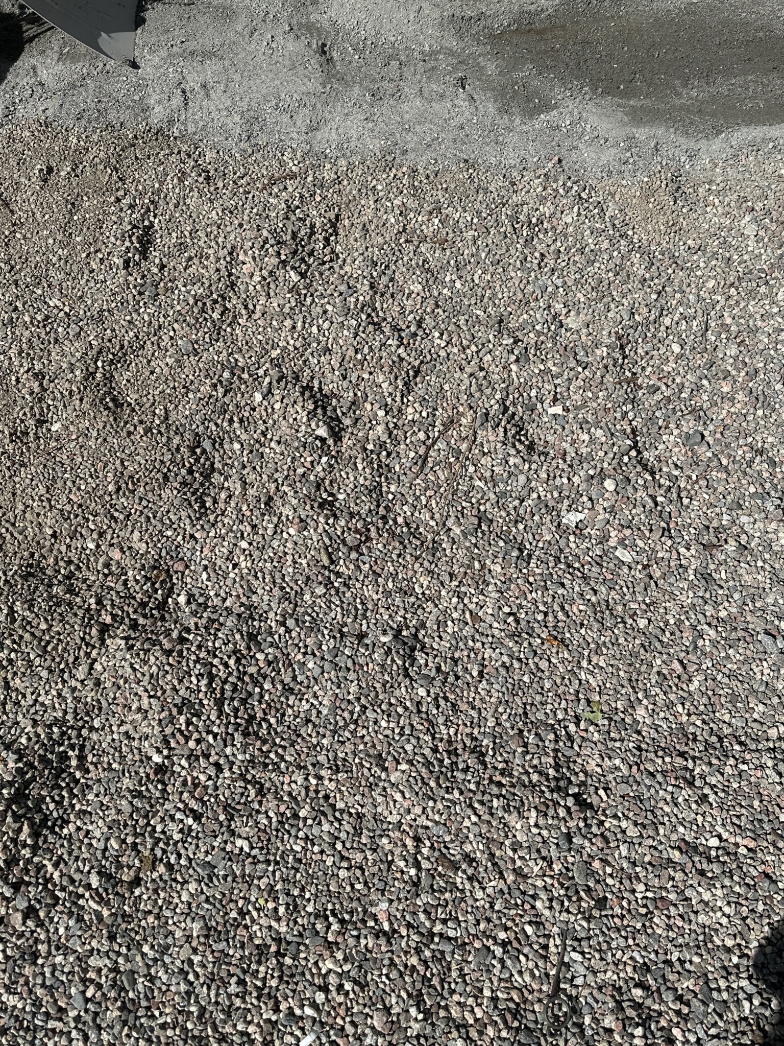

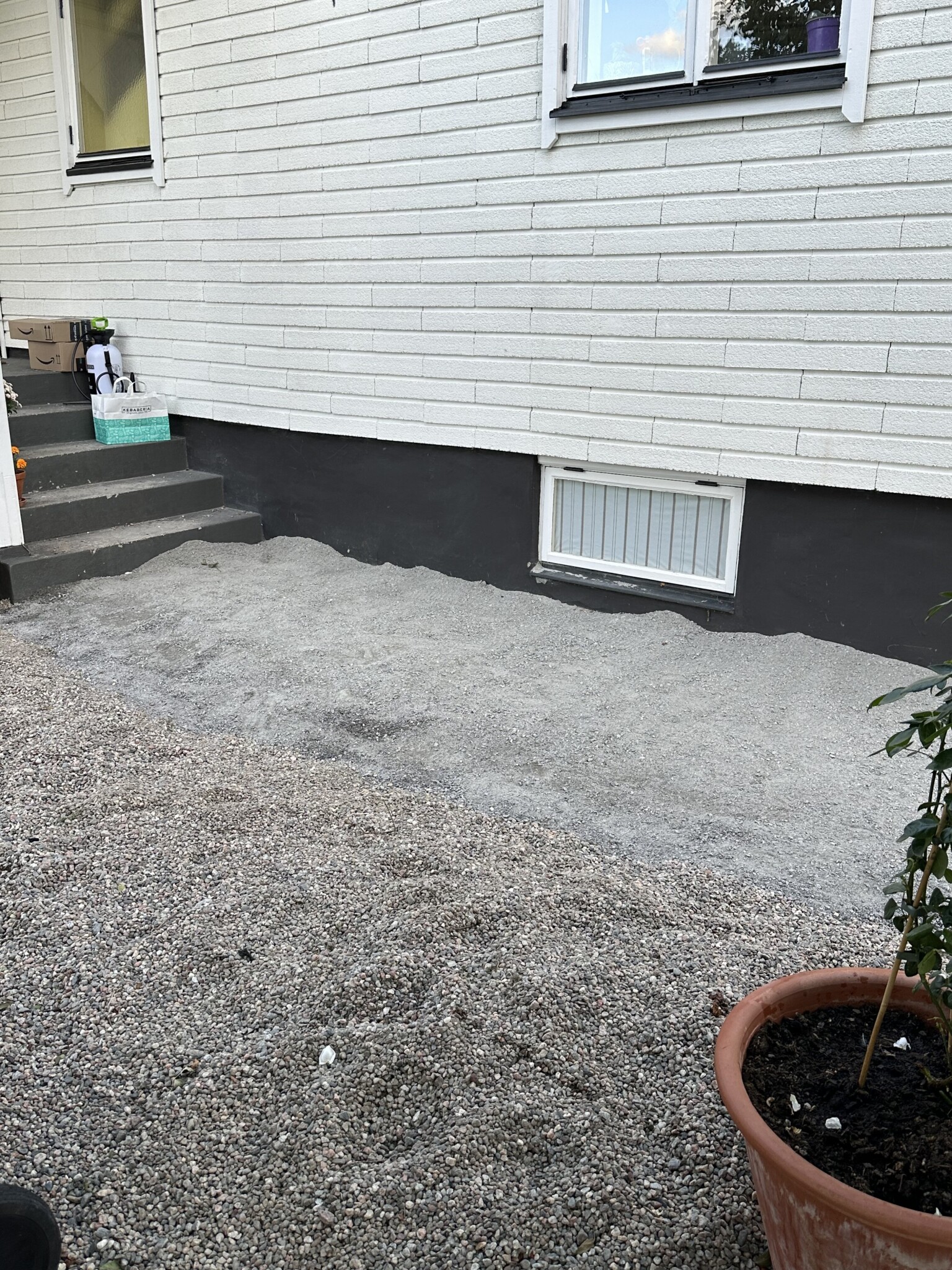

Planen är
Jord
Markduk
0-32*
0-8 stenmjöl
Stenplattor
Så att plattorna har en stabil grund. Använda markvibratorn emellanåt.

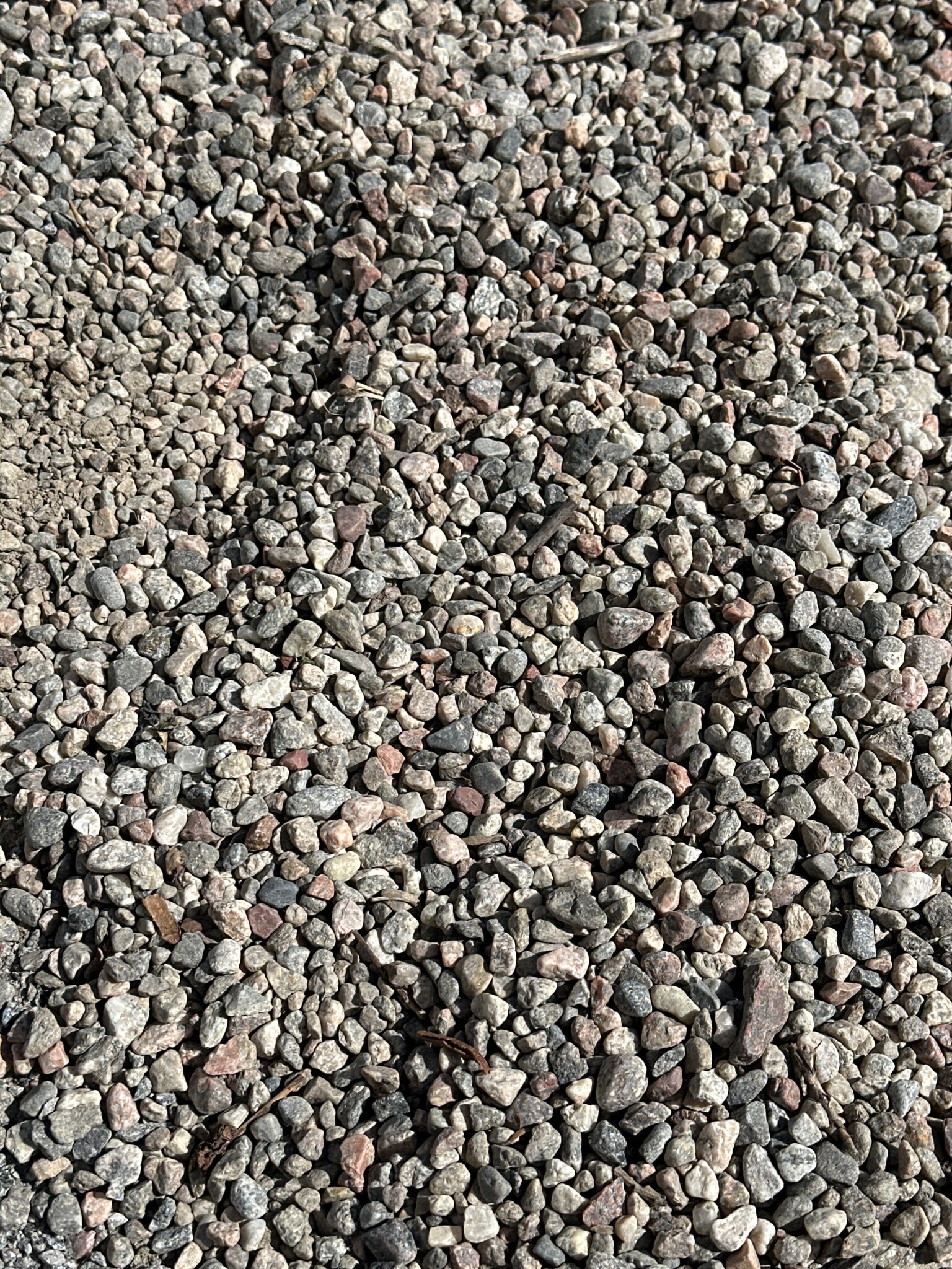

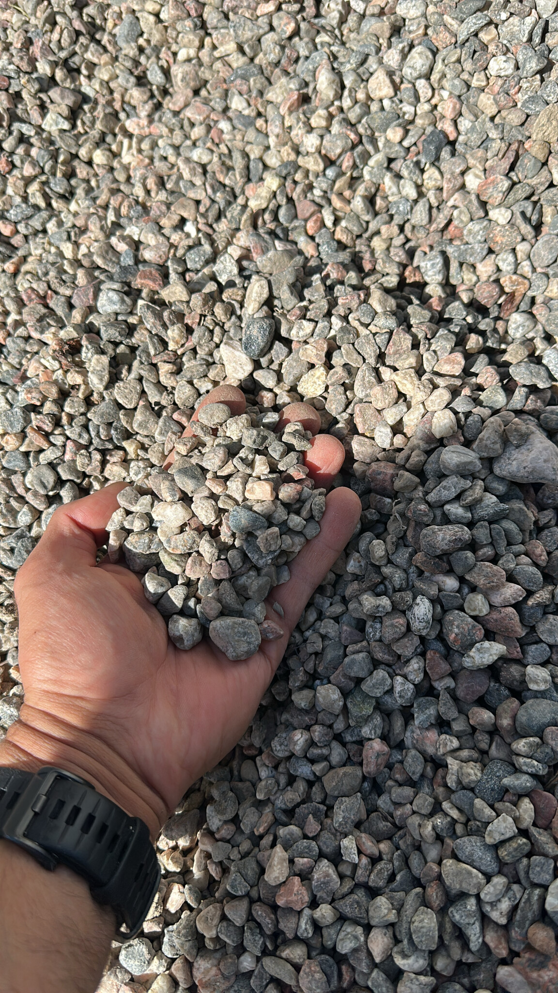

Det jag undrar mest är om ni tror själva gårdsgruset (se bild) kan användas som bärlager 0-32*, är det tillräckligt dränerande? Annars får jag självklart åka och hämta det med men underlättar då det redan finns så mycket:)

Dränerande är det, men frågan är om det blir stabilt. Kross med nollfraktion kan paddas så att det blir plant och hårt. Naturgrus sjunker man ju ner i. Dessutom lär ditt stenmjöl så småningom sköljas ner mellan gruskornen.
Tack för svar, får helt enkelt åka och hämta mängder 0-32 samt 0-8, så länge det blir bra i slutändan!
Farstatjej90
Du har ju redan stora stenar, kan du inte använda dom och hämta stenmjöl och padda ner i det du redan har?🤔
Det var lite det jag tänkte också, är dock hel grön inom fältet och vill inte göra något fel 😊
